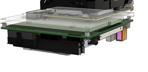

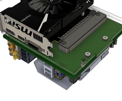

kendiniz yaparsaniz psu da pico olursa olabilecek en kucuk kasa iskelet olarak 7-8mm lik kalin bir pleksi kestirirsiniz bir tarafina itx anakarti oteki tarafina da ekran kartini koyarsiniz. tabi bu sekilde ekran karti ve anakart arasina bir ribbon kablo lazim olur. bunlari guzel oturtursaniz kasa ince ve saglam olur. cizimden anliyorsaniz aslinda cok kolay ama anlamasaniz bile guzel bi planlama ile olur. ben ilk kasami yaptigimda elimde bir dremel, cetvel, kalem, cope gidecek bir kac tahta parcasi vardi ama guzel bir kasa oldu, gerci suan kullanmiyorum ama birgun apu gibi ekran kartsiz bir sistem kurarsam suphesiz ona takacagim :)

hizlica bir cizim yaptim ne demek istedigimi anlatmak icin zaten cogu kasada kullanilan bir dizilim. burda onemli olan guzel kaliteli bir pci ex kablosu bulmak ve 2. resimde gorulecegi gibi ekran karti tarafindaki slotu 2 tane vida ile pleksiye sabitleyebilmek cunku ekran kartini bir sekilde tutturmak gerekiyor. butun portlar arkada ve ekran karti fani yukari dogru bakacak olursa malesef pci ex konumlandirmasi biraz uzun oluyor o yuzden onu ya ekran kartinin arkasinda yada anakart standofflarini 1-2mm daha yukselterek anakart arkasindan gecirilebilir. duruma gore etrafindaki ustundeki baglanti sekillerine hdd koyma yerlerine gore uzatilabilir fanlar koyulabilir vs cok zor degil. onemli olan guzel bir cizim verilirse pleksi lazer kesim ile nokta atisi olarak eline ulasir cok guzel olur. ekran karti mini itxse pico psu kullanilirsa zaten olabilecek en kucuk boyut ancak bu dizilimle olabilir.

Hocam tam aklımdan geçen tasarım bu şekildeydi. Çizim işinden anlamıyorum ama acayip meraklıyım inşallah öğrenicem. Pci ex uzatma kablolarına bakmıştım. Kendimce bi liste yaptım bakalım başlamak nasip olursa kesin konu açarım. Şubatta askere gidicem nasipse dönüşünde yaparım. Haftada bi mutlaka mini itx ana konuya bakıyorum harika sistemler var.
