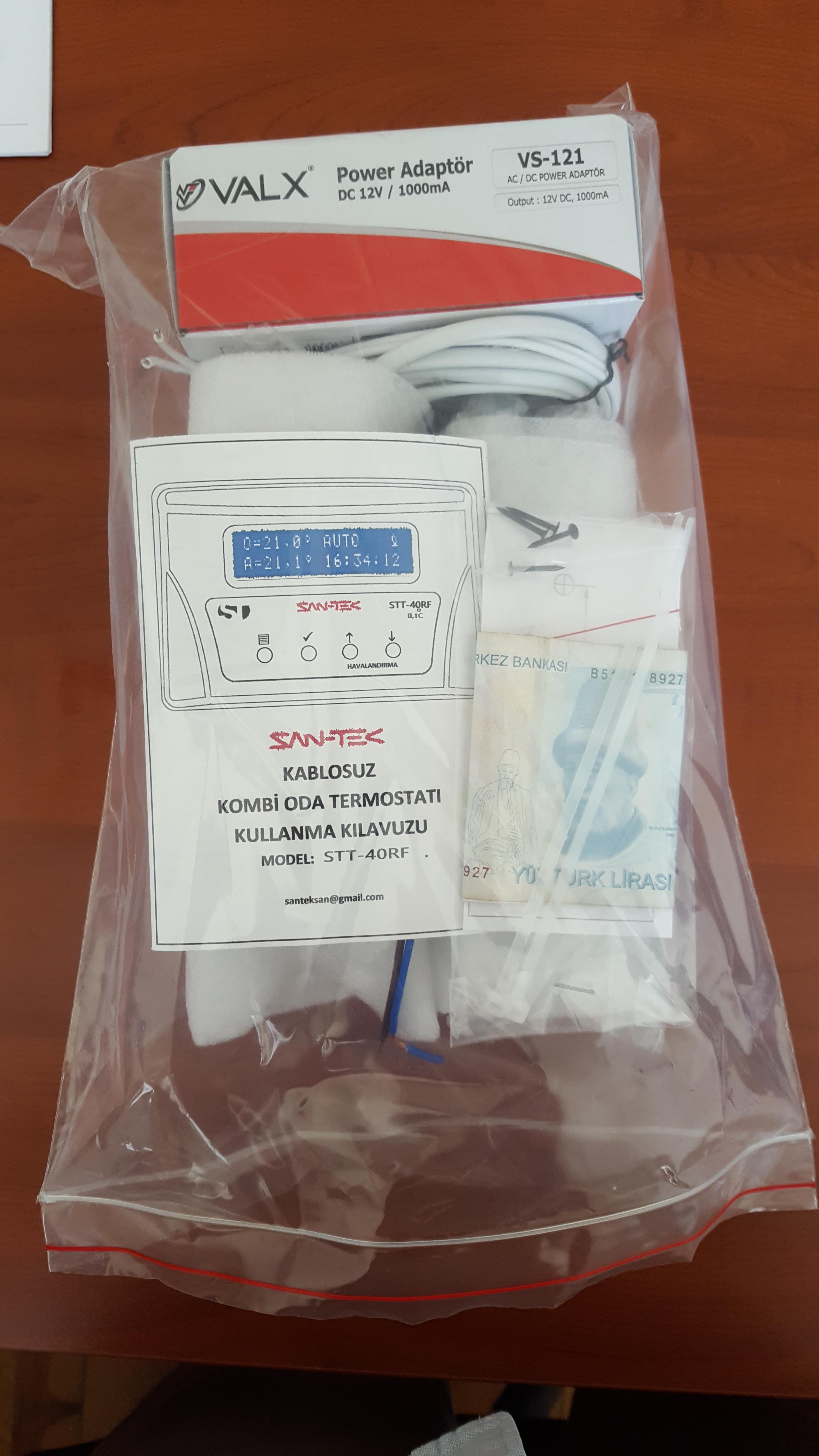

Selamlar Herkese!
100. San-Tek sahibi olarak ben de bir paylaşım yapayım dedim.
Benimki içinde 200 TL ile geldi :) artık bir sonraki şanslı kişi 200. sırada olur heralde :)
Ürün güzel bir paketleme ile geldi. Kutu içerisinde herşey mevcut. Herşeyi tek tek ayrı ayrı paketlenmişler.
Gerçekten güzel, özenle paketlendiği belli.
Kurulumunu da yaptım. Kısa sürdü. Hasanemmi daha önceden iletişime geçip parametreler hakkında bilgi vermişti sağolsun..
Uzun zamandır Türk malı bir ürün alıp hem iletişimden hem de ürünün kalitesinden bu kadar memnun olmamıştım :) Saolasın Hasanemmii bu duyguları da yaşattın :)
Termostat almayı düşünenlere cidden tavsiye ediyorum, pişman olacağınızı sanmam.

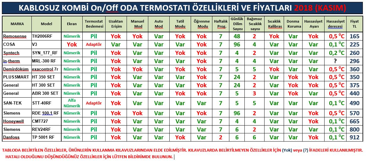

Kasım ayı termostat fiyatları ve özellikleri

Orijinalden alıntı: kerimcem
hocam bunlar ekim fiyatları gibi doların düşüşüne bağlı fiyatların bir çoğu düştü kısmen..tabi bir çoğu o fiyata edecek cihazlar yinede değilde..hele interm im oyuncak kalitesiz plastik tipi o kasaya 220 tl bile zor veririm anca :) hepsi ederinin çok ütünde..bilmem kaç yıl once üretilsede çoğu maşşallah firmalarımız çok duyarlı bu konuda top yekun mücadele var ülkecek.
https://urun.gittigidiyor.com/ev-elektronigi/in-therm-mrl-300-rf-tm-programlanabilir-kablosuz-oda-termostati-382299019
Birkaç gün önce araştırdığımda elde ettiğim fiyatlar.
Her siteye bakamıyorum.
Ama yaklaşık fiyatlardadır hepsi.
