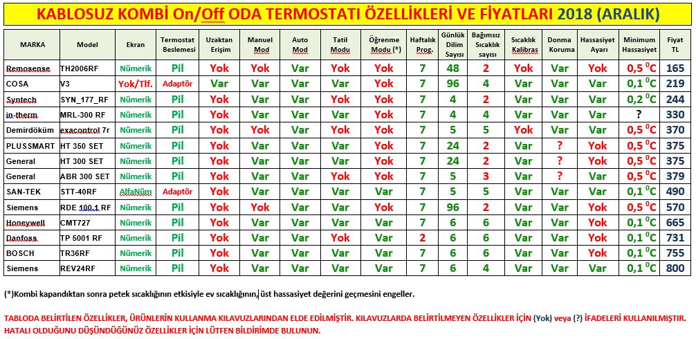

2018 in son ayına ait termostat fiyatlarını bilinen sitelerden yeniden derledim.
< Bu mesaj bu kişi tarafından değiştirildi hasanemmii -- 20 Aralık 2018; 19:30:47 >
