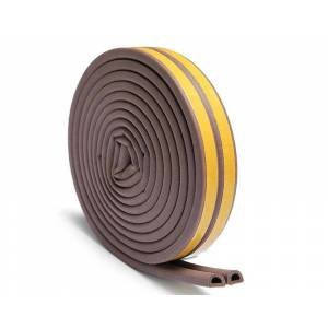

merhaba yalıtım çok önemli mantolama vs ye müdahale edemezsiniz ama kapı pencereler için ucuz yollu fitilleri mutlaka edinip uygulayın derim.

Hocam bende kiracıyım, pencereleri ve kapıları dışardan kontrol edin açıklık varsa büyük ihtimalle de vardır, öncelikle ev sahibi ile görüşün pencerelere dışarıdan ve içeriden çekomastik uygulayın yada yaptırın.
Artı pencere ve kapılara fitil çekin ben dün metresini 2 liradan aldım (1+1 yani 2 metre) bunları hallettikten sonra OT işini de mutlaka yaparsınız.

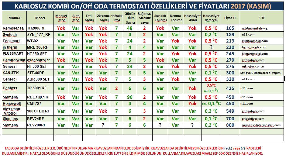

25 Kasım 2017 Kablosuz Termostat fiyatları.

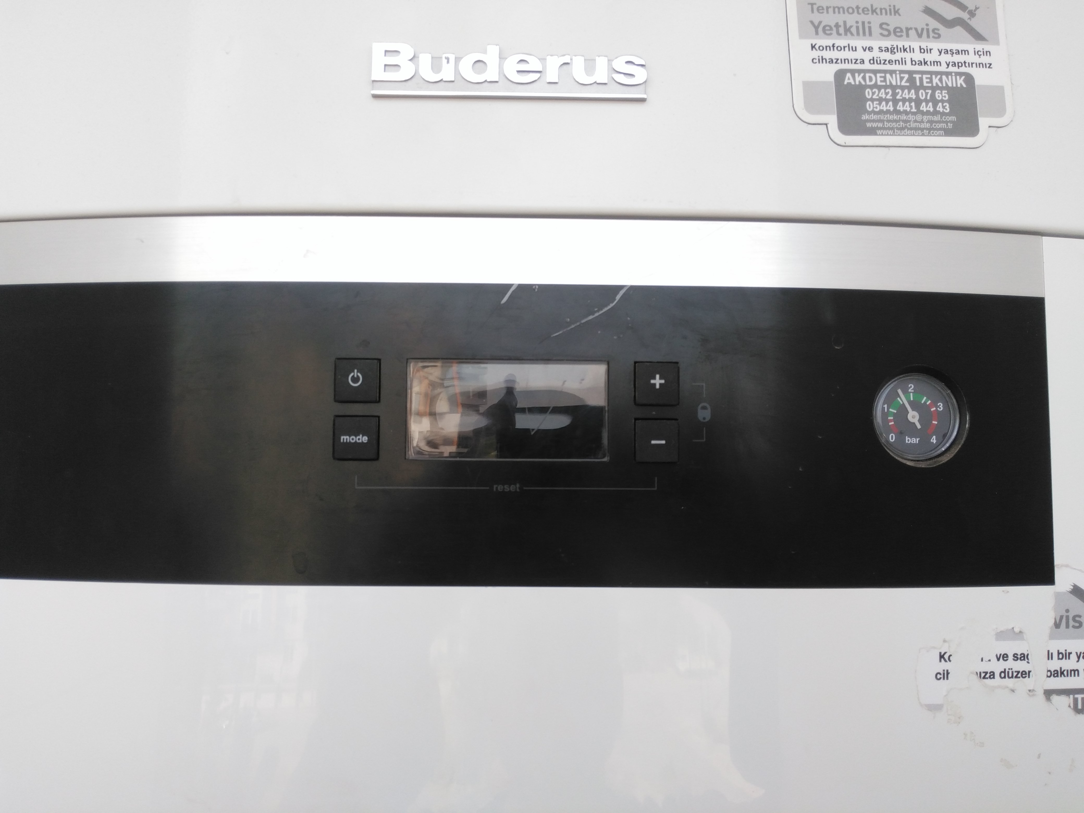

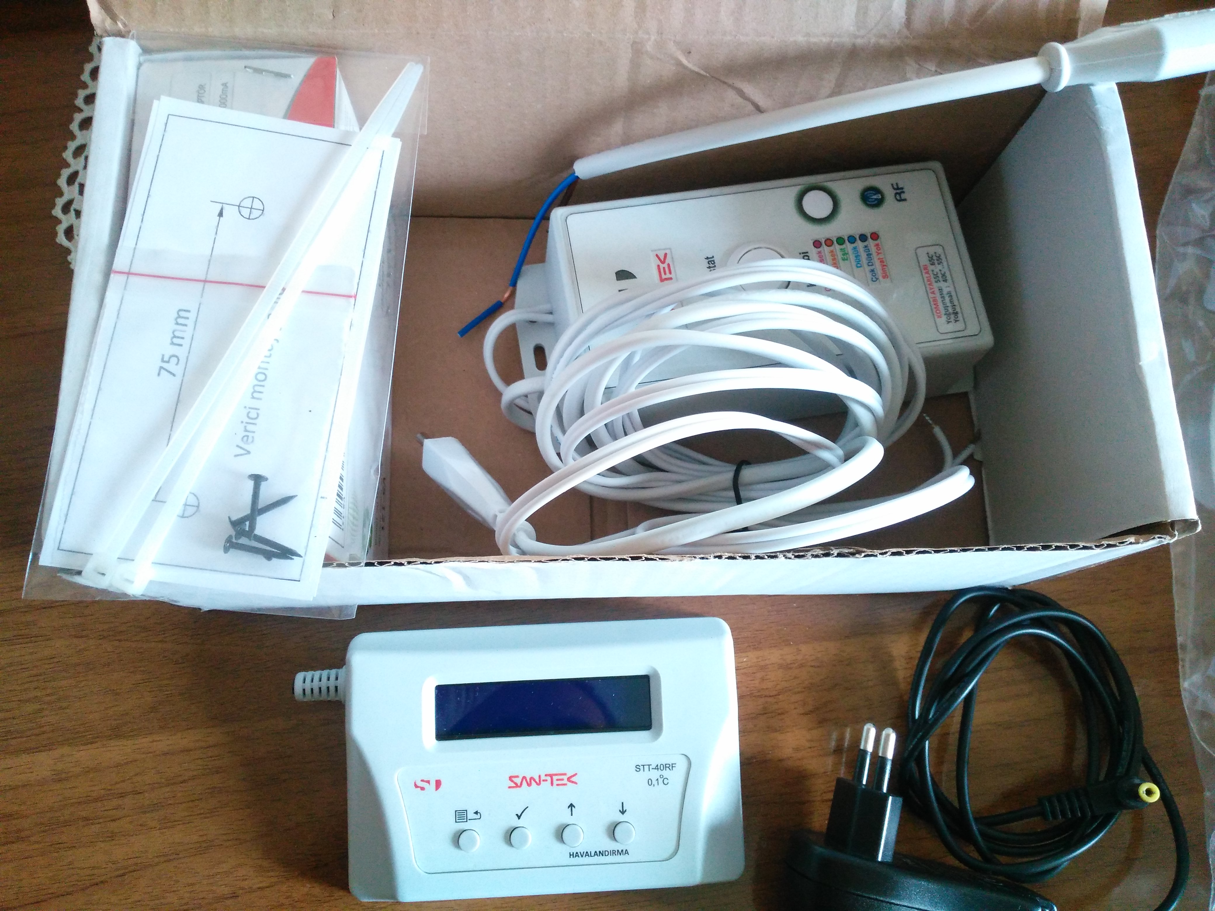

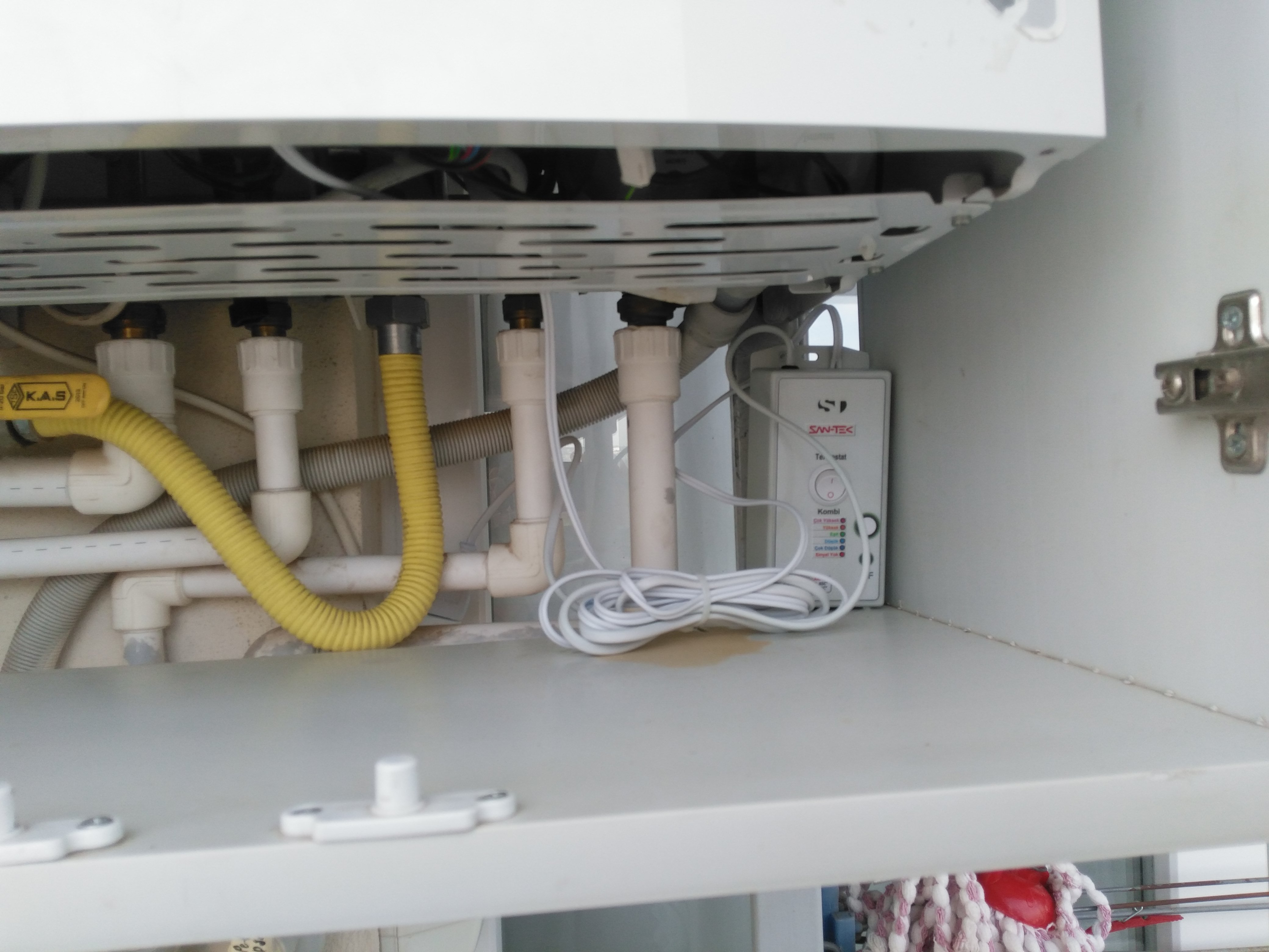

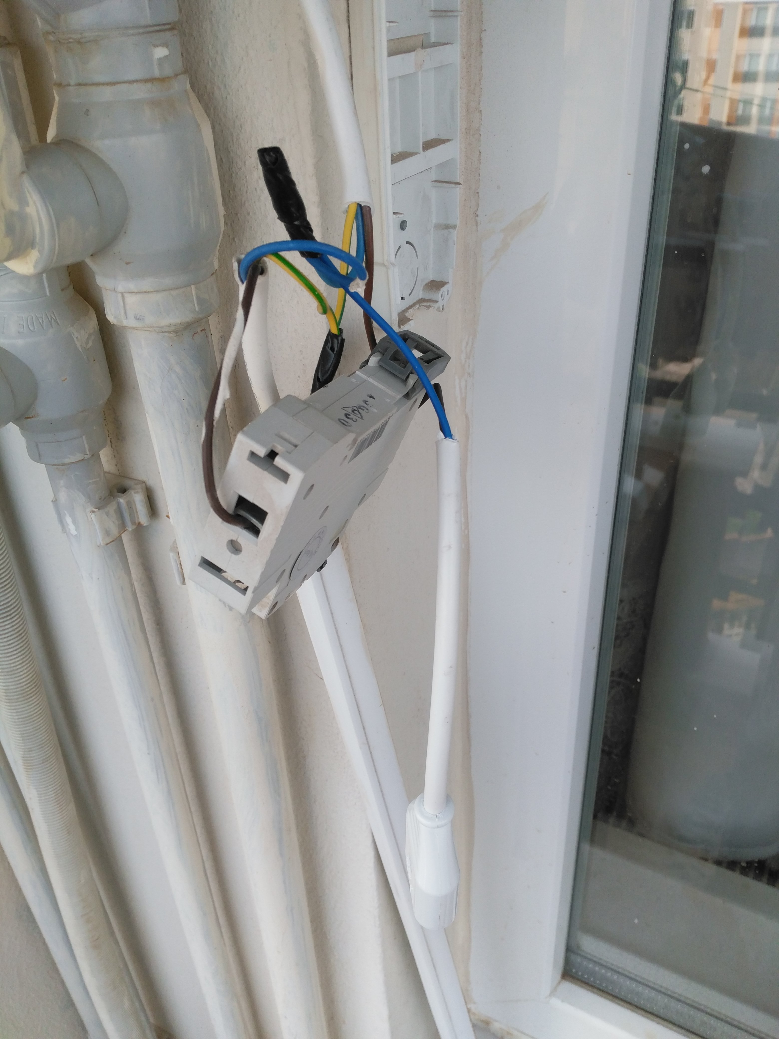

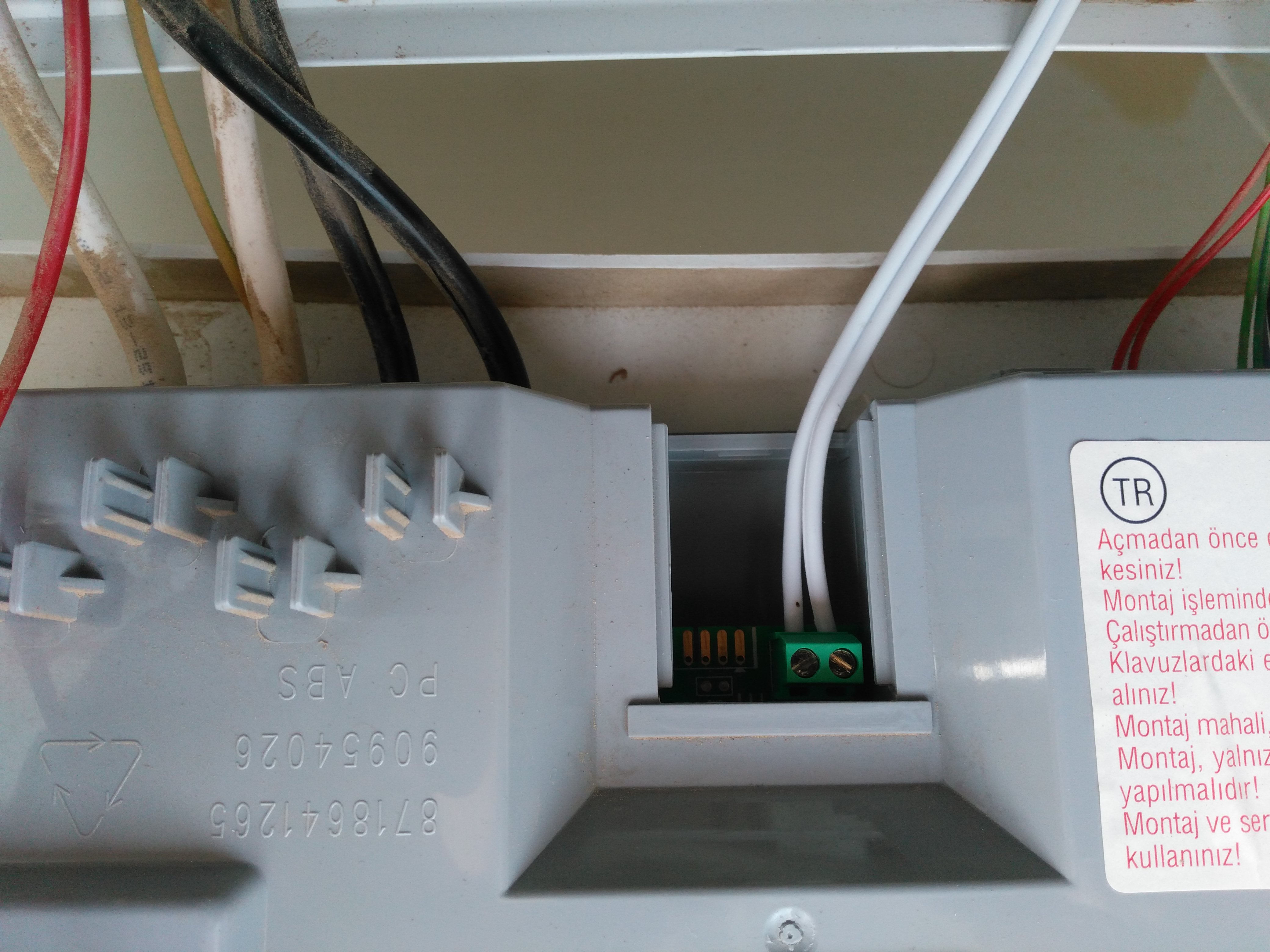

arkadaşlar merhaba,
antalya merkezde oturuyorum. evim 3+1 ve kuzey, doğu, güney cephe. kışın güneşi yeteri kadar görüyor. kombi taktırmadan önce klimayla ısınıyordum. 3 yıl öncesi kombi taktırdım ve peteklerde tsv (termostatik vana) takılı. geçen sene antalya kışında en yüksek 270 tl gaz faturası ödedim.
hasanemmi'den san-tek ot.yi satın aldım ve bugun sabah itibariyle kombime taktım. otomatikten hasanemmi'nin talimatıyla ilk etapta manuele çektim ve 24 dereceye set ettim. ev ahalisinin hangi sıcaklıkta rahat edeceğimi bulacağız. sonrasında ise programlama moduna duruma göre geçiş yapılacak.

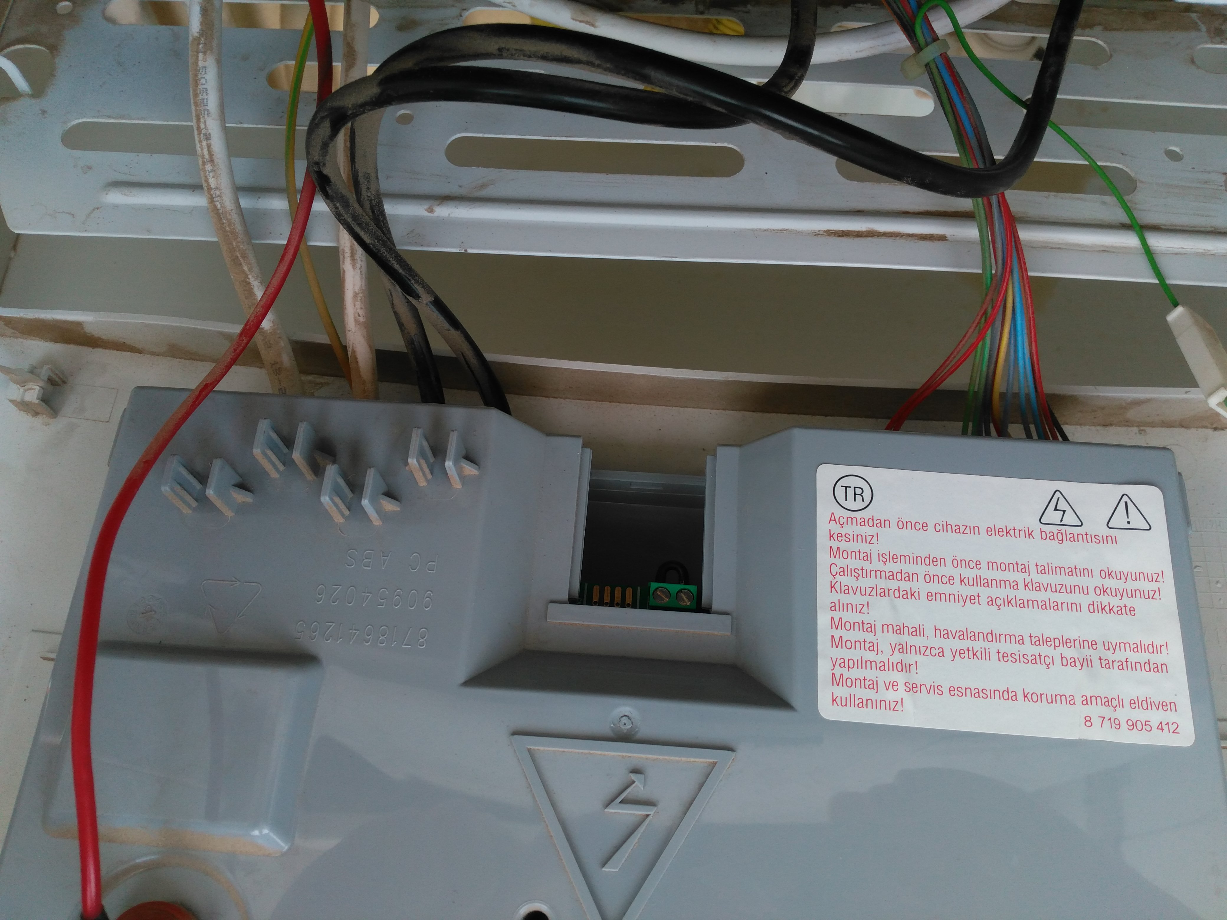

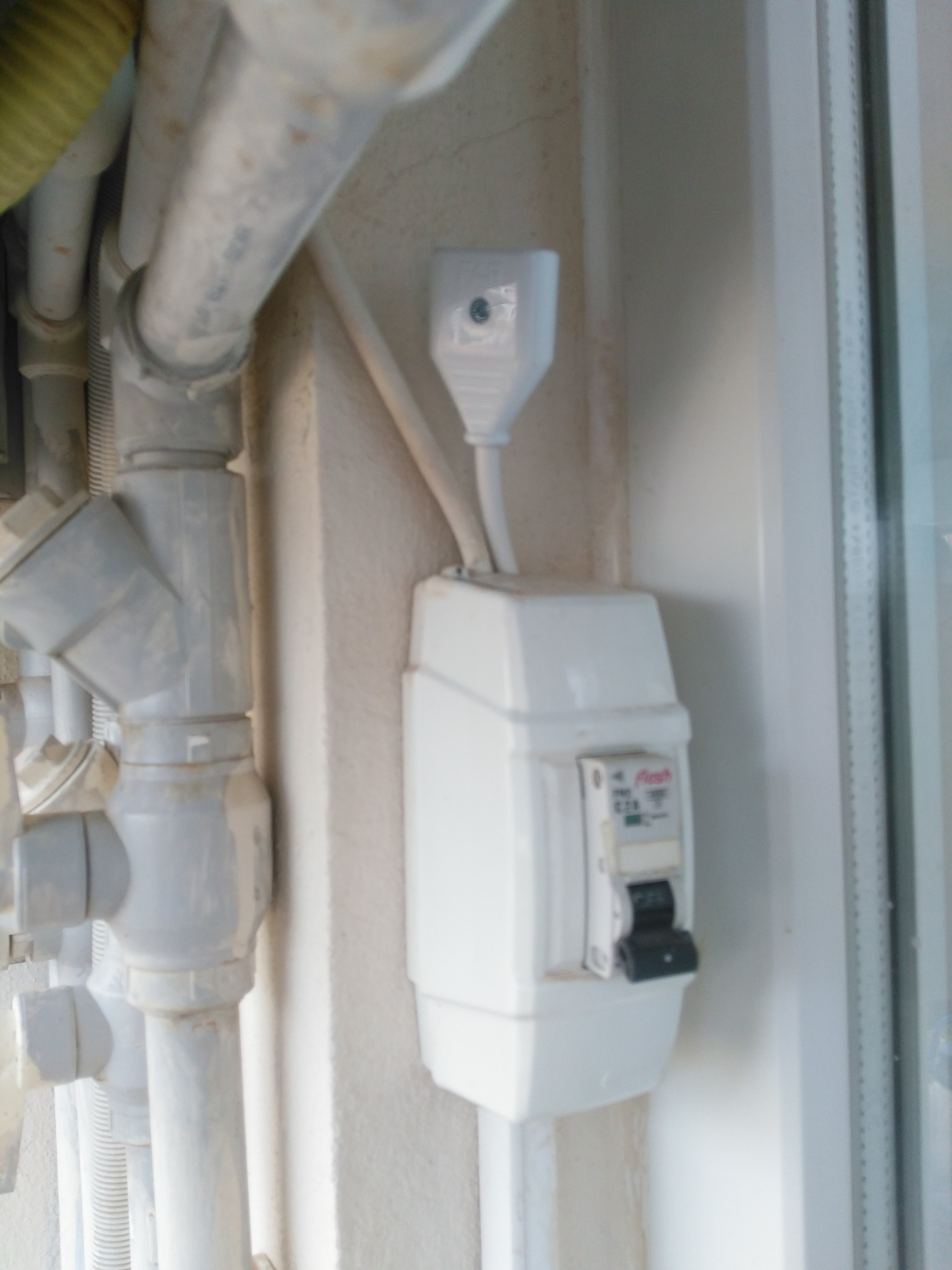

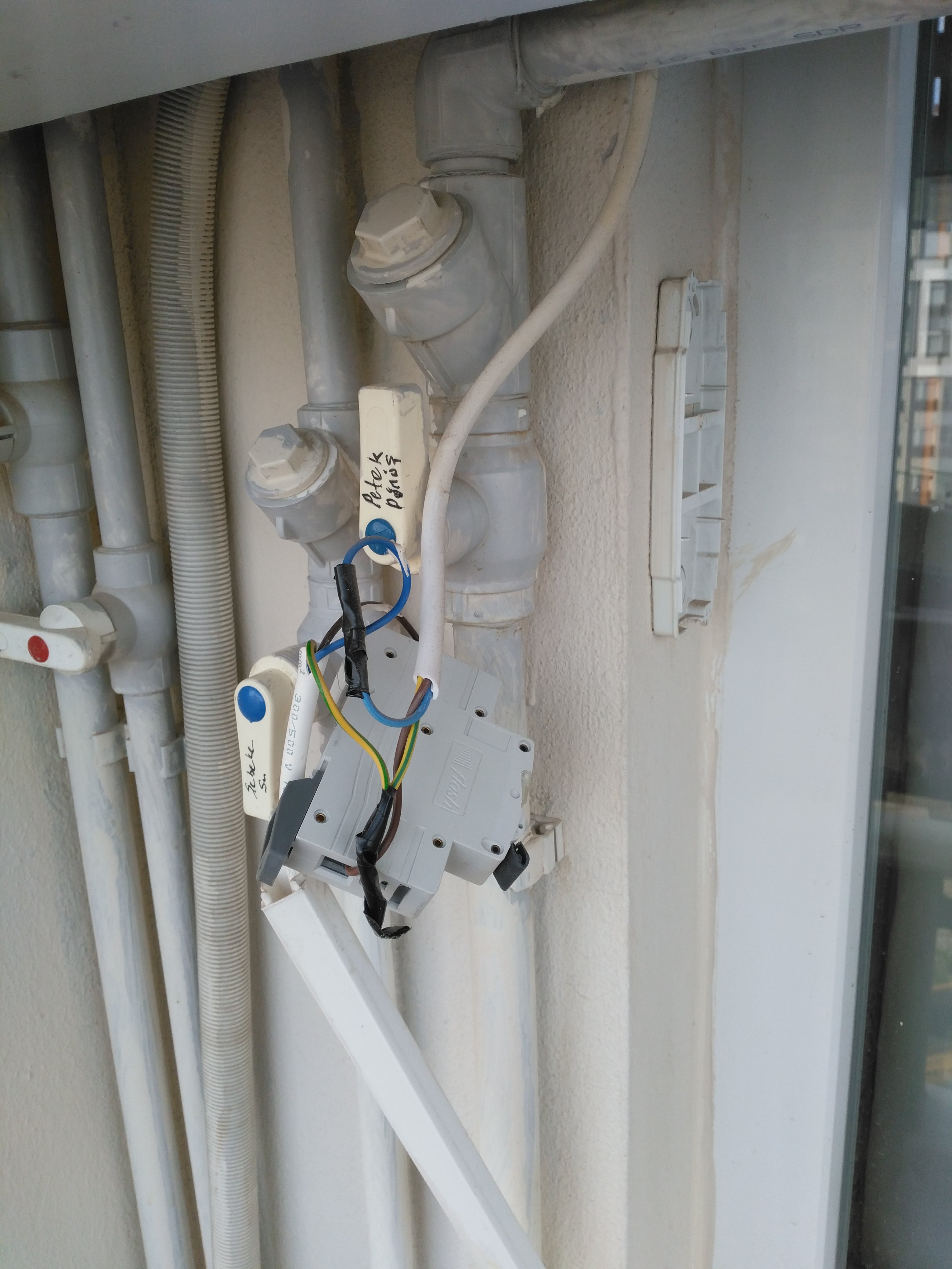

kargonun hazırlanışı, paketlenmesi, işçiliği çok iyi. görseniz fabrikasyon dersiniz. satış sonrası telefon ve whtasup desteği gayet iyi. her türlü konuda yardımcı oluyor. kurulum çok basit. yapmanız gereken, ot alıcı kısmındaki kabloyu, kombi elektronik devresindeki oth yazan yere (bendeki buderus gb012) mevcut köprüyü sökerek takmak. vericisini ise evdeki kullandığınız en soğuk odaya, iç duvarlara, yerden 1,5m yükseğe takmak. kurulum bu kadar. ben alıcı elektriğini kombi otomatik sigortasının çıkışından aldım. isteyen direk prize de takabilir. resimler aşağıdadır;
