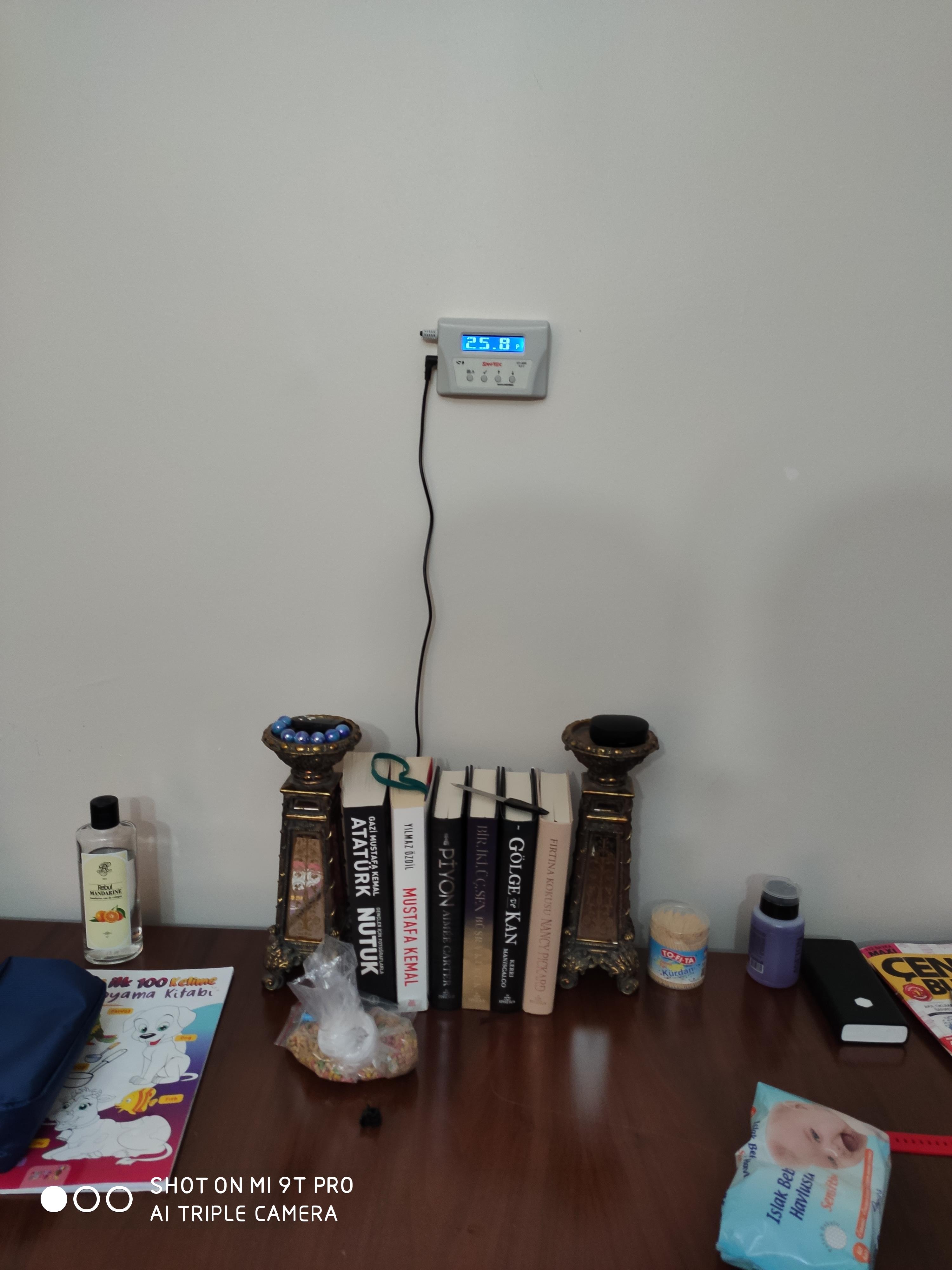

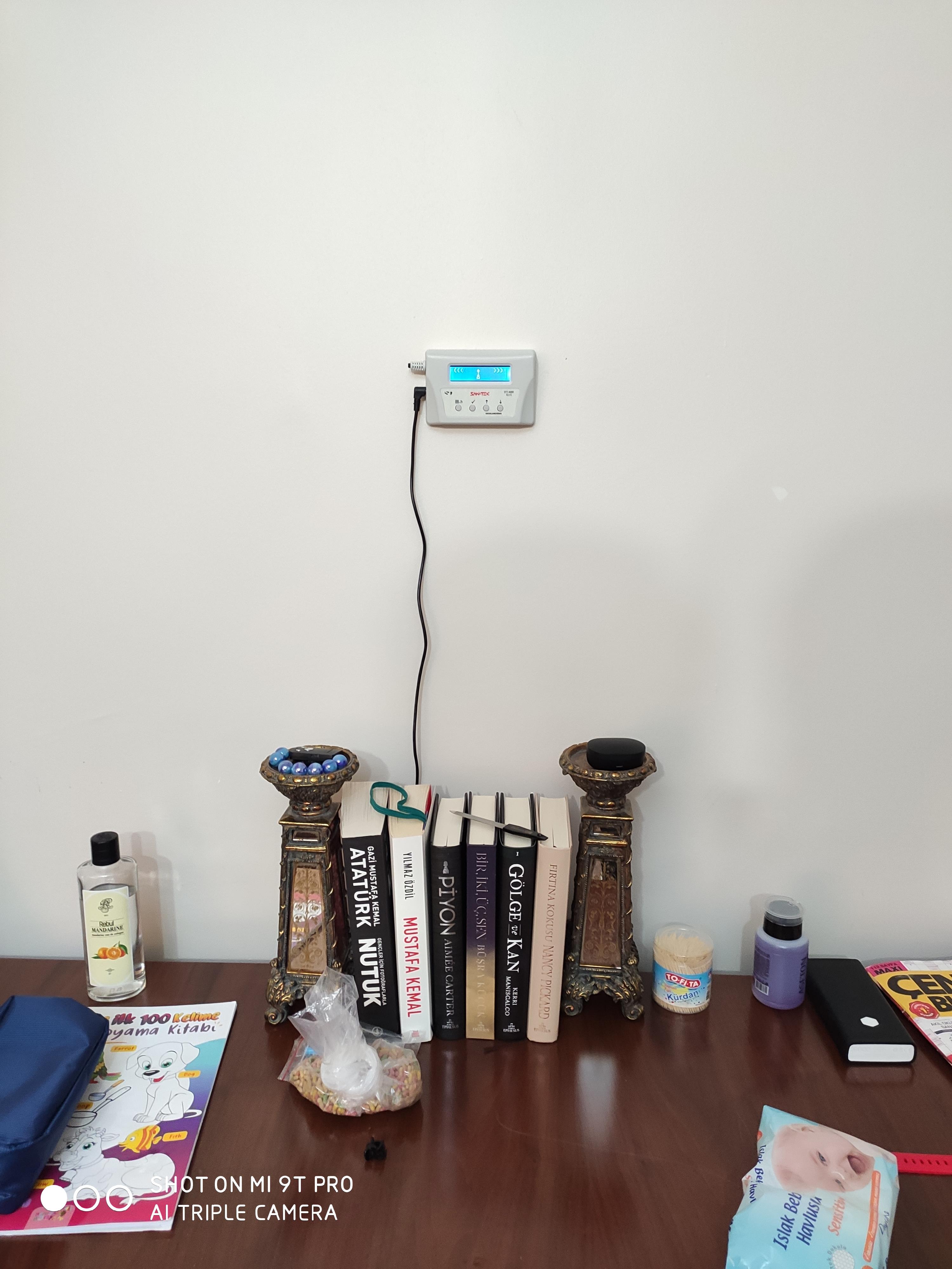

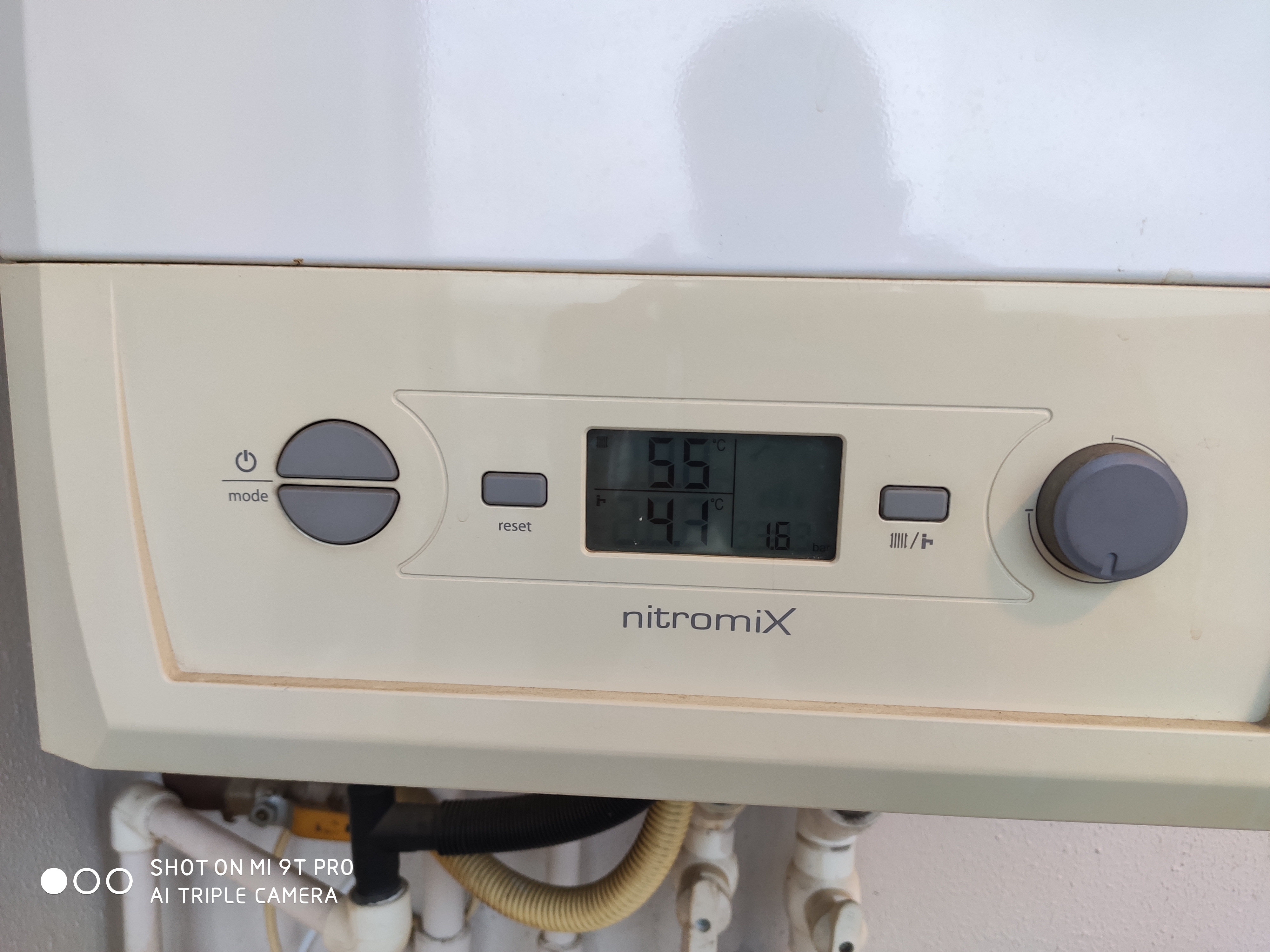

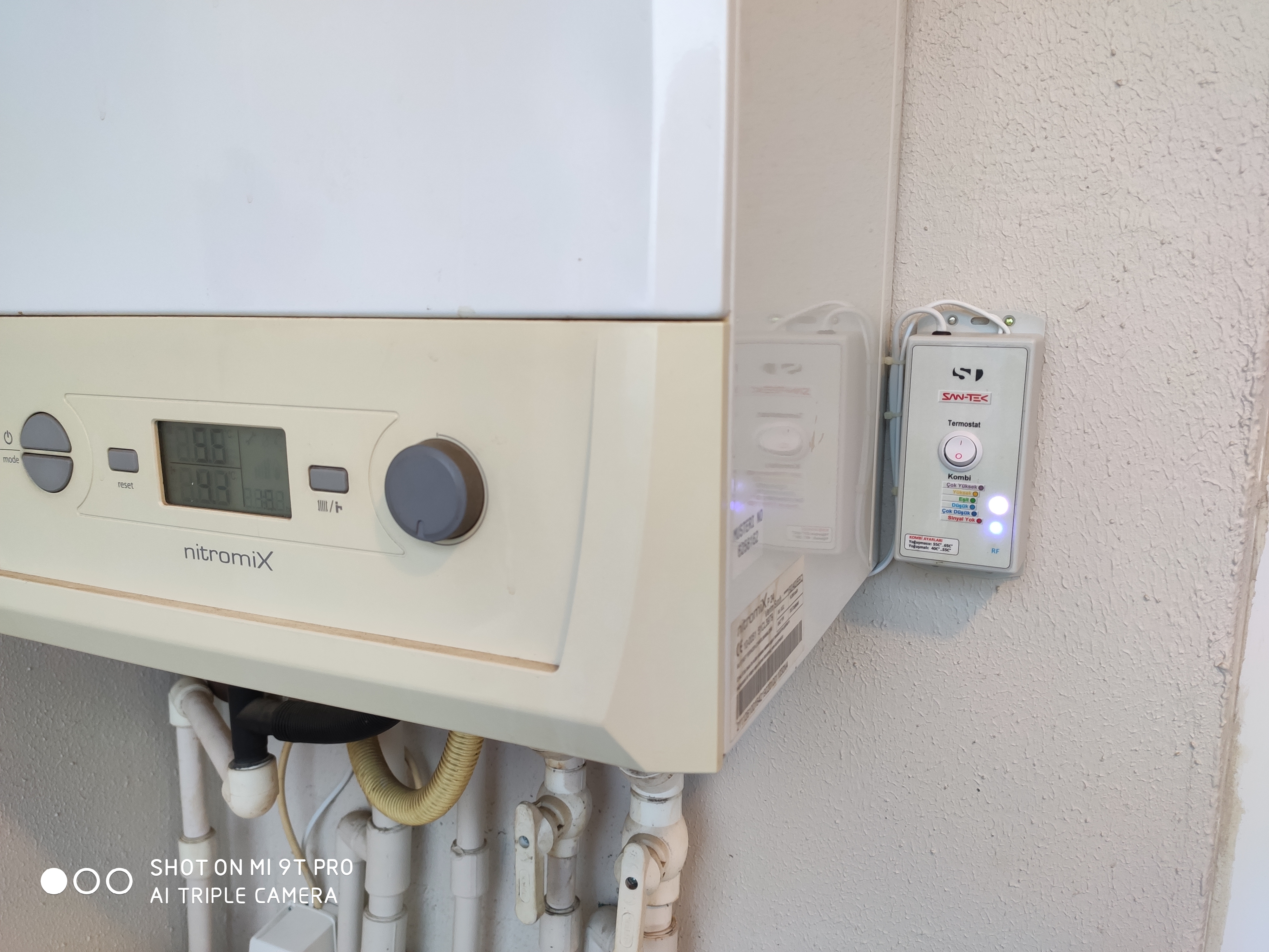

Arkadaşlar tekrardan merhaba. OT yi sorunsuz kurdum. Herşey yolunda ve olması gerektiği gibi çalışıyor. Kışın tamamıyla test etme imkanım olacak.
Hasan hocamın verdiği emeklerinden dolayı şimdiden teşekkürler. Güzel bir cihaz tasarlayıp ortaya çıkarmış. Muadili olan Siemens rev24 denginde Türk malı kullandigim için de ayrıca mutluyum.
Benim için OT de tek sorun vericinin besleme kablosu. Oda olmasaymis tadından yenmezmis. Bu pil olayını uzun uzadıya hasan hocamla özelden konuştuk. Yaptığım değerlendirme neticesinde pilli tasarlarsam 1 haftalık pil ömrü oluyor.
Bunun haricinde beslemeyi vericinin arka tarafından kablo ile alıp duvarı delip arkadan alırsam mutfaktan besleyebilirim. Yine kablo gözükecek ama aşağıdaki fotoğrafta görüldüğü üzere sadece duvarda OT gozukmus olacak. Tertemiz misss. :) Neyse bu sonraki iş.

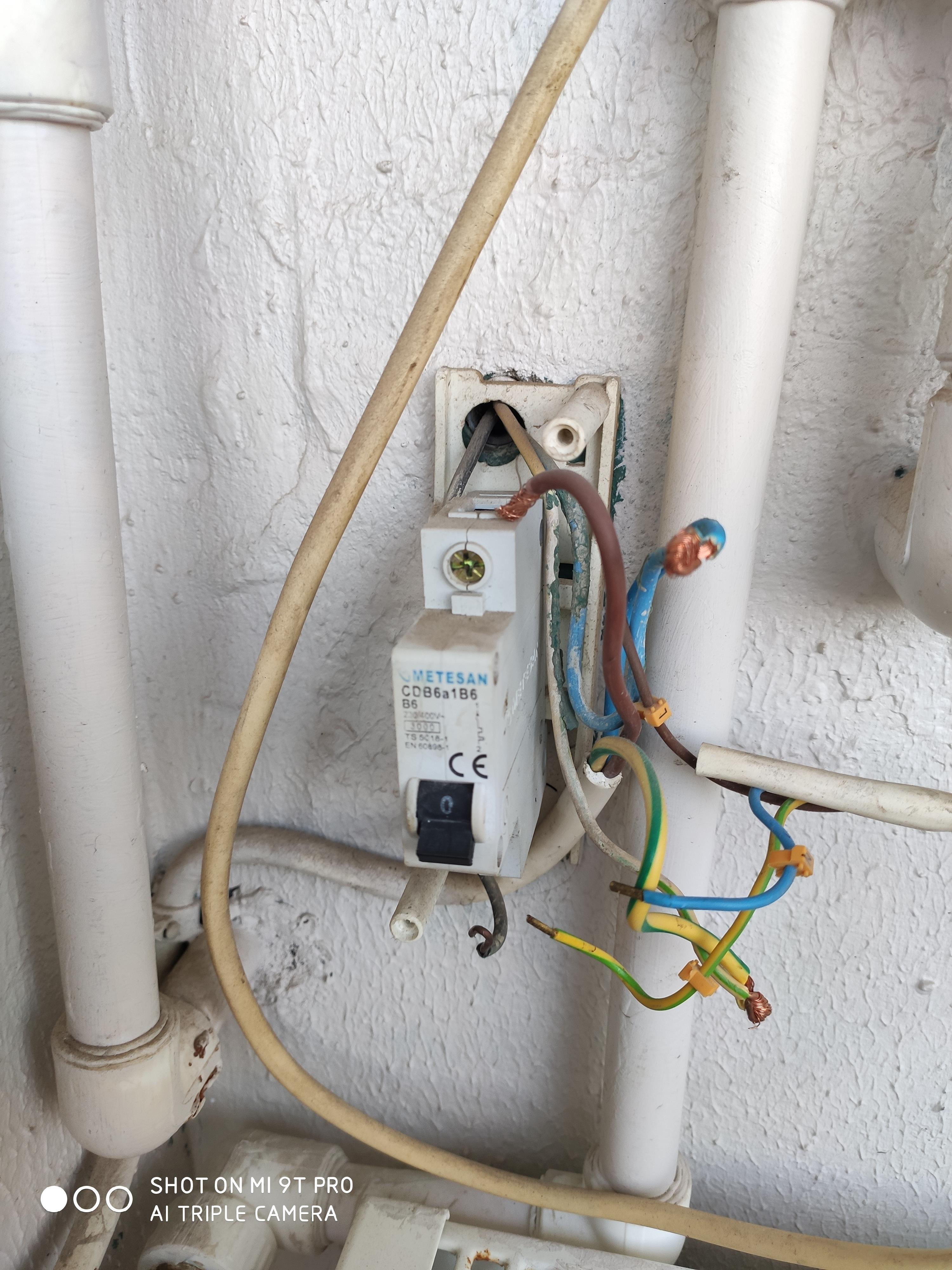

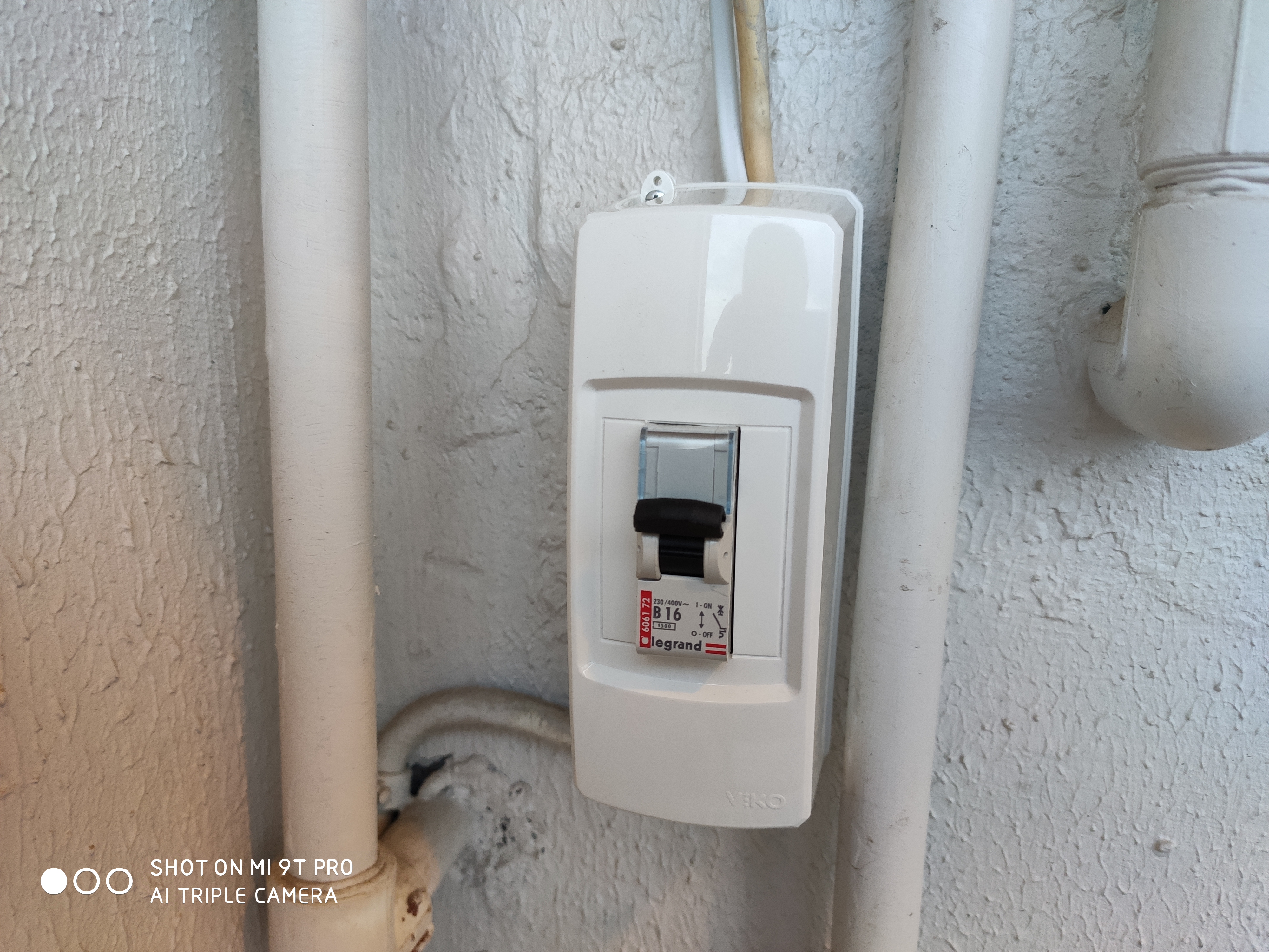

Tekrardan tesekkurler. Birkaç foto bırakayım. Bu arada yapmisken evi aldığımda mevcut takılı olan metesan marka dandik sigortayı da değiştirme fırsatı buldum.
