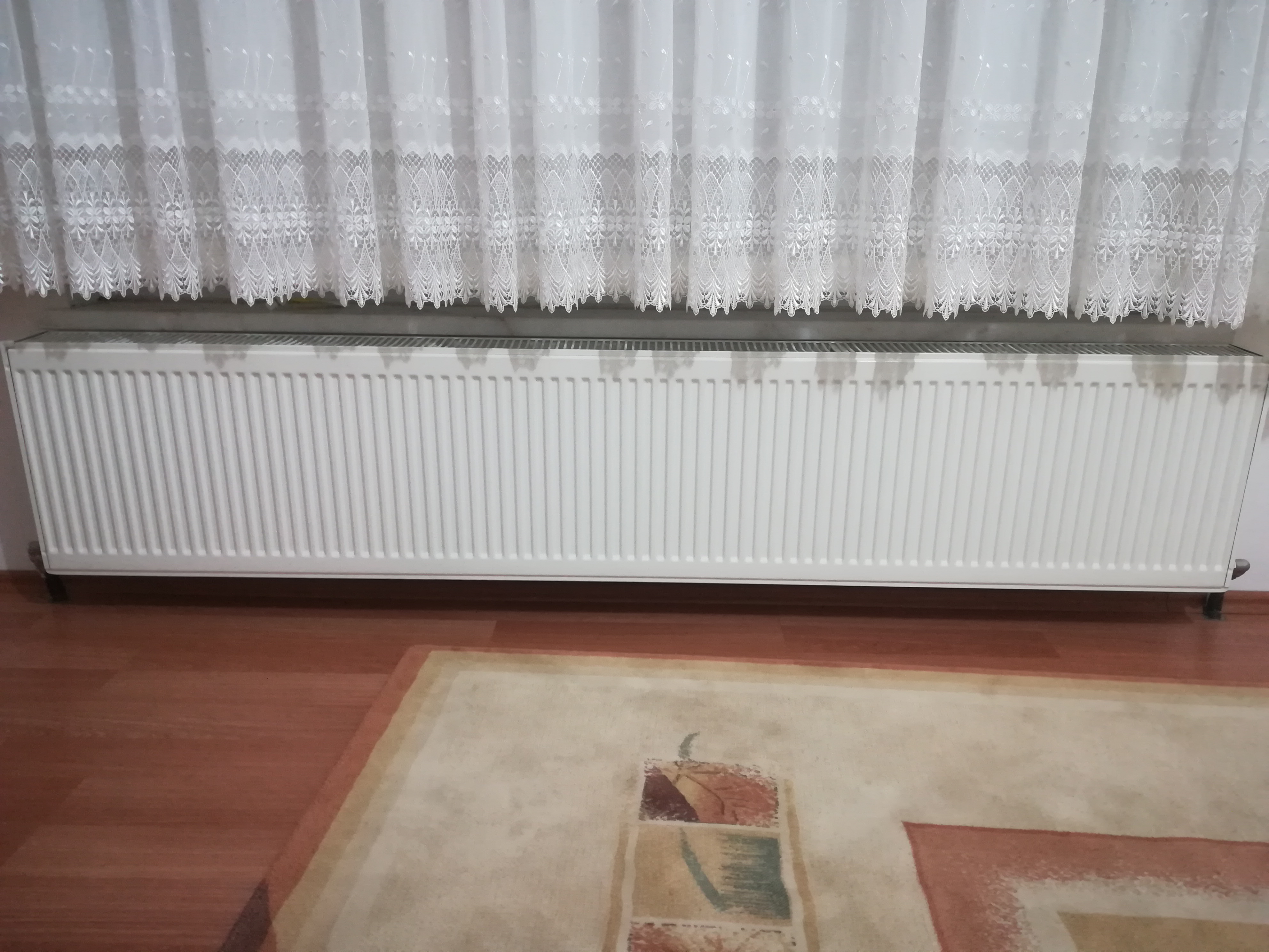

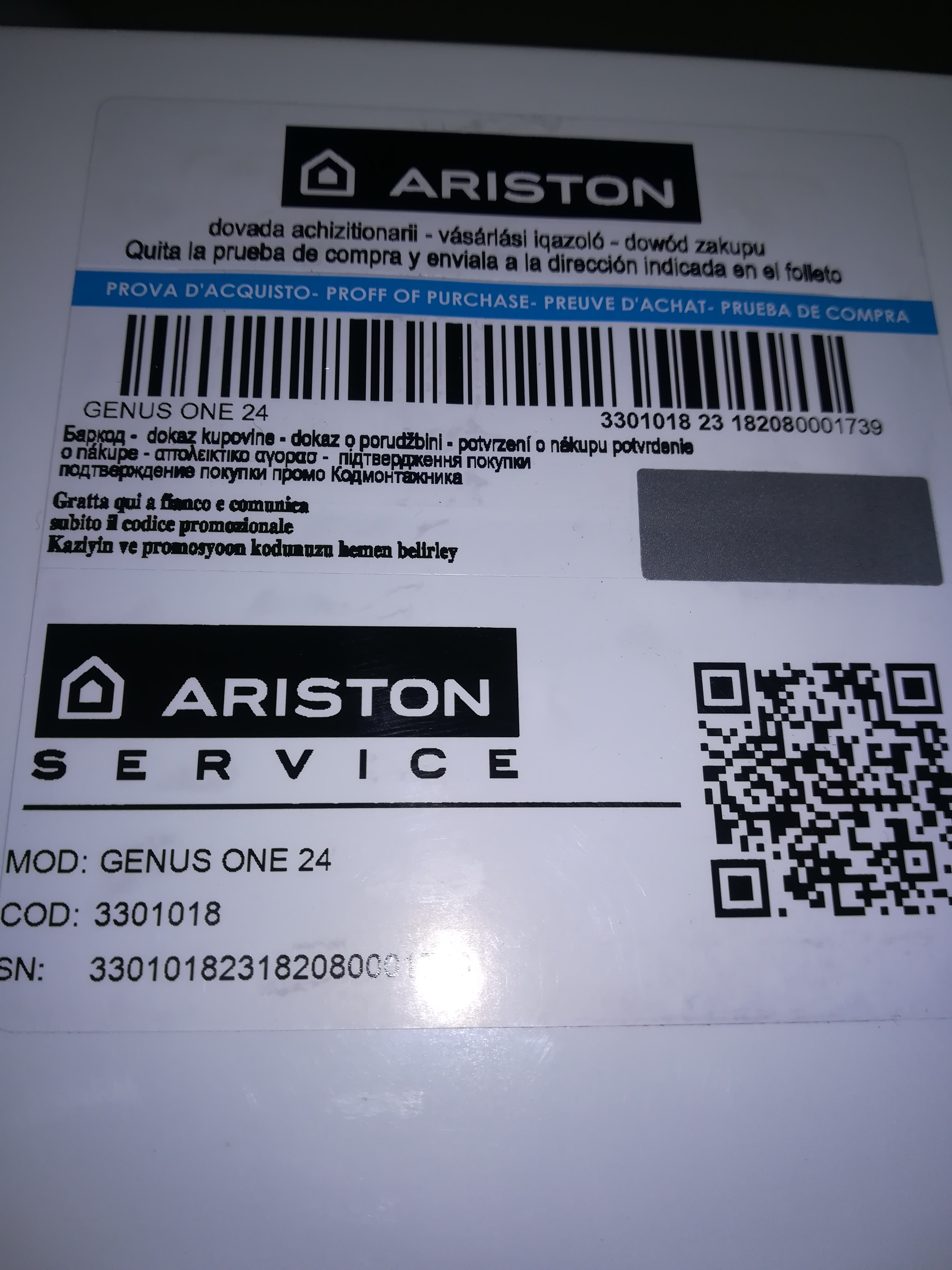

Isparta Yalvaç ta yaşıyorum. Ev kira. Evin neti 130 metrekare. 3. Kat ve Güney batı cepheli. 3. Katta oturuyorum ve hem çatı altındaki betonda hem de dıştan komple mantolamalı. Bu pazartesi doğalgaz bağlandı, yakmaya başladık ve ben de düşünüyorum ot alıp kullanmak. Kombi kuzey tarafta balkonda ama balkon komple Pen ile kapalı.
Kombi Ariston genus one 24 kw. Fotosunu da ekliyorum. Yalnız ev daha önce kömürlü kazanla ısıtılıyordu. Petek sistemi 10 yıllık. Peteklerde vana yok. Petekleri sadece konnektörden kapatabiliyorum. Tüm peteklere alttan sıcak su giriyor ve alttan çıkışı var.
Benim kombiye sizin ot uyar mı?
Bu mesajda bahsedilenler: @hasanemmii
7 yıl
Petek yüksekliği düşükmüş. Pencereden dolayı sanıyorum.
Toplam petek uzunluğu kaç metre ölçün.
Dİğer peteklerin yüksekliğini de ölçün.
Peteklerin çıkışları ılık, soğuk veya sıcak olma durumuna bakın.
Kombi söner sönmez kontrol edin.
