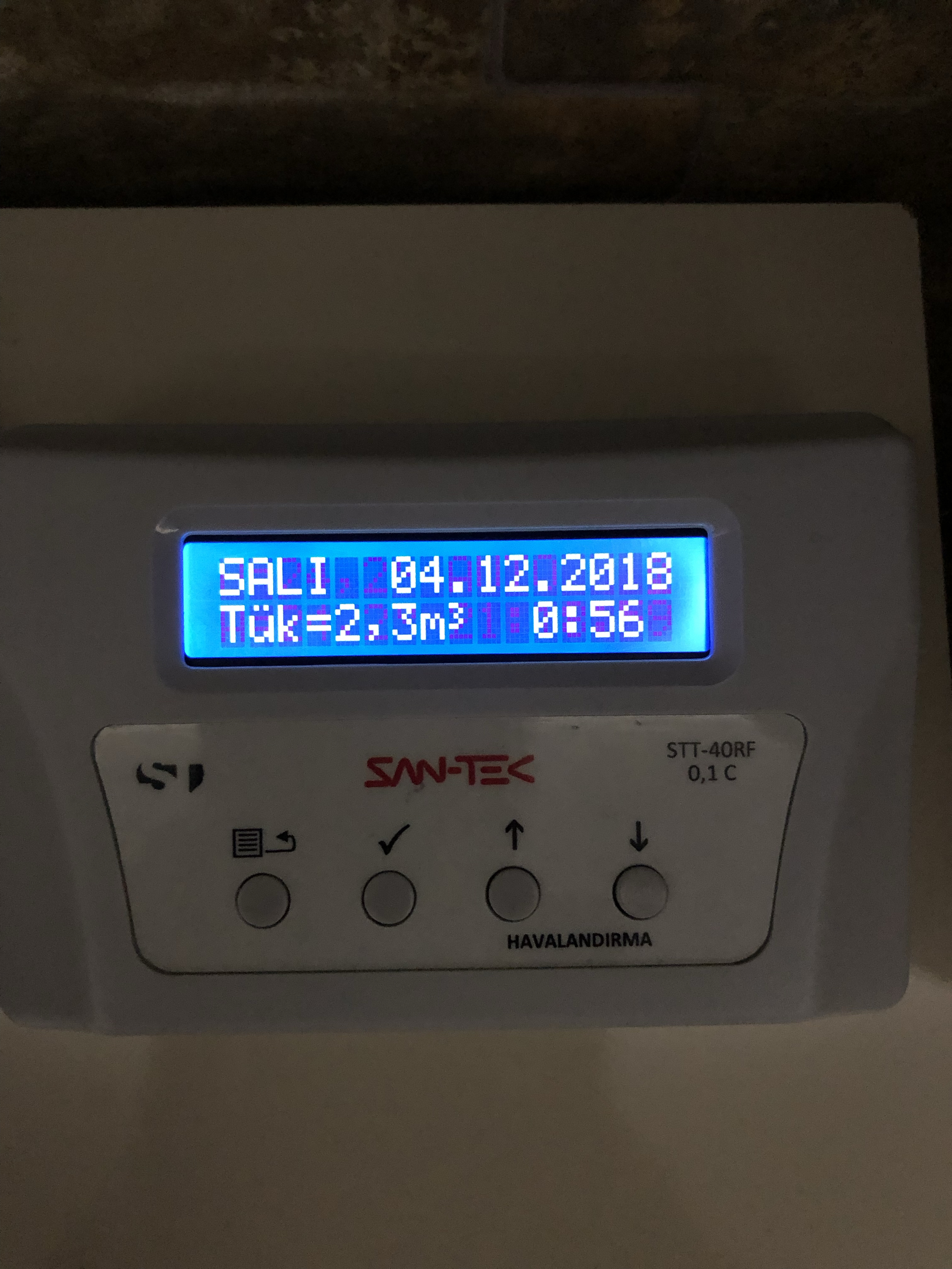

Sanal tüketim değerini kabul edilebilir küçük bir hatayla yakalıyorum.
Banyonun kullanıldığı günler tutturamıyor garibim.
Banyonun kullanıldığını anlayamıyor.
