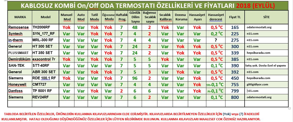

Hasan hocam merhaba uzun zamandir kombi islerinden uzak kaldim SAN TEK guncellenmis yeni ozellikler eklenmis elinize saglik. Tembellikten size gonderip guncellemeleri de yaptirmadim ama bu haliyle bile benim ihtiyaclarimi karsiliyor.
Sizden ricam piyasada ki termostatlarin ozellik ve fiyatlarini gosteren bi tablo paylasiyordunuz guncel listeyi gonderebilirmisiniz,bi arkadasim termostat arastiriyor.

En son kasımda bir liste oluşturmuştum.
Linki aşağıda.
https://forum.donanimhaber.com//mesaj/yonlen/130056601

Elektronik malzeme fiyatları uçmuş.
Buna bağlı olarak da daha sezon açılmadan termostat fiyatları uçmuş.
7 yıl
Of fena zam gelmiş.
