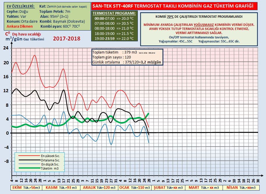

Ocak da iyi geçti.
Kış gelmeyecek bu sene galiba.
