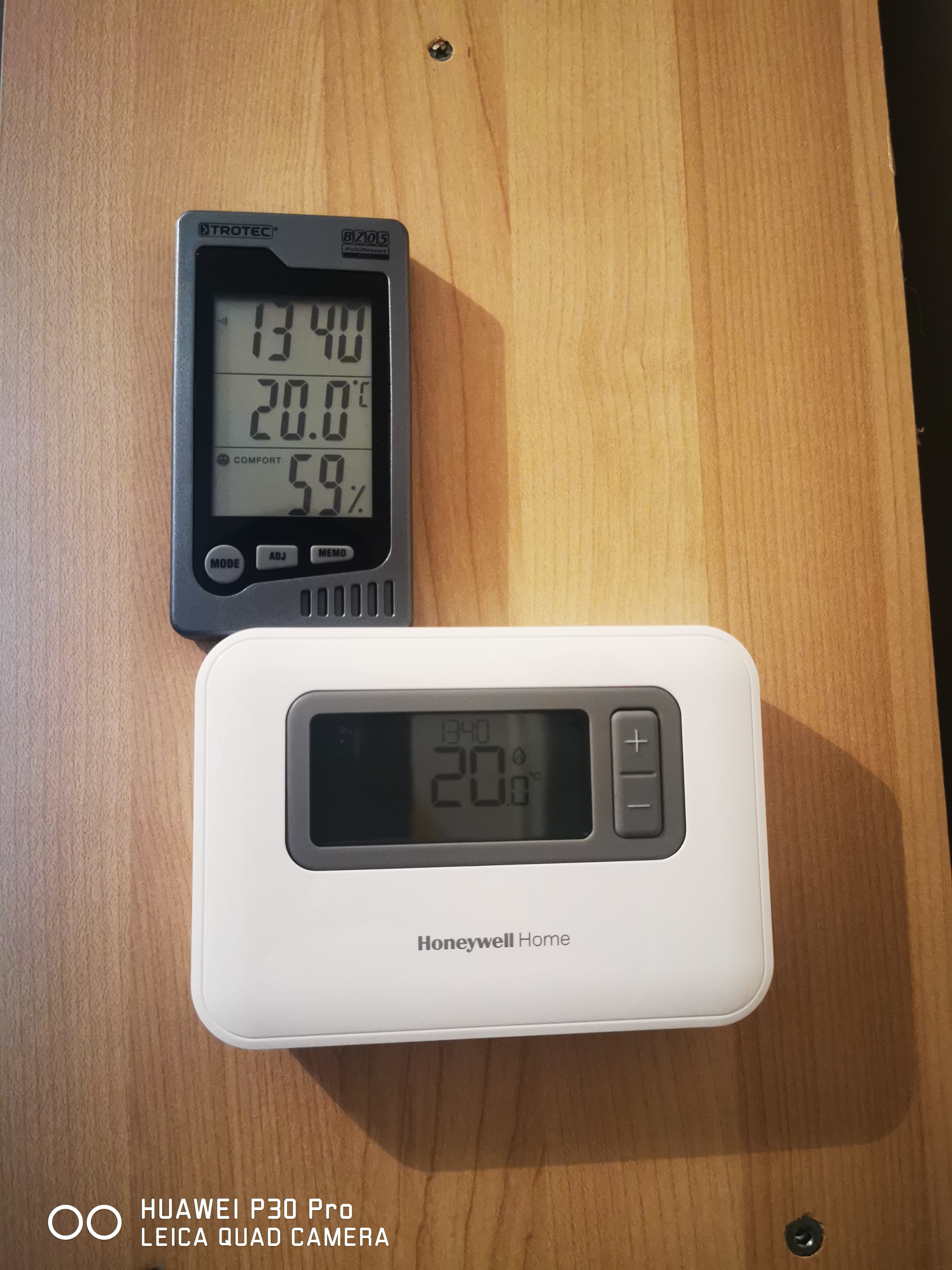

Kayıboyu cevabın için teşekkürler ben diyorumki dilimleri her 1saat içinde 02.04.07. 09 gibi ve ya her kez kendine göre ayarlar hesaplayıp evine odalara vs göre diye düşünüyorum ben bunu 5 dilimde günlük deneyeceğim bir havalar soğusun foruma yazarım inşallah teorim müspet çıkar ince bir ayarla yadaevde kimse yoksa 3 saatte bir02.05 gibi dilime ekleme yapılabilir deneyeceğim eyvallah
Hocam hassasiyet daha çok konforunuz için gerekli bir ayardır, 0,1 kullandığınızda kombi daha sık devreye girip çıkacaktır. Aşırı bir tüketim farkı olacağını sanmıyorum peteklerin soğuk kalma süresi düşeceği için daha konforlu bir ısınma olacaktır
Güle güle kullanın. Kombi yeter de artar bence. 65C ayarı iyidir. Dönüş suyu soğuduğuna göre bacadan kaçan ısı miktarı yoğuşmasızlarda bile azalır. Verim artar. Alev boyu yüksekten açılır. Bu normal. Daha sonra modülasyon devreye girer. Sizin modülasyon pek devreye giremiyor çünkü dönüş suyunuz ısınamıyor. Bu kötü değil iyi bir şey. Herkese dönüş suyunuzu soğutmaya bakın diyorum. TÜketimi takip edin. Tüketiminiz önceki şartlar aynı olmak kaydıyla düşecektir.
kula kardeşim bence cihaz hassaz ve stabil olmalı şikayeti az olan bir cihaz diyeceğim ama hiç bir şikayet bulamazsın bu cihazda yani 0.şikayet sen yinede istediğin forumları oku analiz et karar ver bu forumuda baştan sona oku derim üretici hasan ustayı her zaman burada bulabilirsin sorularını sorabilirsin en kısa zamanda cevap verecektir ısıtma ile ilğili birde yalıtımınız varmı evinizde her kombi markasına olur santek eyvallah
aynen hocam . Konvansiyonel kombi bakıyorum internette bile kalmamış.Hep yoğuşmalı var.Evet her daire farklı hocam.Duruma göre deneme yanılma bakacağım hocam artık önceleri petekler gerçekten yetersizdi deneme yapamıyorum bu sene yaparım artık uygun bir ısınma ayarı bulacağız artık.
Hocam ot siz kendini yorma diyorum, her nekadar teras altı olsanda yalıtımın var ve komşuların iyi yakıyor. Ot yi söküp kendine eziyet etme. Kombin allah ne verdiyse çalışıyor hangi sıcaklıkta tam verimli yandığını bilemezsin her alev boyunda aynı havayı yanma odasına atan bir fan sistemin var. Yeni nesil kombiye geçtiğinde tasarruf adına bi adım atmış olacaksın, daha düşük sıcaklıklarda da verimli yanma sağlayabilecek. Peteklerin kazan sıcaklığını düşürmede ciddi fayda sağlayacak yoğuşmalı cihazda daha çok tabiki. Olurda pvc işine gireceğin gün tecrübe ve tavsiyelerimi aktararım Şimdi düşünüyorumda kombinin verimli yanma aralığını mı yakaladın acaba 🤔
bana bu ay tam 100tl fatura geldi 22.5c ayarlıyorum 22.7.8 oluyor oda anlıyorumki yalıtım iyi petekler kolay soğumuyor reğlaj yaptım gb012 buderus kombi parametre ayarı yaptım 45.45.54 kazan suyu 45 önümüzdeki aydaki faturaya bakacağım yine 110tl 130tl civarı olursa ellemeyeceğim sizin hermetikmiydi bir rus kanalında söylüyordu 63c.64c kullanın oradan aklımda kalmış bence 4.5m3düşebilir diye önğörüyorum denemek gerek devamlı yani santek bende stabil çalışıyor ben doğramacıyım 15 20 yıl oldu bırakalı bence kanat contaları mermer altı yani duvarınız ısınmıyor sanıyorum yoksa peteklerinizi gördük güzeldi ısıtması lağzım bir yerlerden havayı emiyor diye düşünüyorum

01 mrt kardeşim yazmış hasan ustada on off hepsine olur diyor bu termostad alacak arkadaşlar biraz forumu okusalar üşenmeden araştırsınlar benimki gb12 buderus üstten aşağı gelsinler 2 yazıyor bu 2 adete takılmış demek yani uyğun olduğunu gösteriyor hocam hepsine olur diyor zaten olmazsa iade edin diyor hocam bu yazdıklarımı yakında alacaklar olursa diye yazdım her kez 1inci sayfadan okumaya başlamak istemiyor sanıyorum ben memnunum teşekkür ediyorum hasan ustaya cihaz dans ettiriyor kombiye eyvallah
