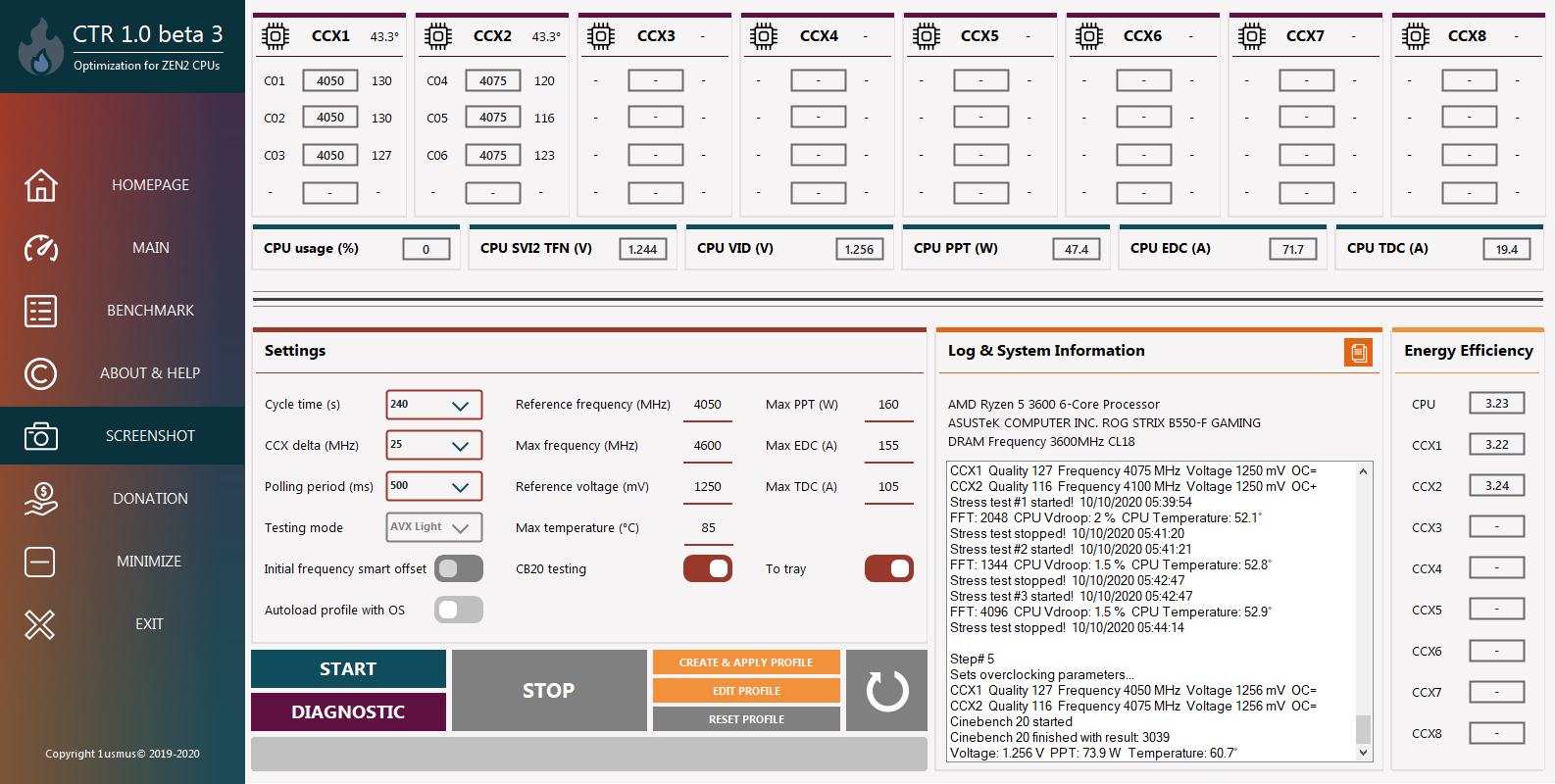

ben de deneyimlerimi yazayım muhtemelen kullanmak istemeyeceksiniz çünkü sizin yapamadığınız bir şeyi yapmıyor.dün 3700x ile denedim beta3'te LLC auto yapabilirsiniz demiş açıklamalarında ama auto yaptım LLC'yi arttırın diye durdu test.ben de al sana LLC dedim 4 yaptım 4150 yaptı ki default halinden 20 puan fazla aldı cb20'de.bu bir oc programı değil bunun yaptığı oc'nin 40 kat güzelini siz zaten yapabiliyorsunuzdur bu bir undervolt programı.diagnostic dediğim zaman 10 küsür test yaptı ve bronze dedi 3950'de 1175'le kullan dedi.bu ne demek işlemci voltajı seviyor bu yüzden ben bu aleti çıktığında 4.4 yapabildim test almasa bile.o platindi golddu düşük voltajla çalışıyorsa dediği şey.mesela 3300x'e de 20 küsür test sonrası silver dedi yine 1175v'da 4150 kullan dedi ama ben 1.2v'da daha yüksek mhz yapabiliyorum.en optimalini bulmuyor en düşük voltajla en yüksek ne olur diye bakıyor.ne faydası var o zaman neremize merhem diyeceksiniz.diyelim 1.47v'a kadar auto voltajda kullanıyorsunuz soğutucunuz da kötü.ya deneyeceksiniz tek tek ya da programın söylediği aralıkta deneyeceksiniz başka da bir faydası yok bu programın.oc falan yapmıyor start tuşuna da değil diagnostic tuşuna basın denemek istiyorsanız en azından voltaj seven mi yoksa sevmeyen mi işlemciniz var görmüş olursunuz.zaten biliyorsunuzdur çok voltajla ya da az voltajla çıktığı.platin gold silver bronze dediği kalite sıralaması değil tamamen voltajla alakalı.3800x 3700x dediler ki kalite farkı var ama baktık ki 100 mhz oynuyor ama sonra baktık ki 3800x undervolt işinde daha iyi daha düşük voltajla çalışabiliyor bu da öyle platin çıkarsa 1.5v veremezsiniz ama bronze çıkarsa verirsiniz.buradaki kullanıcı bir senedir zaten içinden geçtiği için olayın tereciye tere satmaya çalışmak gibi olmuş.bunlarla uğraşağına 5000 serisi çıkınca harbiden hızlı tavsiye veren bi dram calculator bekliyoruz kendisinden.

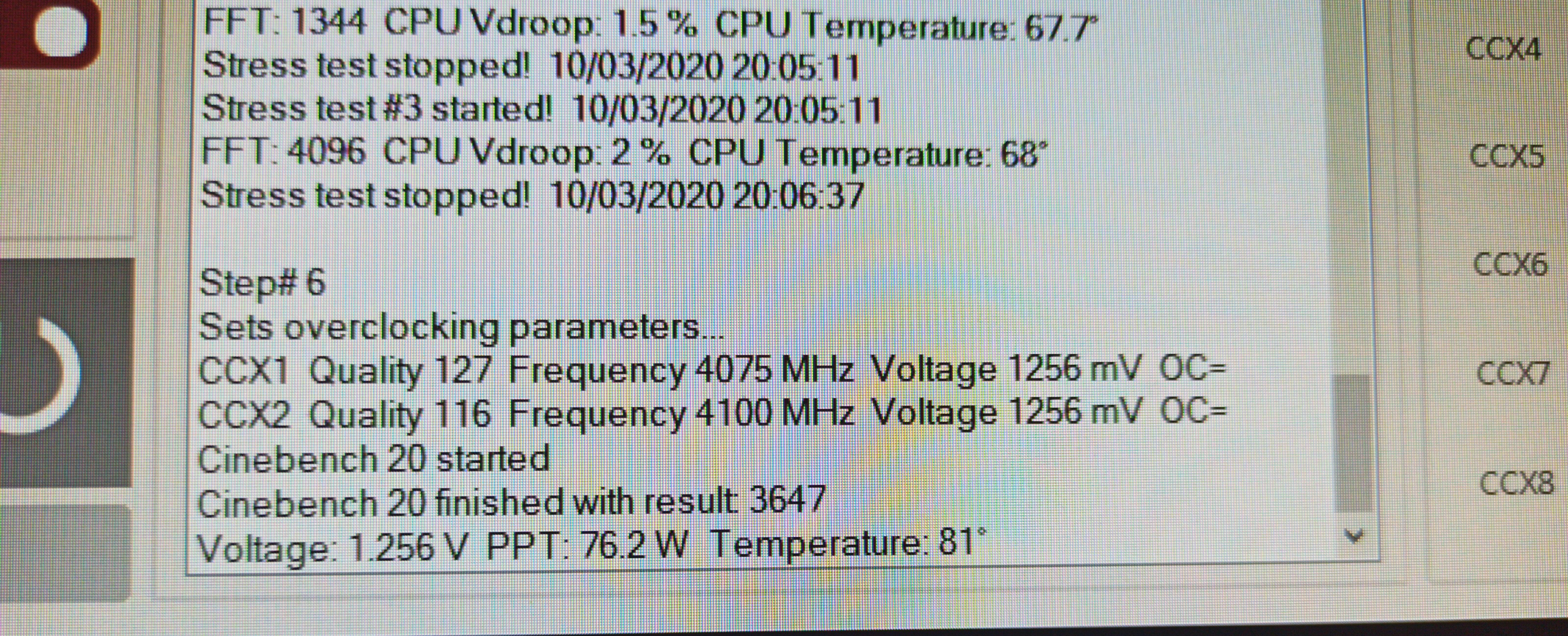

Merhaba. Ben de hayatımda ilk defa overclock denedim dün akşam. Ryzen 5 3600 kullanıyorum. Serisine bakmadım ama Kasım 2019'da almıştım. Dün akşama kadar CPB kapalı halde kullandığım süre içinde 3.6'da 55 derece maksimum ısı vardı. CPB'yi aktifleştirip Clock Tuner, Cinebench R20 ile overclock işlemine başladım ve herhangi bir hata olmadı. Step 6'da işlemi bitirdi ve 4100 MHz olarak gösterdi. Ben de apply & create düğmesine basarak kaydettim. Oyun esnasında 3300, 3600, 4025, 4100 arasında gidip geldi. 4100 hiç sabit durmadı ve ısı 65-70 derece arası oldu. Normalden 10-15 derece fazla ısınmaya başladı ve bu da rahatsız etti beni.
Son olarak Ryzen Master'da rastgele manuel değer 4000 ve 1.25 volt seçip 15-20 saniye kadar Prime95 işkence testi yaptım sistem kapanmadı. Overclock işlemini doğru mu yaptım bilmiyorum ama sırf sıcaklık yüzünden CPB'yi tekrar kapatmayı düşünüyorum. Tavsiyeniz var mı acaba?

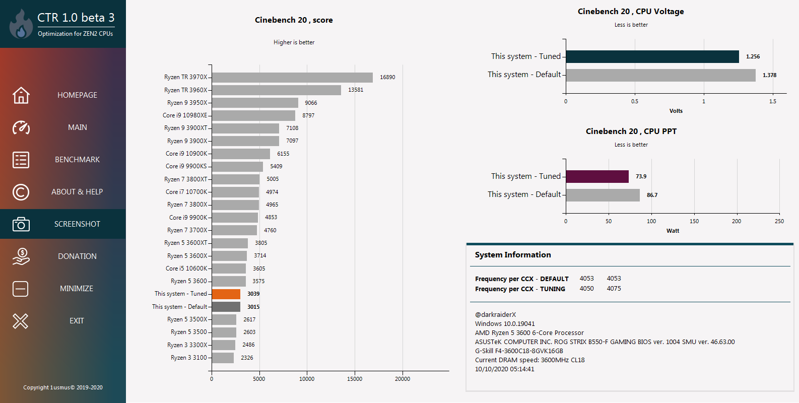

Değerlere bak mükemmel
Sistemi merak edenler Ryzen 5 3600, Rog Strix B550-F, Gskill Ripjaws V 2x8 3600mhz

Sahip olduğunuz ramin 32gb'lık versiyonuna sahibim. O rami 1.38v 16-19-19-39 gecikmelerinde çok rahat kullanabiliyorum. Sizede denemenizi tavsiye ederim. cl16-19-19-39 olmazsa cl16-19-19-42 deneyebilirsiniz.

Hocam ram o/c hiç anlamıyorum bir ara denerim ama mutlaka sağolun.
