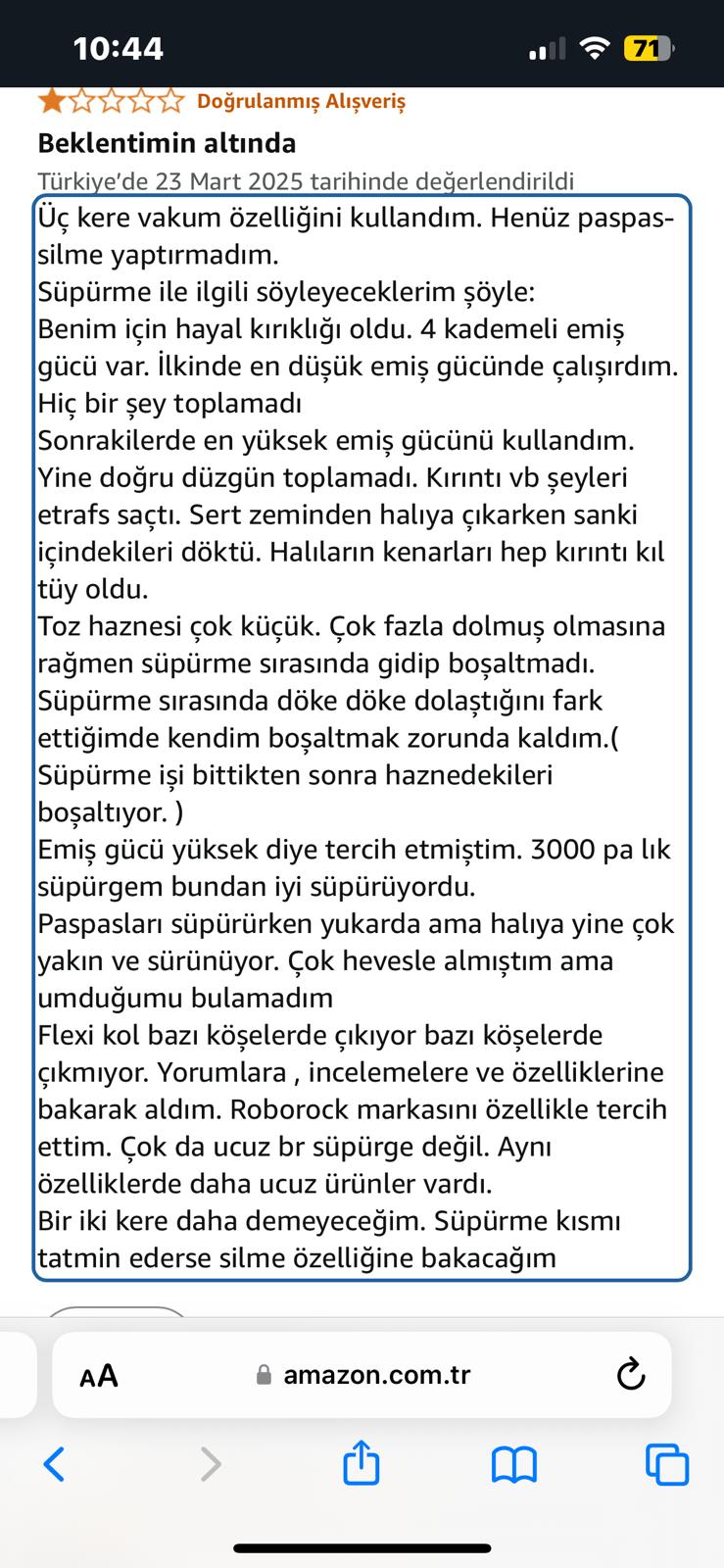

10 GÜNDÜR ROBOROCOK QREVO MASTER KULLANIYORUZ
HANIM HİÇ MEMNUN DEĞİL sürekli temizlemediğpindne şikayet ediyor birçok ayar da denediğini söyledi
nasıl çözeriz 40.000 e aldım 3 sene önce piyasaya sürülmü s8 pro ultra almayı kafam almıyor !!!!
tekbik verilerde ise master ÜSTÜN olay nedir ROBOT BİLİMCİ ARKADAŞLAR YARDIM TALEP EDİYORUM
bir sürü olunlu yorumda mevcut burada bir arkadaş 3 4 aile kullanıyoruz çok memnunuz demişti
KENDİSİ S8 PRO ULTRA İSTİYORDU ben yeniş model ve daha çok özelliği olan master ı aldım ama
https://www.epey.com/robot-supurge/karsilastir/845218-993209/roborock-s8-pro-ultra_roborock-qrevo-master/
V
3 ay

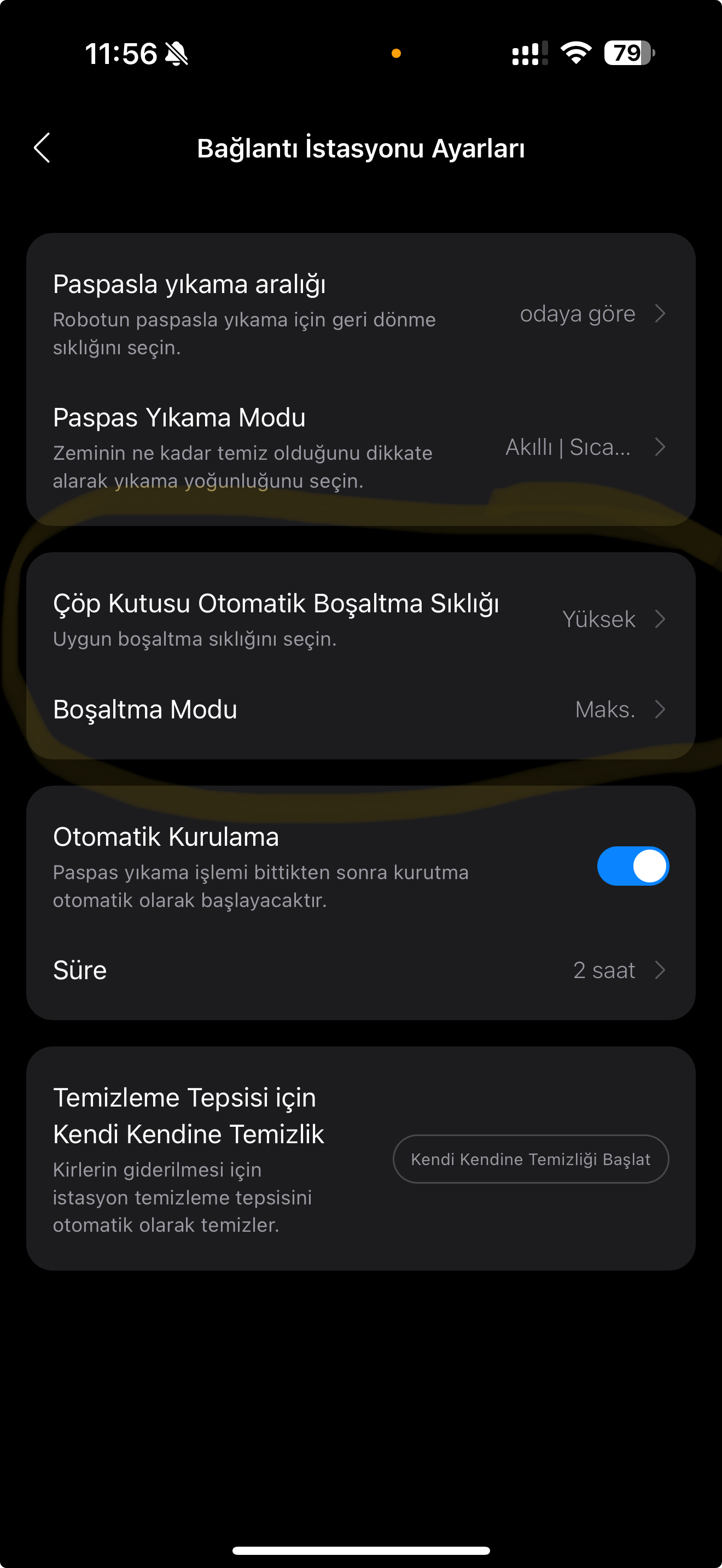

Amazonda ki yorum yapan arkadaşın bu seçeneği kullanmasını öneririm, onun dışında ürünü 2 aydır kullanıyorum ve toplamda 3 kişi aynı ürünü aldık 37k fiyata bize göre fiyat performans. Belki her gün çalıştığı için temiz oluyor fakat Smart Plan yerine kişiselleştirilmiş ayarları kullanmam sonrası hiç sorun yaşamadım.
