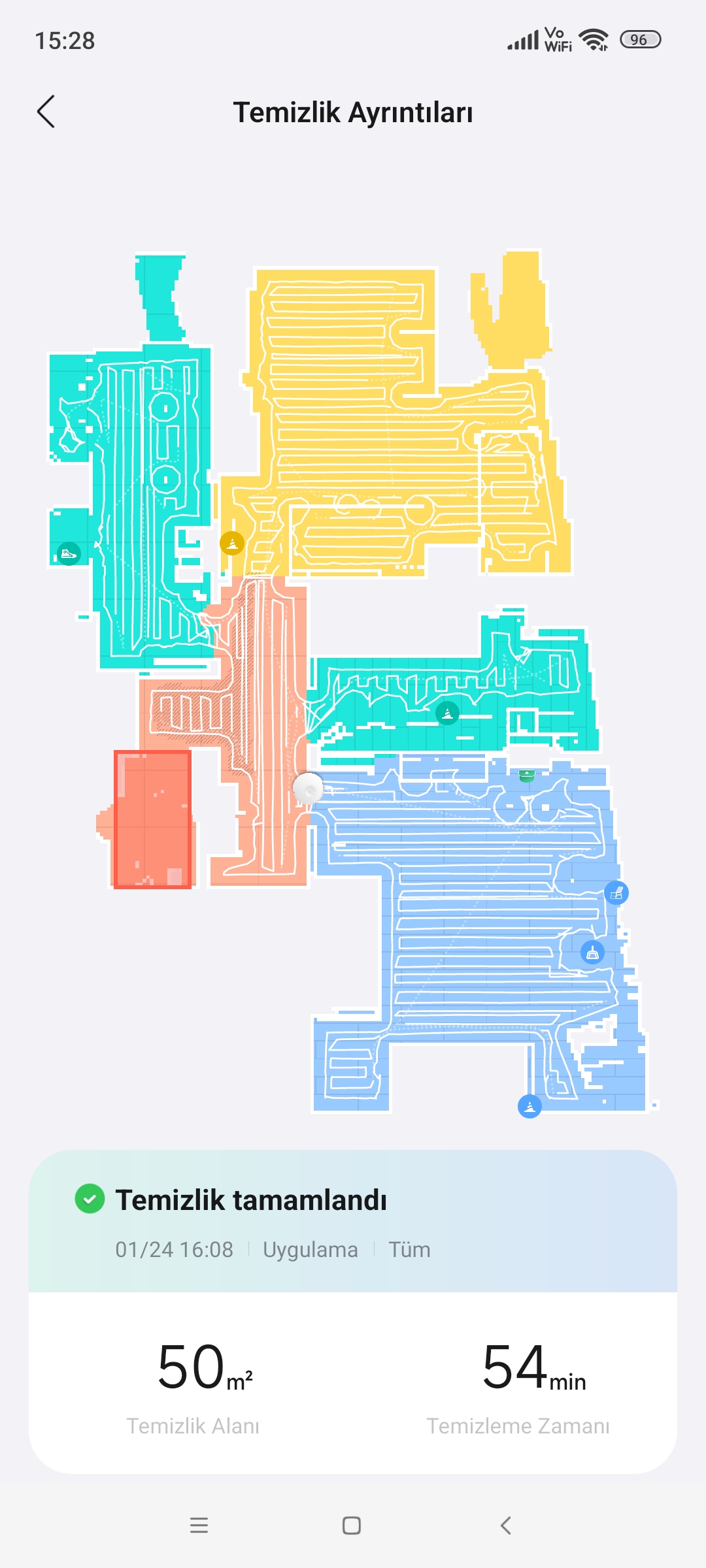

Uygulamanın haritasında Yatak odası ve küçük oda arasındaki geçişte (renklerin geçiş yaptığı kısım) tam net bir duvar olmadığı için, kalan sarı alanı arkadan dolanıp temizlemeye çalışıyor. Resimdeki gibi bir sanal duvar daha ekleyip deneyin. Veya o arada kalan kısmı dikdörtgen şeklinde girilmeyecek alan yapın.< Resime gitmek için tıklayın >
