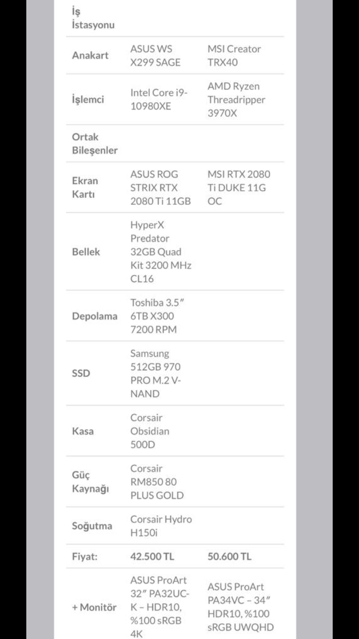

İş istasyonları hakkında donanım olarak size danışmak istediğim bazı şeyler var oyun için yapılan ekran kartları ile quadro serisi kartlar arasındaki kullanım amacının farkındayım. Dell, Hp, Lenovo gibi markalar hazır iş istasyonları satıyorlae çift işlemcili, tek işlemcili, olanları var bazıları 3 Tb ye kadar ecc ram desteği var. Hepsi ekran kartsız kasalar. Kimisi 115.000₺ kimisi 20.000₺ - 30.000₺. Hava soğutmalı hepsi. Aşağıya bir ekran görüntüsü bırakacağım oradaki sistemleri kendimiz toplasak custom sıvı soğutma yapsak hava soğutma yada hazır kapalı devre sıvı soğutmalar tam yükte stres altında 75 derecede çalışırken, custom sıvı soğutmada 45 dereceyi geçemiyor. Böyle bir sistem kurmak varken neden bu hazır iş istasyonlarını üretmişler sertifikasyon ve ecc ram dışında avantajı ne?
Hocam ben Ryzen 9 3900X düşünüyordum en fazla 3950X. Threadripperlar çok fena işlemciler gözüm onlarda fakat fiyatları yüksek kalıyor 20.000₺ 35.000₺ sadece işlemci. Benim bütçem kasa için 20.000₺ en fazla 22.000₺. Ansysde 5000.000 node lu modelin analizi 2 3 gün sürüyor threadripper olsa 1 saat sürmez ama bütçe malesef. Ryzen 7 veya Ryzen 9 lar 4.000₺ 6.000₺ civarında. En olmadı 10.000₺ 15.000₺ lik dell hazır iş istasyonu alıp Quadro Rtx 4000 takarım ve yoluma devam ederim. Elimdeki laptop Asus Rog g531gv AL064 pekde memnun değilim 75 derecelere çok rahat ısınıyor. Vida komutunda kasıyor. Sırf çok yolculuk yapıyorum diye böyle almak zorunda kaldım. Bu kadar cevap verdiğiniz için çok teşekkür ederim hocam. Bütçeme uygun hazır sistem almak daha çok aklıma yattı. 900 parçalı montajları ( gemi çizimi ) yağ gibi akacak şekilde çalıştıran dell modelleri 9.000₺ civarında.
