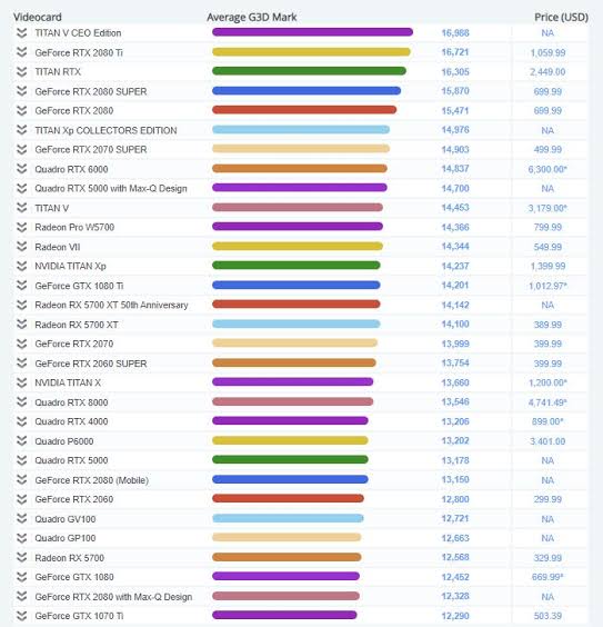

  • Ekran kartında düzen değişti , Profesyonel ekran kartına boşuna para vermeyin. Quadro ve Firepro kartlar tarihe karıştı. Nvidia Titan serisi yani sonu Tİ ile biten kartları çıkardı iş bitti , hatta 8800GT lerin bios mod ile Quadro olmasından sonra mevzu değişti , Quadro kartlar çöp oldu. Yazılım desteği zaten bir nvidia ya vardı güncel uygulamalarda, sonra nvidia bu uygulamalardan Quadrolar için oyun kartlarına sürücü çıkarmayı kesti ama uygulamalar artık CUDA işlem birimiyle çalıştığı için , bol cuda lı kartlar kullanmak çok verimli bir halde.
  • Bu işler için en uygun kartları mantıklı olarak sıralıyorum , liste dışındaki kartları almanıza gerek yok. Oyun oynuyorsanız kendinize göre düzenleyin. Bu listedeki kartları kendi deneyimlerime göre CAD uygulamalarındaki performanslarına göre düzenledim. Uygulamadan uygulamaya farklılık gösterebilir. ( 3Ds Max - Lumion - Sketchup - Solidworks )
1 - RTX TITAN2 - RTX 2080TI3 - RTX 2070 S4 - RTX 2060 S5 - GTX TITAN X ( Pascal )6 - GTX TITAN X ( Maxwell )7 - GTX 1080TI 8 - RX5700XT / RX VEGA 649 - GTX 980TI10 - GTX 98011 - GTX 780 TI12 - GTX 780 6GBHem oyun hem çizim tasarım vb. kullanım için genel bir sıralamadır. 5-6 ve 7 arasında bir detay var, eğer çizim ağırlıktaysa , oyunla çok işiniz yoksa TİTAN ları tercih edin , oyun daha ağır basıyorsa 1080Tİ yi tercih edin. RTX kartların en üstte olmasının esas sebebi en son güncel sürüm ve garantileri devam ediyor olmaları.
