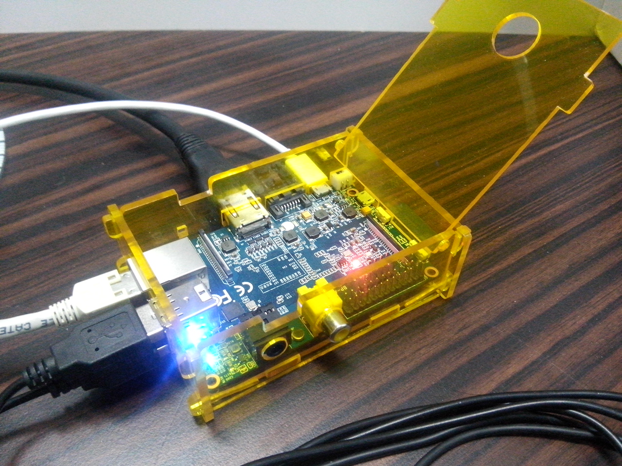

Daha sıfır kutusunda (hiç açılmamış) Satılık Banana Pi - 125TL A20 çift çekirdek - 1gb ram sata girişi mic vb özellikler var.
Bu cihazda Allwinner A20 çipi altında çift çekirdek 1 GHZ işlemci ve Mali GPU, ve de 512 MB bellek yerine 1 GB DDR3 bellek bulunmakta. Board üzerinde doğrudan SATA cihaz bağlayabilmeniz için SATA girişleri, ve de ek olarak 1GBit ethernet girişi göz doldurmakta. Ayrıca donanım üzerinde power ve reset butonları, ve USB otg (on the go) bağlantıları ve dahili infrared (IR) sensörü ve mikrofonu da mevcut.
Kali Linux, Lubuntu, Debian, fedora, suse , android hepsi kuruluyor.
