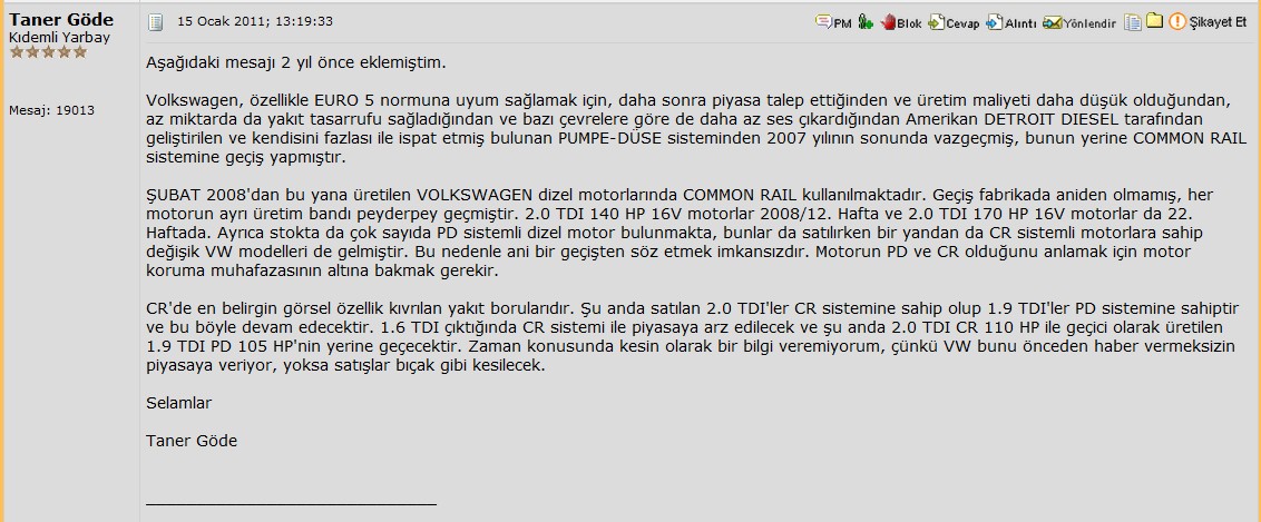

burada çok kritik bir nokta var, 2008 dahil mi bu dediğiniz motorlara,yoksa 2009 ve sonrası mı?
edit: sorumun cevabını sitede buldum, taner göde üstad açıklamış sağolsun
