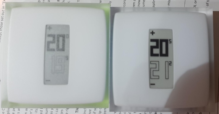

Merhaba,
Bir hafta önce bende Netatmo oda termostatı satın aldım ve kurulumunu gerçekleştirdim. İnternette cihazla ilgili gezinirken şu fotografı buldum, bendeki cihazında ekranı buradaki gibi soluk sanırım bu bir arıza. Sizin kullandığınız cihazlarda bu sorun var mı ?
7 yıl
Orijinalden alıntı: OKAN ÇELİK
Merhaba,
Ekran üzerinde streç film var gibi geldi bana
7 yıl
Tekrar yakından inceledim ekranının üzerinde film yok. belli ki ekranda problem var

7 yıl
Uygulama içerisinde kontrast ayarı vardır
Bozuk olması çok zayıf bana kalırsa
7 yıl
Bu ayarın nasıl yapılacağını biliyor musunuz ?
Bu mesajda bahsedilenler: @kayıboyu11
7 yıl
Sadece tahminde bulundum
Ben Migo kullanıyorum migoda yok
7 yıl
Merhaba,
O termostat bozuk garanti kapsamında değiştirin ilerleyen günlerde ekrandaki değerlerin okunması dahada zorlaşacak bilginize . Yaşadım aynı durumu .Erelax termostatdımı garantiden değiştirdim.Görüntü silikti yakından bile zor okunuyordu değerler.

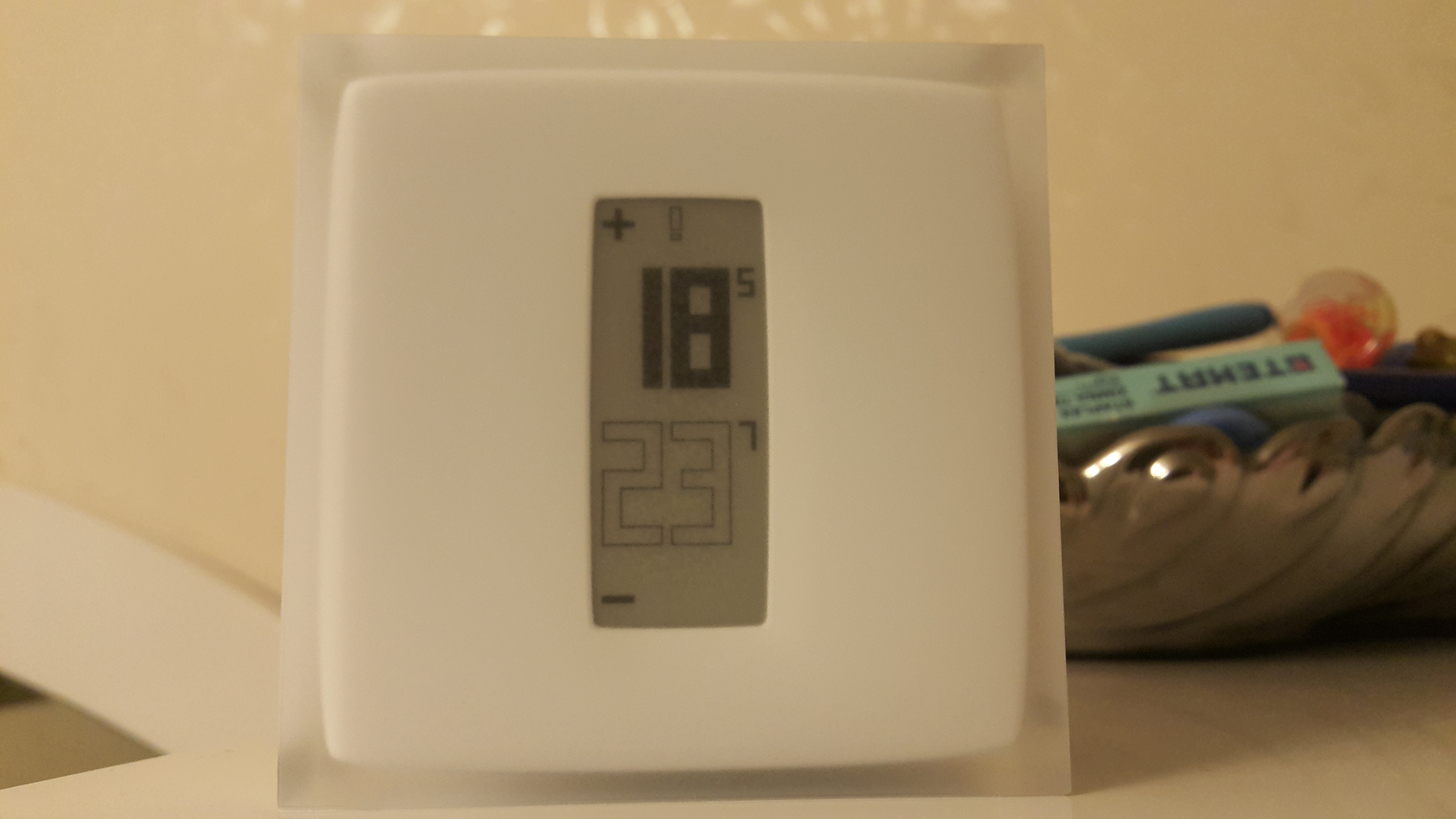

7 yıl
Benim ekran da böyle, silik. Olmaması mi gerekiyor acaba bilemiyorum ki. Senin resimdeki soldaki kadar olmasa da, sağdaki gibi simsiyah da değil.
