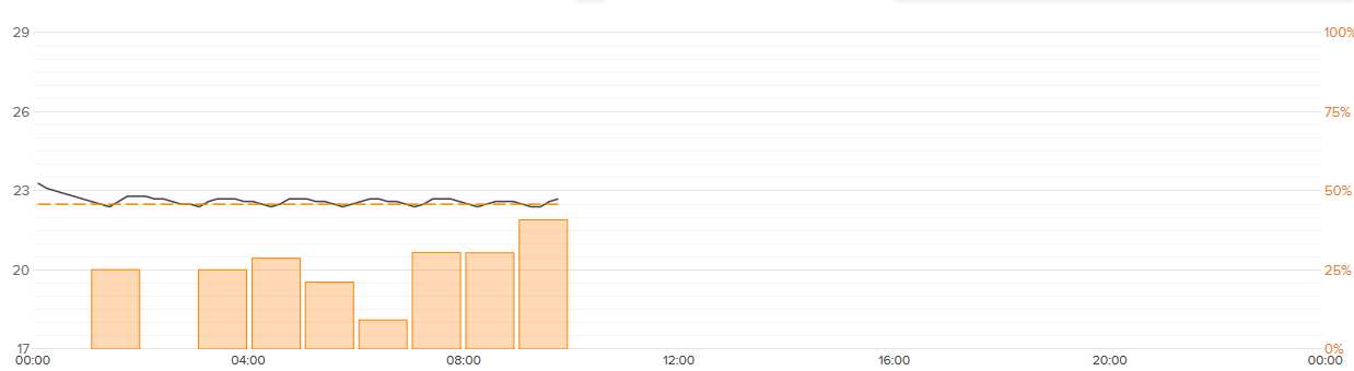

arkadaşlar ekrandaki grafikte kazan yanma süresini nasıl hesaplıyoruz?Burada % olarak veriler var bunu neye göre hesaplamam lazım? yani kazan kaç dakika yanmış
< Bu mesaj bu kişi tarafından değiştirildi İmkansız -- 17 Kasım 2018; 10:2:4 >
7 yıl
1 saatlik dilimin yüzdesi mesela 20ise 60 dakikanın yüzde 20 si 12 dk gibi

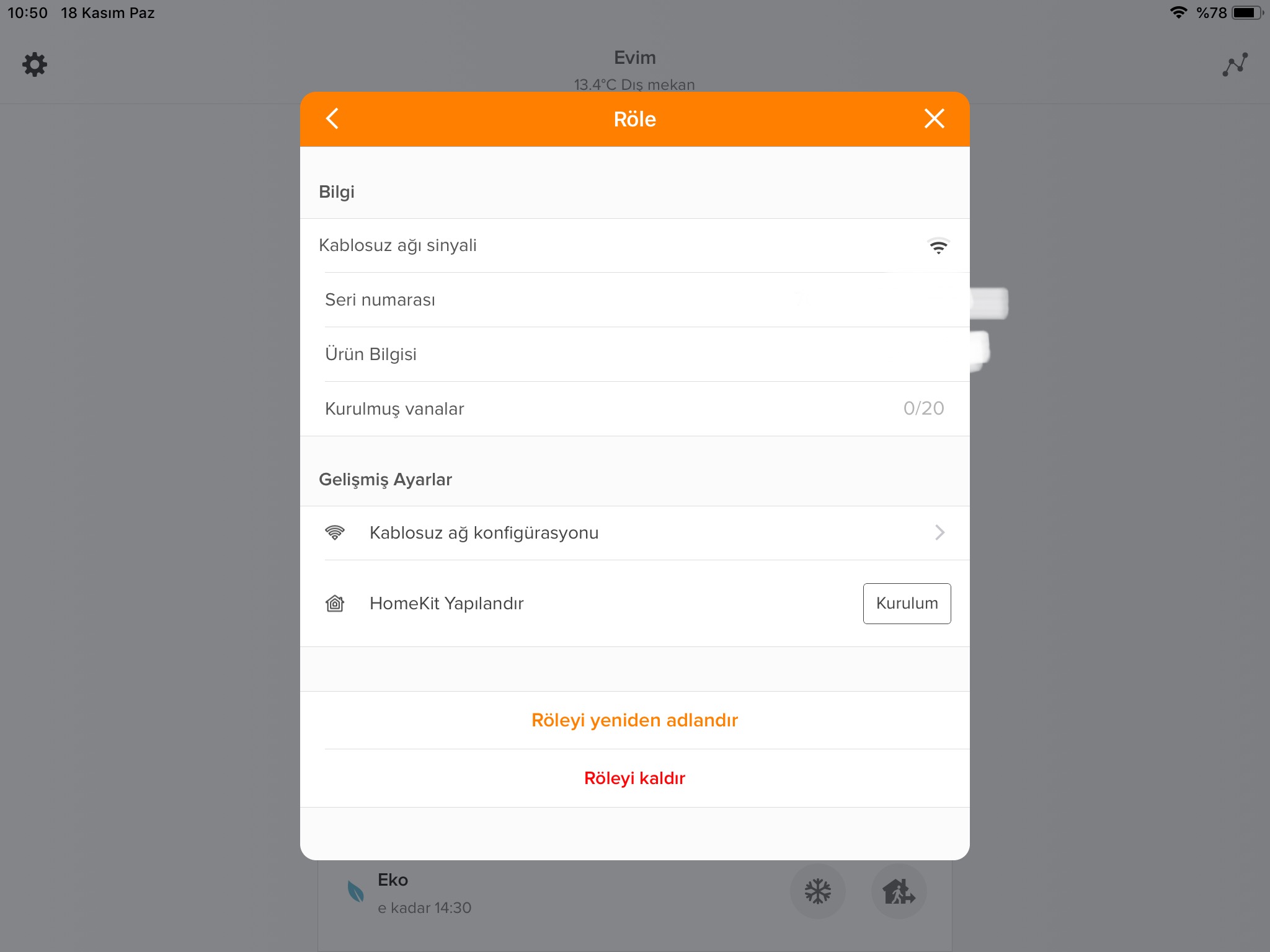

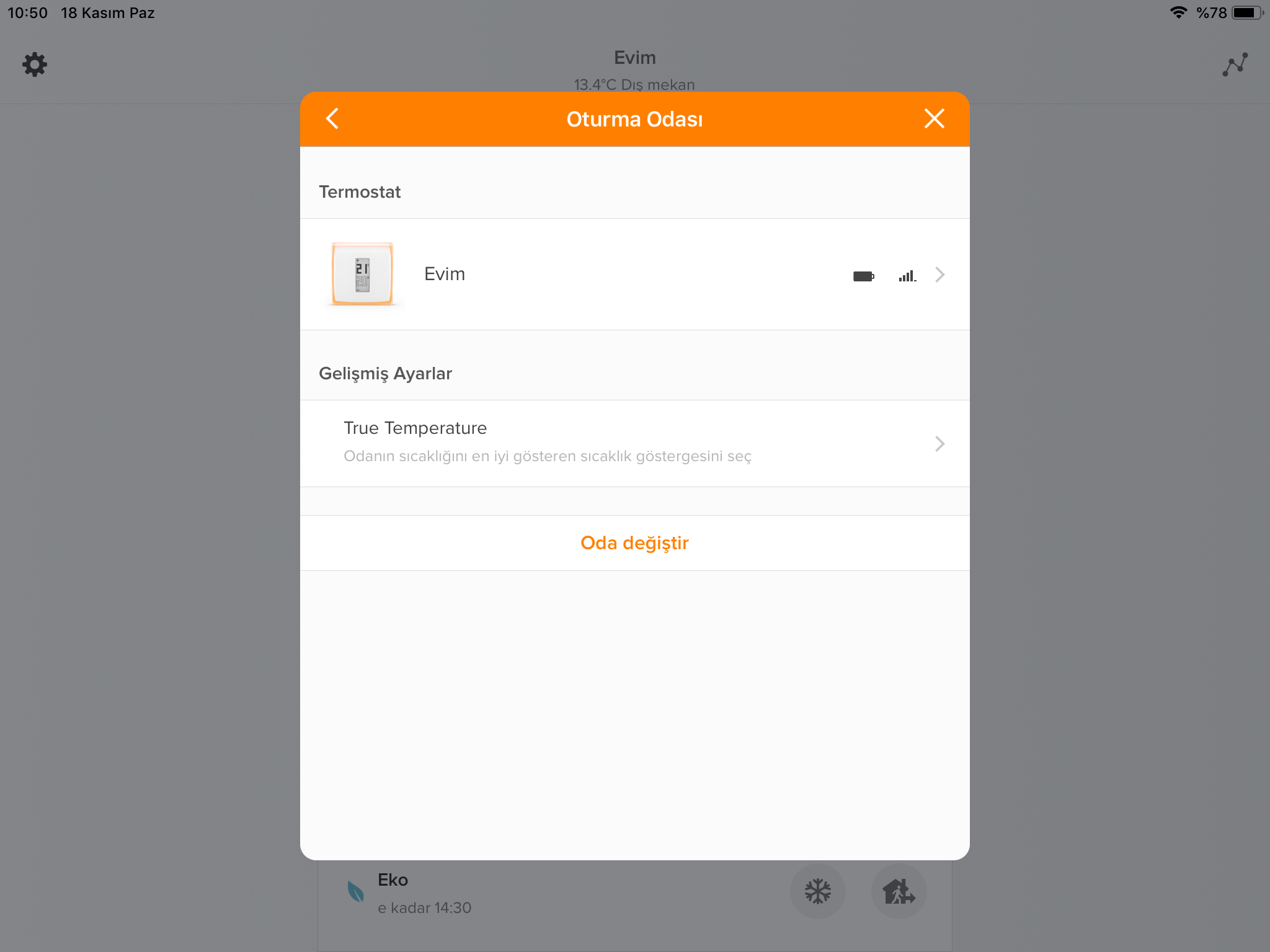

Arkadaşlar ekran görüntüsünde görüleceği üzere sinyal kaliteleri yeterli mi? Role nin modemle arasında 2 duvar var role mutfakta modem otuma odasında modemin ter değişimi imkansız. Gerçi bu şekilde kopma bağlanamama gibi sorun olmuyor.
< Resime gitmek için tıklayın >< Resime gitmek için tıklayın >]
< Bu mesaj bu kişi tarafından değiştirildi İmkansız -- 18 Kasım 2018; 10:58:52 >
7 yıl
Orijinalden alıntı: İmkansız
Bence gayet kuvvetli sinyal
