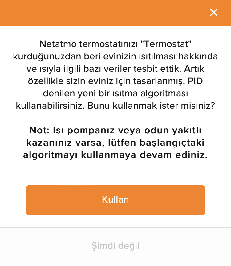

Termostat ortalama iki haftada PID Algoritmasına geçecektir. Öğrenme tamamlandığında, uygulamaya girdiğinizde aşağıdaki gibi ekranla karşılaşırsınız.
Kullanım bilgileri için de uygulamadan değil web sitesi üzerinden görebilirsiniz.
