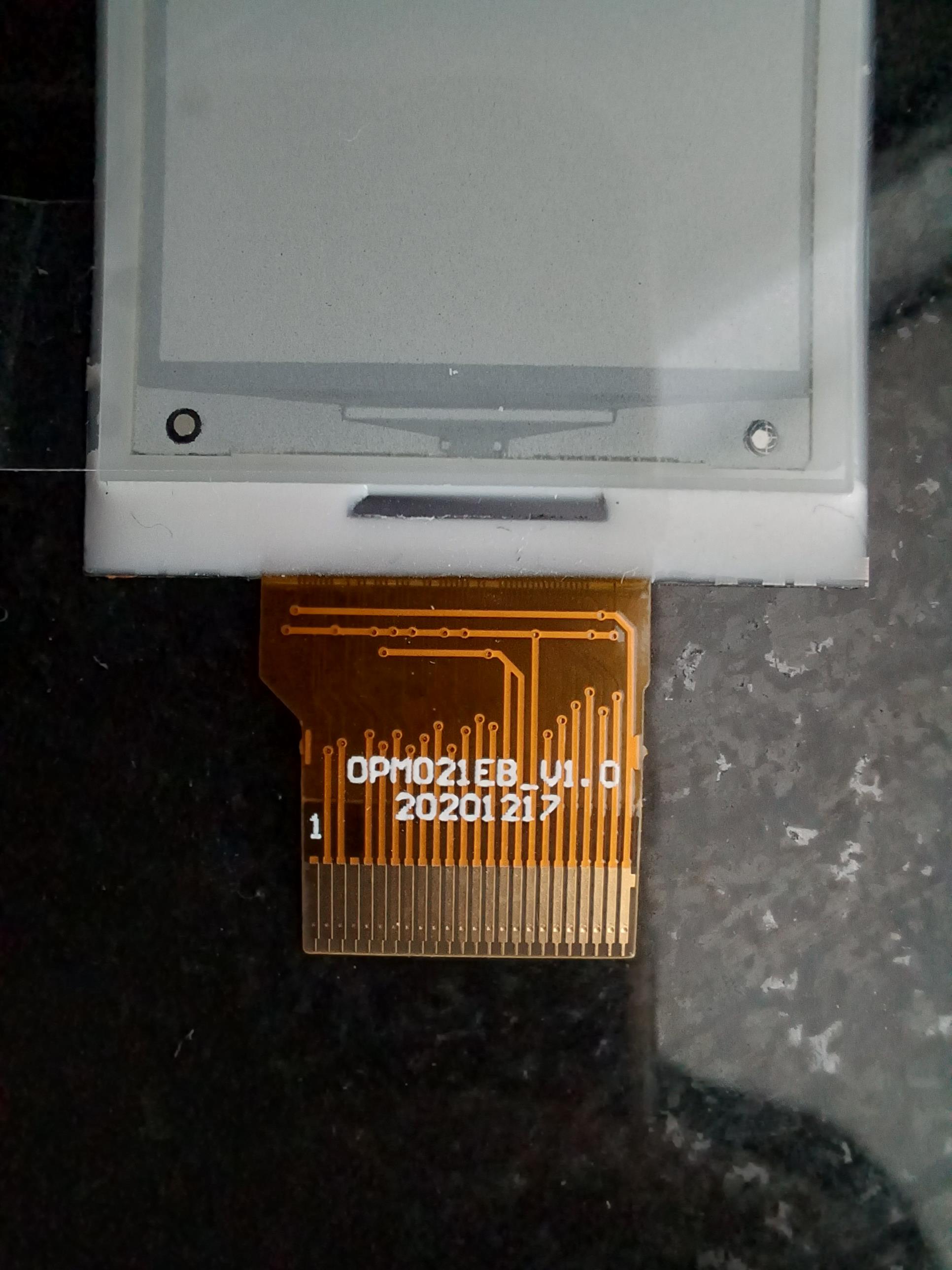

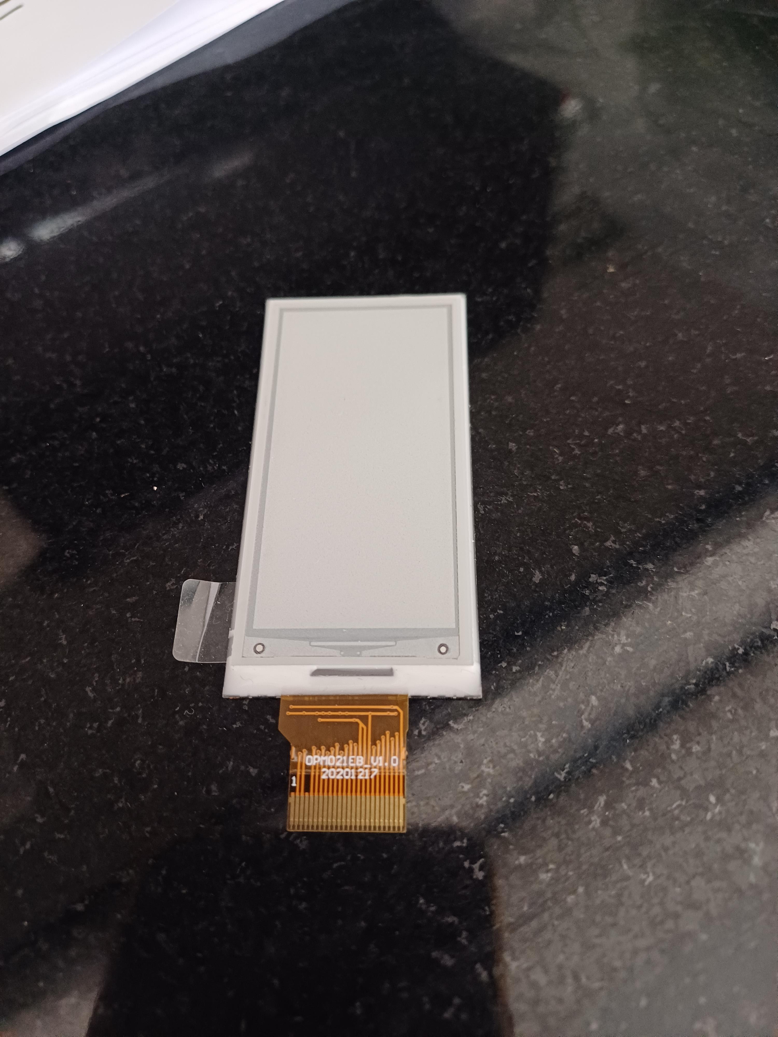

Merhabalar bende Netatmo ekran sorunundan muzdariptim buradan yazıyorum ki bunu okuyan başka insanlarda varsa en azından bir nebze yardımım dokunursa sevinirim ekran kodu OPM021B1 olan kullanıcılar için Türkiye'de bir satıcı bu ekranı satıyor sanıyorum stoklarına yeni girmiş fiyatı 500 TL civarlarında Ocak 2025 itibari ile ve bu kodlu cihazlarla birebir uyumlu eke görselleri paylaşacağım satıcının https://robiz.net/opm021b1 linki bu Aliexpresle uğraşmak istemeyen kullanıcılar tercih edebilir.
