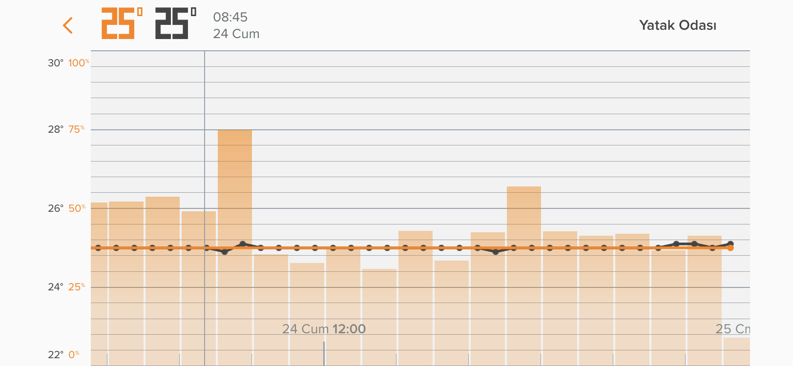

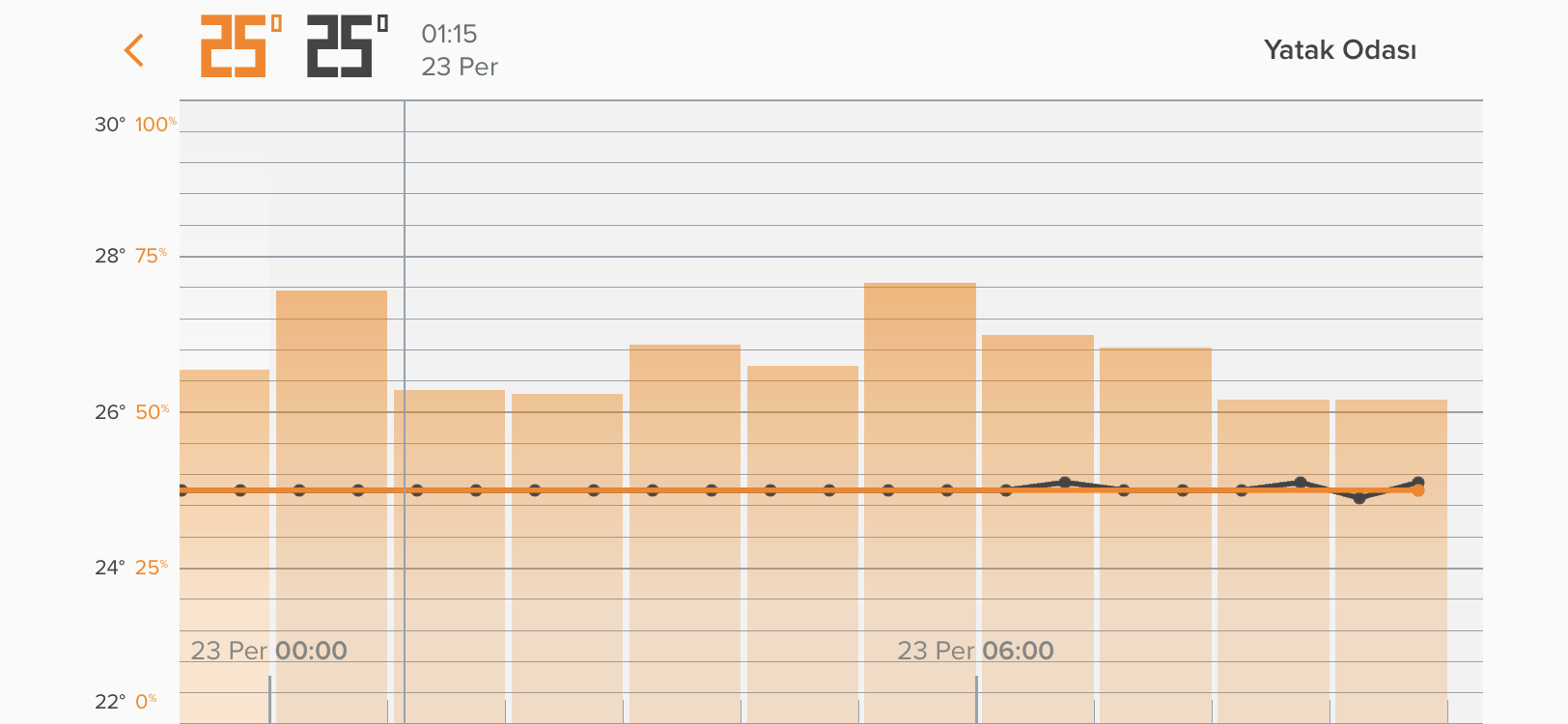

Hocam normalde 55 de kazan sicakligi ayarliydi, su anda 60 da.
ev sicakligi 25 dereceye ayarli ama grafik bende de normal cizgisinin ustunde kaliyor su anda. Genelde calisma esnasinda cok nadir olarak grafik, set edilen deger cizgisine yaklasirdi, son 1 haftadir geciyor.
Senin grafikte olan sebep, kazan sicakliginin, dis havadan kaynakli dusuk isida kalmasi. 55 e getir ve 1 gun dene, duzelirse 2 ser dusersin.

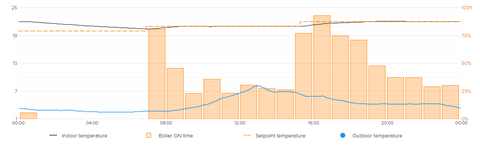

Seninki pid hazirladimi yoksa ogrenme asamasindami ? Eger dalgalanma cok oluyorsa, yerini degistir. Illa 150cm konumlandirmaya calisma. Benimki 175cm civarinda duruyor. Cocuk odasinda, banyosunun kapisinin yanindaki duvara yapistirdik, duvarin arka kismi, bizim odanin giyisi odasi. Giyisi odasindaki petek kapali cunku gerek duymuyoruz acmaya. En son yazdigimda 55 de caliatiriyordum. O gun 60 dereceye ayarladim kombi kazanini. Antalya su anda 4-5-6 derecelerde seyir ediyor. Bir garip oldu bu sene anlam veremedigimiz kadar soguk.
Bizim grafigimiz de bu sekilde. O minik dalga olan ilk kisim saat 08:45 yani cocugun uyandigi zaman, 2. dalgalanma ogleden sonra kalktiginda 16:20 civari, 3. dalgalanma 21:15 civari uyudugu zaman. Yani odaya girip cikildigi zaman, onun disinda dalgalanma yok
