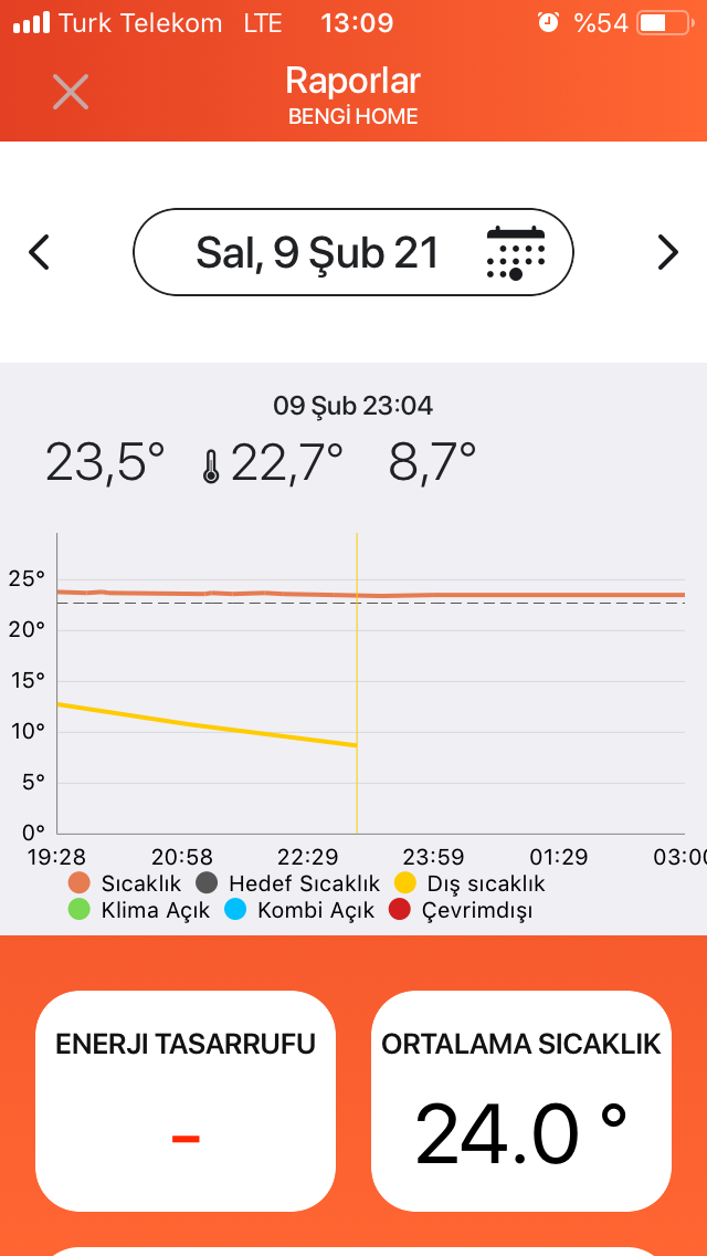

Şu kadar söyliyim T3R ve diğer öğrenme modu bulunan termostatlar hedefe mıh gibi çakılması gerekir. 0.1 - 0.2 +- sapmalar normaldir.
Mesela şu anda bende T3R bağlı, ama Cosa'dan sıcaklığı takip ediyorum. T3R 23.5C set edili. Evi 23.4-23.6 arası gezdiriyor.
Grafikte görebilirsiniz turuncu çizgi evin sıcaklığı. Otoban gibi dümdüz yapmış maşallah.
Havalar gece 3-4C gündüz 13-14C olarak gidiyor Eskişehir'de T3R bağlı. Sabah 06.30'dan ertesi sabah 06.30'a kadar yani 24 saatte 2,5 m3 yakmış. Tabi havaların ılıman gitmesi ve evin yalıtım durumuna göre değişkenlik gösterir.
Bu arada cosa ve t3r de kalibrasyon yapmadım ikiside aynı sıcaklık değerini gösteriyor.
