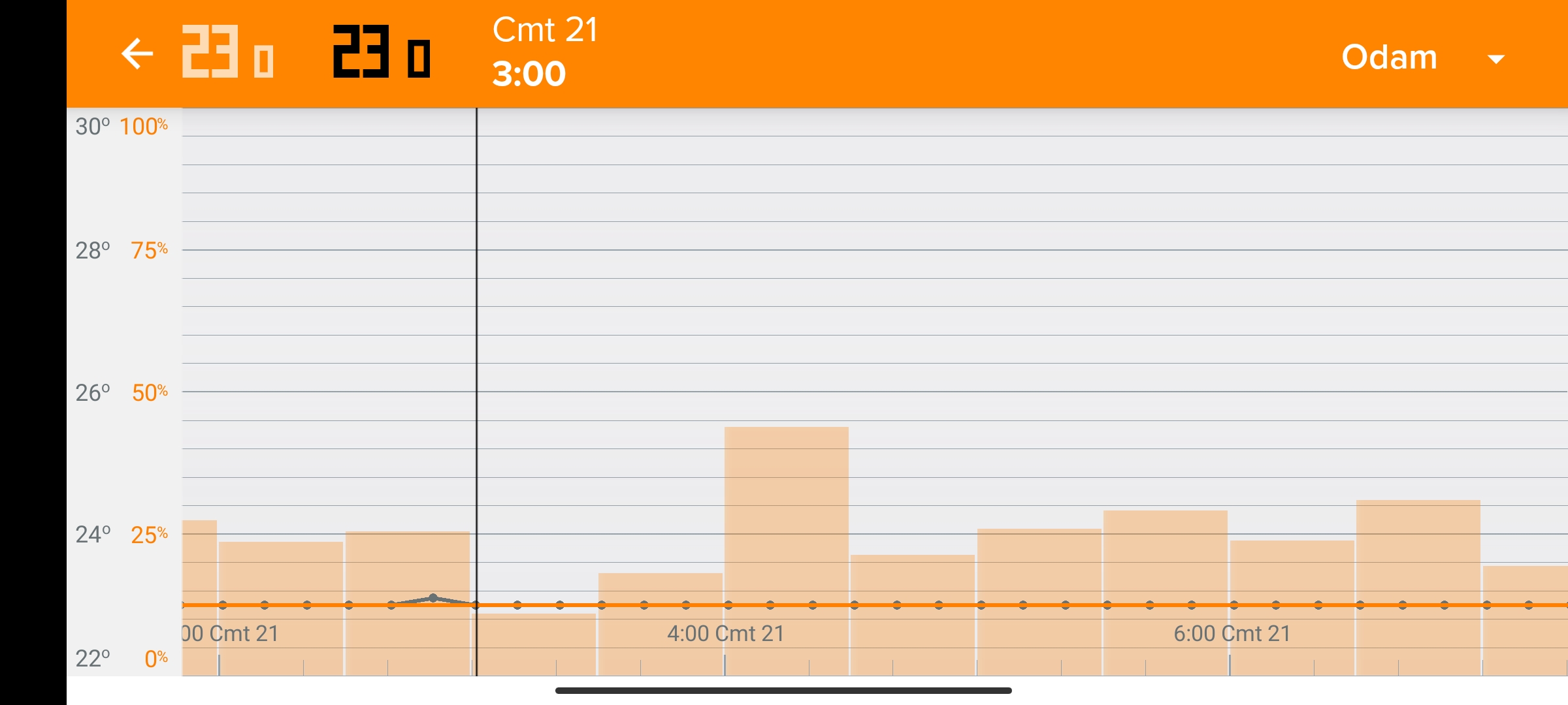

Çok grafik paylaştım geçen sene konularda, bulabilirseniz fikriniz olur nasıl sette tutmuş, 0.1 aşağı yada 0.1 yukarı çok nadir kaçırıyordu.
Evşnizin özellikleri konumu ısınma mutfak banyo alışkanlıklarınız her türlü etkiler set değeri, hangi cihazı alırsanız alın.
Forumu okuyun hocam bedava tecrübeler var hemde çok, fikriniz olur

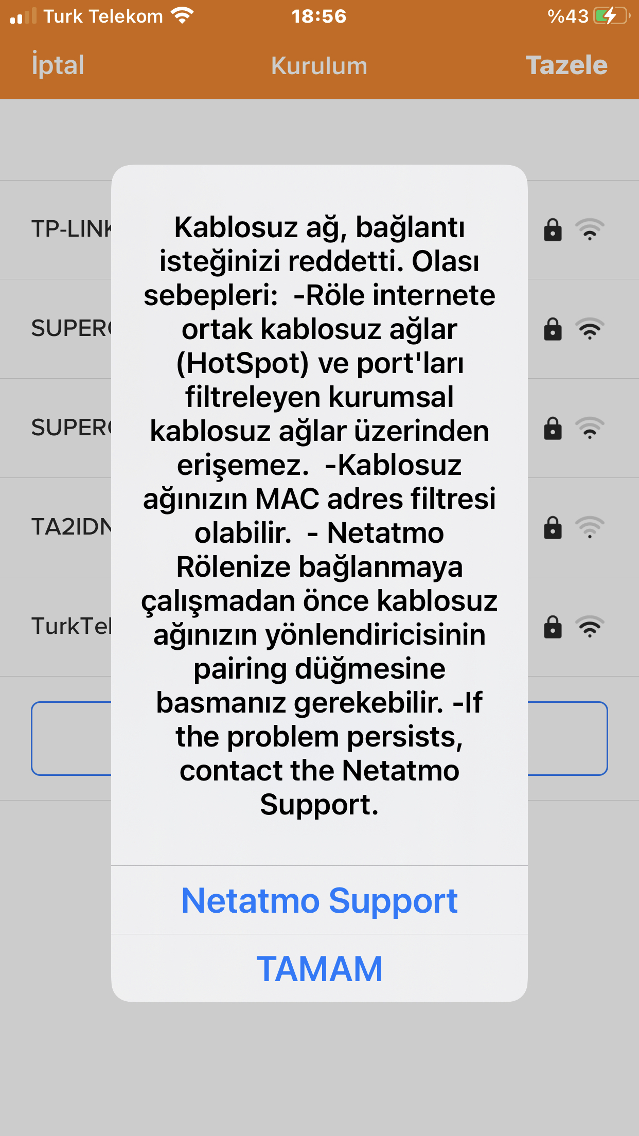

Çok uğraşınca bi ara böyle bir uyarıda çıkmıştı
Netatmo'nun sitesinden kontrol ettiğim kadarıyla cihazı kurup uygulamaya bağlanmadan homekit uyumlu olup olmadığı gözükmüyor. Barkod ya da seri numarası ile çözerim diye düşünmüştüm ama öyle değilmiş.
Ecoterm enerjinin telefonunu bulup ulaştım. Durumu anlattım, "bize vaillant distribütöründen alırken tüm cihazların homekit uyumlu olduğu söylendi" dedi. Bu yüzden bu şekilde yazmışlar, ilk defa da ben geri bildirimde bulunmuşum şu ana kadar satın alanlar arasında.
Bugün ya da yarın kuracağım, eğer homekit değilse haber vereceğim ibareyi kaldıracaklar. Gerçi @orhanyg arkadaşımız homekit uyumlu olduğundan bahsetmiş. Belki karışık ürün satmışlardır yakında belli olacak.

Hocam aynı kombi bende var, geçen sene kafaya taktım 1 ay sayaç takip ettim her akşam :) kaç m3 yaktığını hesapladım eğer programınız sabit set değeri ise 42-45 arası yeterli şimdilik kışın zirvesinde 46-47 belki denenebilir değer yukarı çıktıkça çok daha fazla yakıyor. Ama sabah 21 akşam 22 gibi makas aralığı olan programın varsa 45 yeterli sonra en fazla 47 ye çekersin yetmezse havalar 0 a düşünce
Çok teşekkürler hocam cevap için. 45 e set ettim şimdilik. Havalar soğuyunca dediğiniz gibi 1-2 derece artıracağım.
