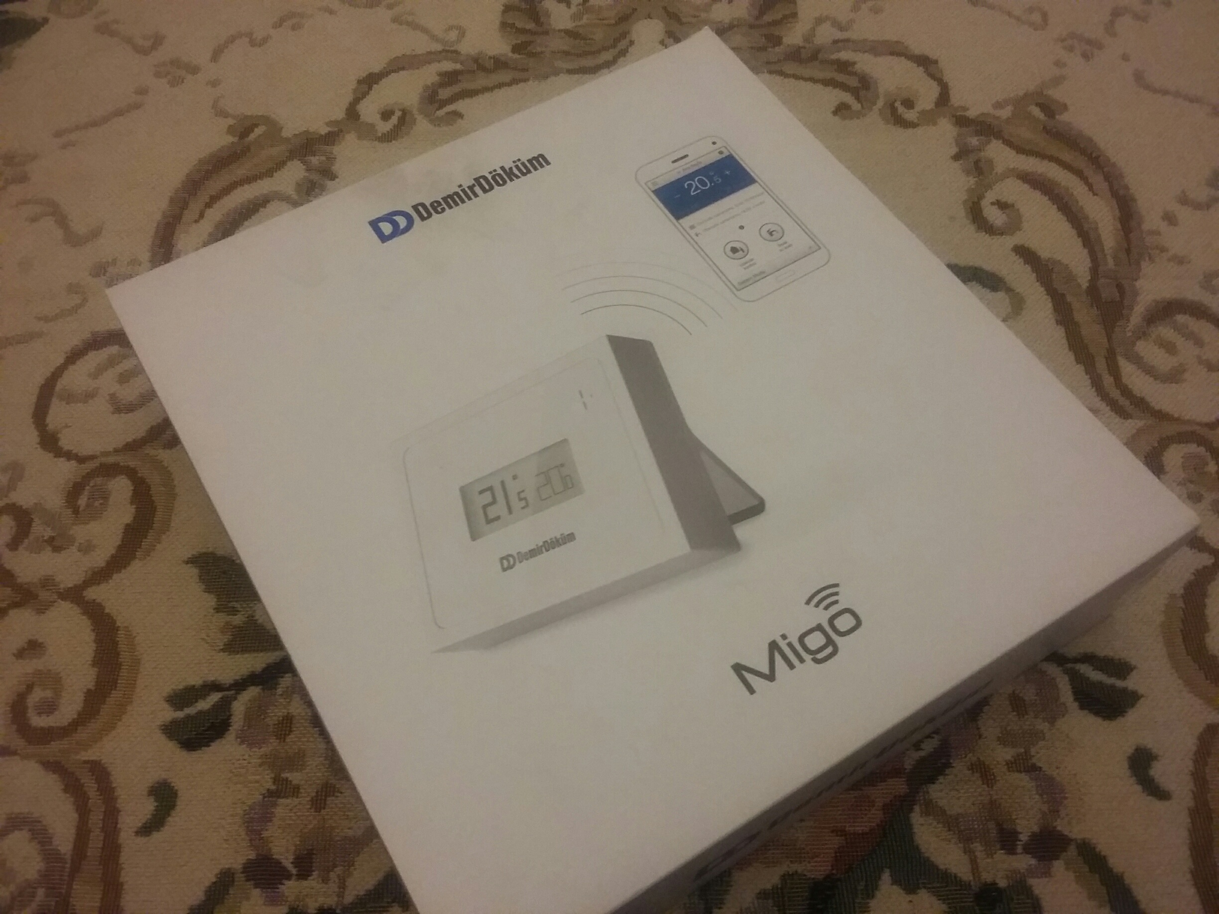

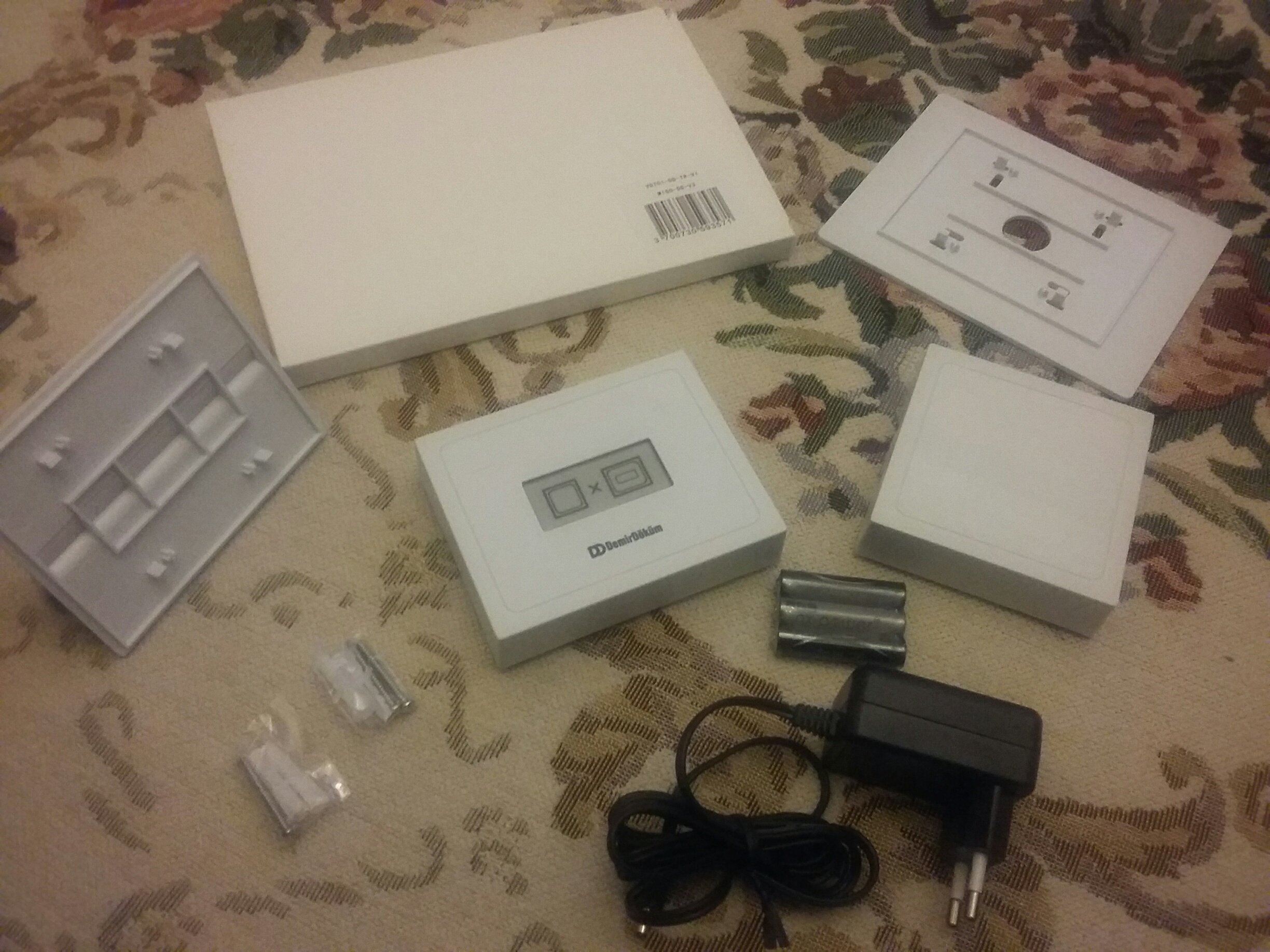

Merhaba Arkadaşlar,
NETATMO, Demirdöküm ve Vaillant için de aynı oda termostatı üretmektedir. Demirdöküm MiGo, Vaillant ERELAX adı ile piyasaya sürmüş durumdadır. Ben Demirdöküm MiGo'yu yaklaşık 10-15gündür kullanmaktayım. Büyük ölçüde memnunum. Hele IFTTT ile uyumlu olması başlı başına ayrı bir konfor. IFTTT üzerinden MiGo'yu tanımladım, Life 360 Aile Takip Uygulamasını da kullandığımızdan. Kombi evde kimsenin olmadığını anlayınca kendini GECE Moduna alıyor, eve yaklaşan bir kişi de olsa GECE Modundan çıkıp programlandığı moddan devam ediyor. Ayrıca hemen hemen tüm diğer özellikleri NETATMO ile şimdilik aynı gibi. Sadece gördüğüm kadarı ile tek farkı NETATMO gibi WEB arayüzden değil de sadece ve sadece şimdilik cep ve tablet Android ve Apple arayüzleri ile kullanılabilmektedir. Fiyatına gelince, ben Demirdöküm yetkili ana bayi ELVAN'dan Taksitli 550TL- satın aldım 1 ay önce.
