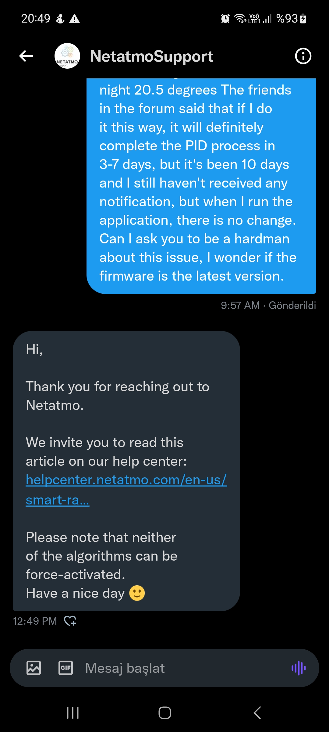

3 yıl
3 gun once yazdm zaten manuel mudehale soz konusu degil diyorlar< Resime gitmek için tıklayın >
3 yıl
Pehhh
Ciğerini bile okuyorlar, işlerine geldiği gibi yorumlamışlar
