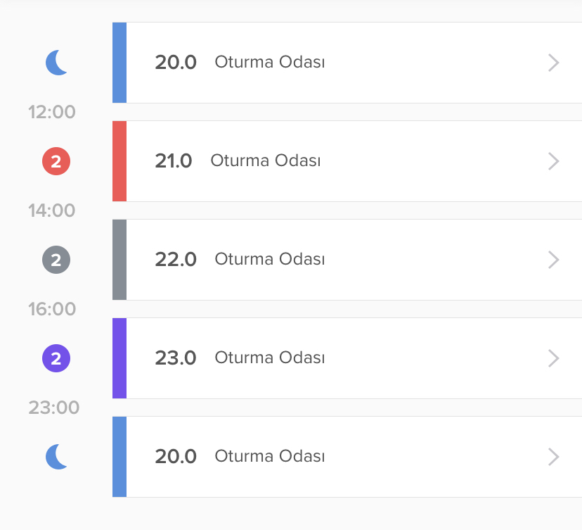

Netatmo ile ilk fatura geldi. Önümüzdeki ay daha net belli olur gerçi ama kullanım böyle.
20 gün netatmo, 10 gün manuel kullanım.
Konum : İstanbul
Tüketim: 93m3 / 584 TL
Cihaz set değerleri ilk günden beri aşağıdaki gibi. Öğrenme de bu değerlerde yaptırıldı. Kombi 60*C
Eski kullanıcı adı: engineerofshit
3 yıl
Ev yalıtımı iyi sanırım hocam, aslında bu skalada in çık baya yakması lazım
