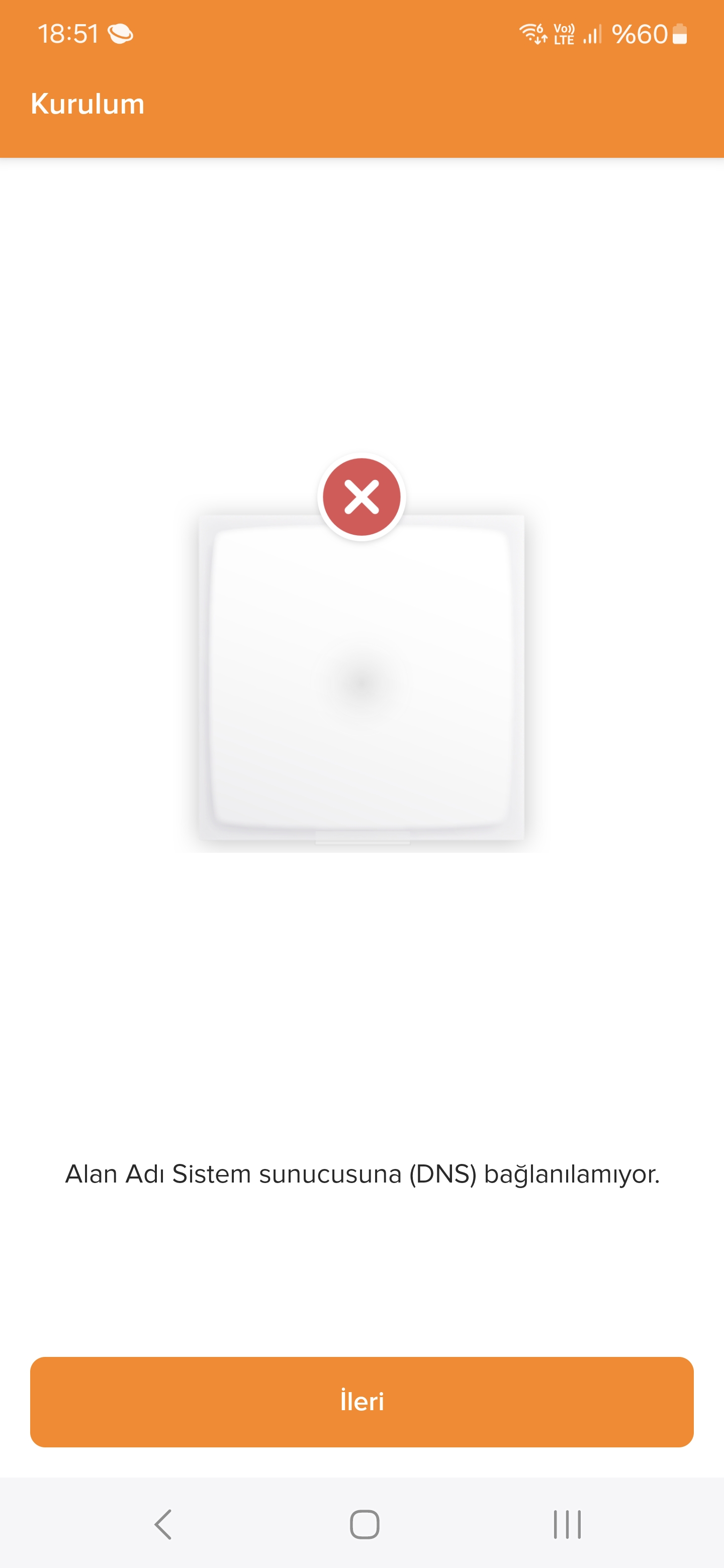

Ben evimde internet sağlayıcısını ve modemi değiştirdim, tekrar kurmak istediğimde böyle bir hata veriyor. Çözümünü bilen var mı acaba ??

Kombiyi acip kapadim, modemi acip kapadim ama sorun duzelmedi ne yapmalıyım

4 ay (4054 mesaj)
Sorun giderildi. Çalışıyor şimdi.

Merhaba netatmoda ara ara server problemi oluyor daha once cok yasadim en gec 1 gunde duzeliyor o yuzden hatayi gorunce internet ayarlari ile oynamayin bekleyin.
Hem isitma hem hava istasyonu yeni uygulamaya geciyor.
Hava istasyonu gucelleme alacak ancak termostat uygulamasi 1 ocaktan sonra guncelleme almayacak yeni uygulama uzerinden olacak
Ben gectim tum bilgiler tek yerde ve oldukca kullanisli
