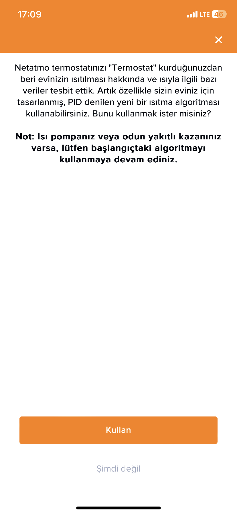

Sanırım bu sene öğrenme gerçekleşmemesinin sebebi hem tam anlamıyla üst üste soğuk hava yaşanamadı hemde bence dahada önemlisi zamlardan dolayı kolay kolay 22-23 C lere alıp yakamıyoruz haliyle daha az devreye giriyor. Şahsen ben geçen sene 22.5-23 yakarken bu sene 20.5C ye düştüm
3 yıl
Buna göre bizim cihazın öğrenmeye geçmesi imkansız. Cihaz mecbur salonda duruyor çocuğu üşümesin diye salonda yıkarken katalitik açıyoruz. Evi havalandırırken içeri soğuk hava giriyor falan. Bizim evi bir süreliğine terk etmemiz lazım ancak öyle olur.

Benim cihaz öğrenme aşamasına 1.5 ayın sonunda geçti. Bu aşamada farklı olarak nasıl çalışmasını bekliyoruz cihazdan? Bir de cihazı aldığım günden beri petekten çat çat ses geliyor özellikle kombi yanarken bunun çözümü var mıdır?
3 yıl
Gözünüz aydın sizin cihaz geçtiyse hepsi geçer :)
İleri seviye seçtiyseniz daha sık ateşleyecek ve sette tutmaya çalışacak alt üst oynamasına müsade etmeyecek mümkün mertebe
Sıcak su ile genleşen metal sesi, gıcık bir durum, boşluk varsa petek askı yada bağlantılarında sıkıştırma yada oynatma ile belki giderilebilir, yada artık kazan daha düşük ısılarda çalışacağı için belki kendiliğinden ses kesilebilir

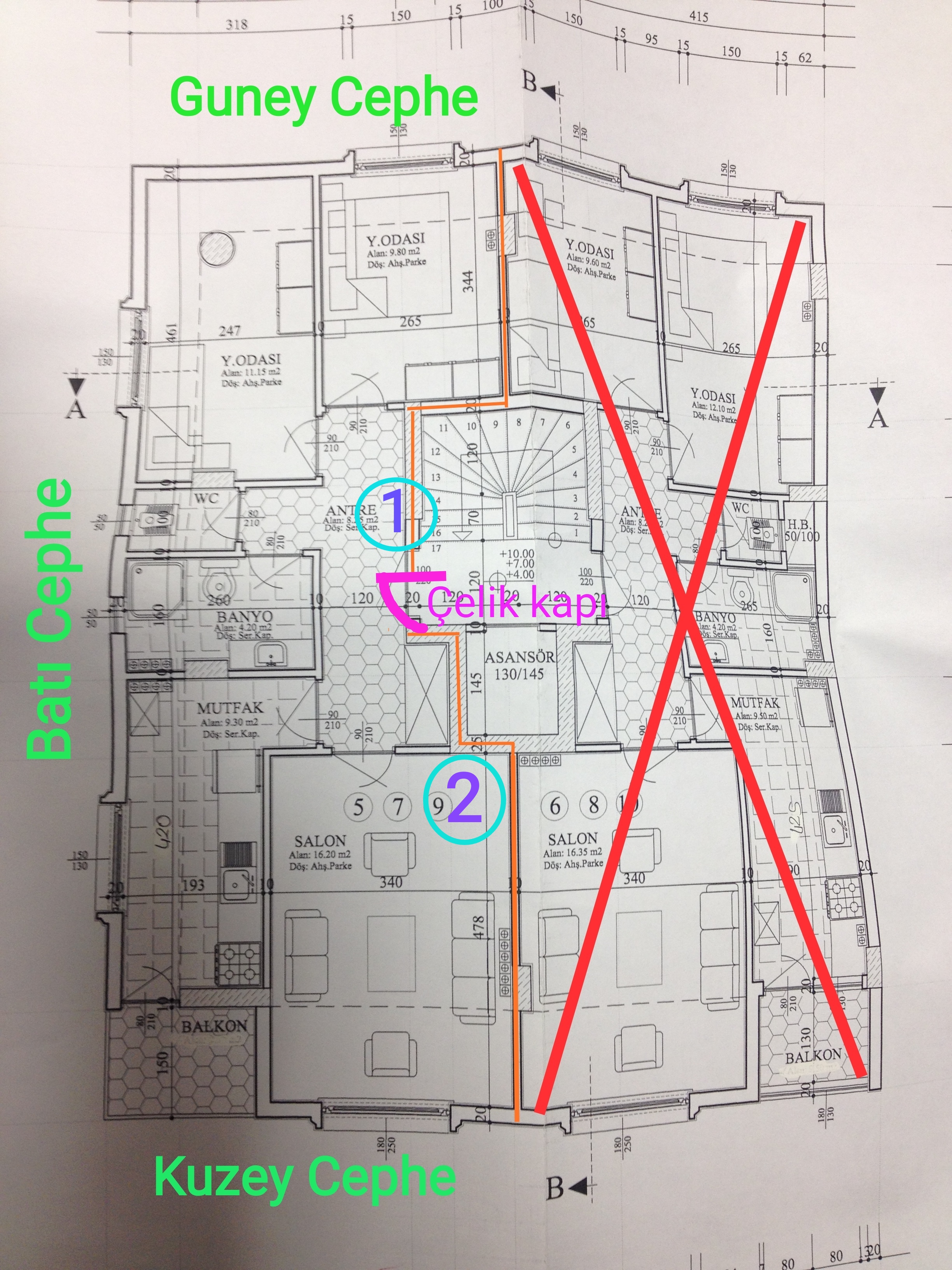

Merhaba herkese hayırlı akşamlar öncelikle; netatmo akıllı oda termostat montajı yaptım fakat 2 farklı yerde kararsız kaldım yardımcı olur musunuz? Evin bütün kapı odaları kışın açık ve bütün petekler açık konumdadır.
1 numaralı işaretledim nokta antre olup evin merkezi noktasıdır ve termometreyi duvara montaj etmeyi düşünüyorum. Fakat hemen yanında çelik kapı ve hemen karşısında ise banyo vardır. Termometre etkilenir mi?
2 numaralı işaretlediğim noktada ise tv Ünitesi vardır. Tv Ünitesi üzerine seyyar olarak termometreyi konumlandırmak istiyorum. Sürekli olarak salonda oturmaktayım. Termometre tv ünitesinde Isı kaynağı olarak etkilenir mi?
Sizden ricam en mantıklı ve en stabil nerede çalışır termometre yardımcı olur musunuz? < Resime gitmek için tıklayın >

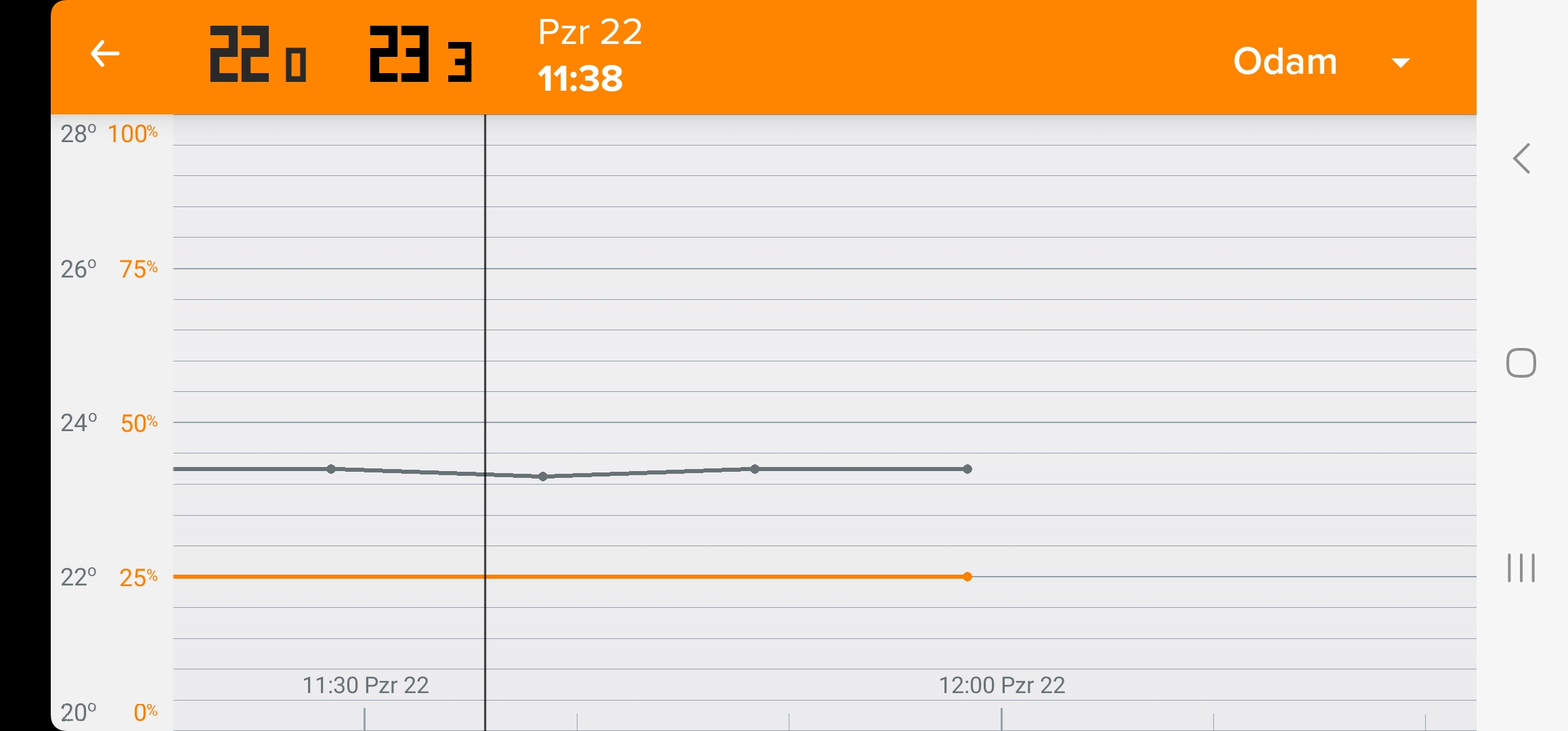

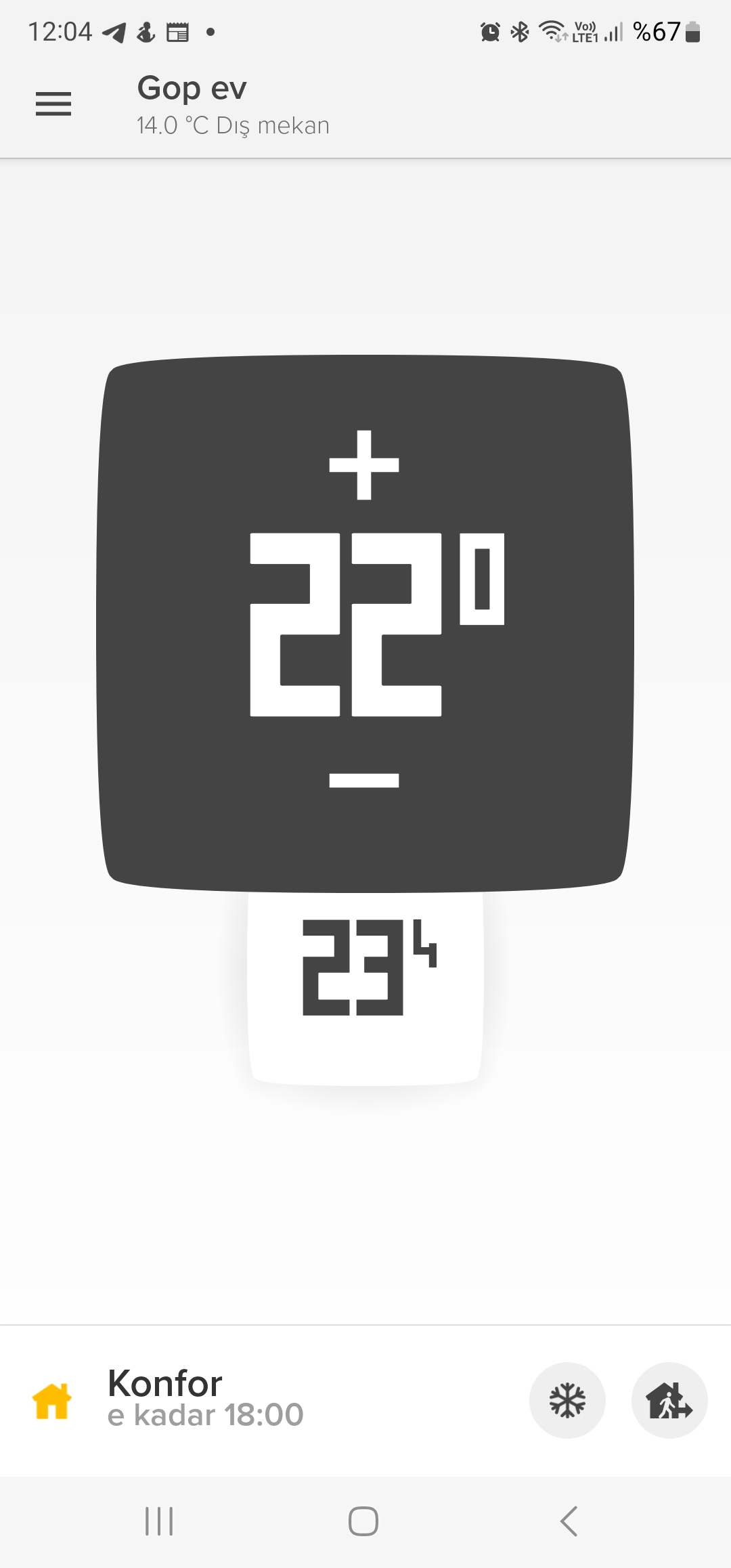

Cihazın kurulumunu dün akşam yaptım sorunsuz olarak kuruldu. Gündüz 22 dereceye ayarlı. Fakat 23 derecenin altına inmedi. Devamlı 23,2 - 23,3 aralığında sabitliyor. Kazan ara ara devreye girip çıkıyor. Bir yerde hatamı yapıyorum. Ayrıca grafiklerdende baktığımda kazanın çalışmadığını gösteriyor.

Merhaba hocam, iki odada çok sıkıntılı. Hol de sağ tarafa koysan apartman boşluğu soğuğu alacak , sol tarafta banyo WC vs var oranın durumu ne bilmiyorum sıcaklık olarak. Mutfağa olabildiğince uzak olsun aksi takdirde her yemekte sıcaklık artar kombi çalışmaz. Salon içinde yine aynı şey geçerli tv zaten yakın olamaz ama çok sık bulunduğunuz için insan nefesi bile oda sıcaklığını artırır kombi yanmaz diğer odalar buz olur. İlk sene o hatayı yaptım her misafir geldiğinde ısı 2 C arttı :) şuan ben olsam WC den soğuk gelmiyorsa sol üst yatak odası WC arası bi alana konumlandırırdım holde

Kazanın devreye girdiğini nasıl anladınız? Kazan hiç yanmamış , ev gerçekten 23C altına inmemiş olabilir mi?
Bu mesajda bahsedilenler: @hasanamca

Wc ve banyo havlupan var soğuk geliyor genelde kapısını kapatıyoruz. Salon daha mı sıkıntılı tv ünitesinin üzerine konumlandırsam olmaz m çok mu kararsız çalışır
Bu mesajda bahsedilenler: @Mustaka89
3 yıl
Tv ısı yayar ve sizin girip çıkmanız dalgalanmayı artıracak. Deneyip ne demek istediğimi görebilirsiniz
Bu mesajda bahsedilenler: @Ramazan1453mucit
