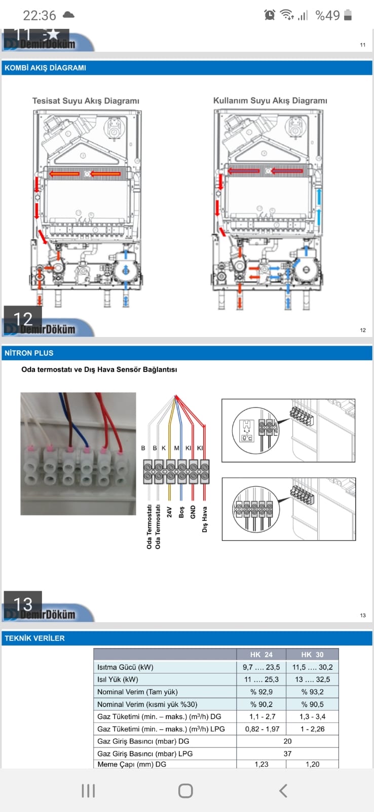

Bunu takmak mesele değilde acaba parametreleri nasıl giriliyor, parametre menüsünü kullanmasını biliyorsan onuda çözersin, değişik bi oyuncak netatmo ile tadından yenmez

Kapağı açıp bakacaksın girişlere, ama dediğim gibi parametre menüsünü bilmen gerek ısı eğrisini ayarlayabilmek için
