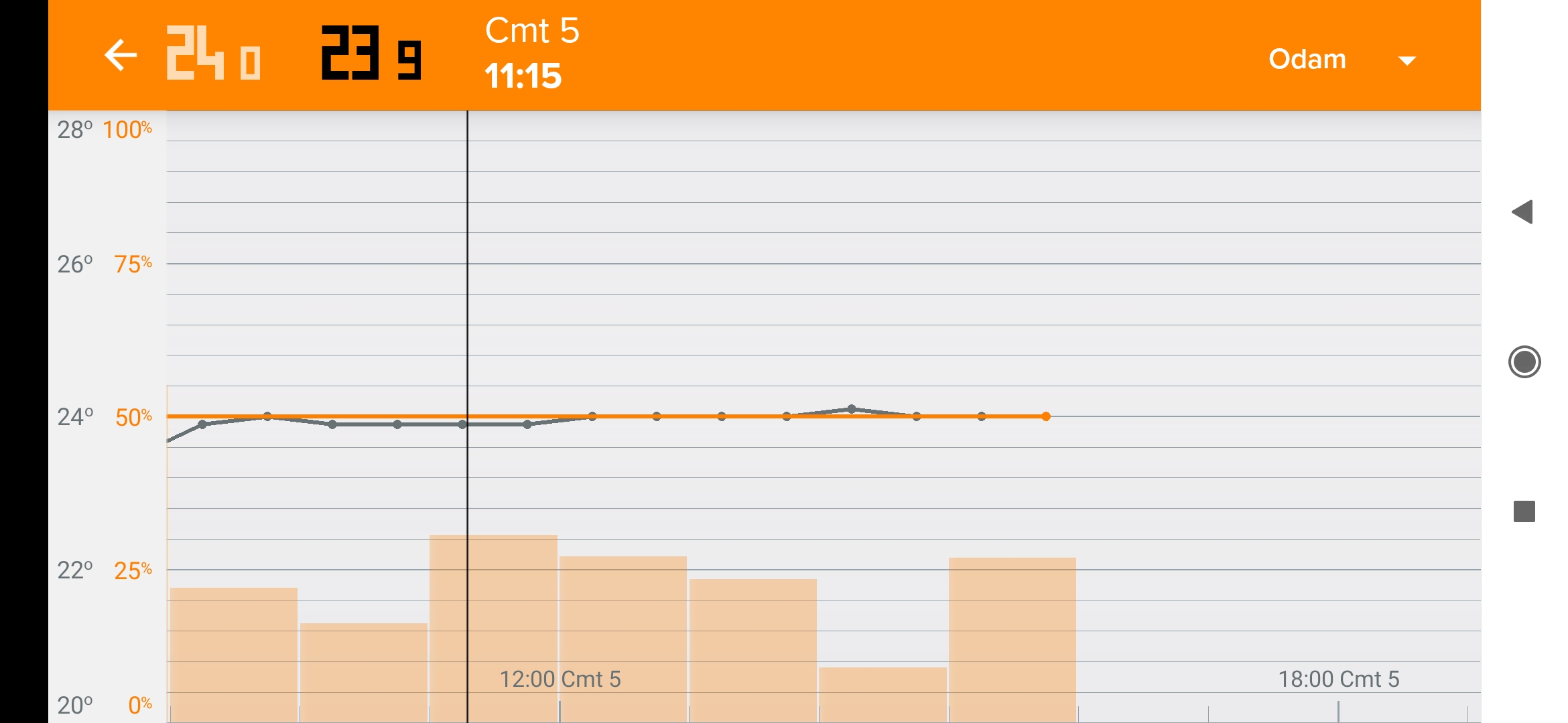

Bak şimdi grafik öyle turuncu çizgi olunca varya petekler her daim ılık oluyor. üşüme hissi oluşmuyor, ama inişli çıkışlı grafikte petekler soğuduğundan üşüme hissi oluşuyor, bi sıcak bi soğuk oluyor, buda çok etkili yani. Bu arada ben bugün birşey deniyorum bugün 21,3 aslında ısım üst kat, alt kat 23 derece suan benim bulunduğum yer :) dün 21,5 sette 21,8 di üst kat / alt kat 23,5-24 arası değişiyordu. Sakin ol yani robot değilim bende :)

Twitterdan yazınca yazılım güncellendi öğrenmeyi de hallettiler sağolsunlar.şu an kombim nerdeyse modülasyonlu hali gibi çalışıyor yeni yazılımla herşey çok stabil oldu. < Resime gitmek için tıklayın >

Hocam geçen sene bu tür dalgalanmaları en fazla iki üç ateşlemede hizaya sokuyordu benim cihaz, hayranlıkla izlerdim.
Bu sene çok zorladım kafasını baya karıştırdım akşam 6-8 civarı dalgalanmaları toparlayamadı hani onlarda artı eksi 0.1 idi, ben yinede tahammül edemedim ısıtma süresi 3 idi 2 ye düşürdüm otoban gibi oldu.
Aslında destek bölümünde yazıyordu dalgalanmalar fazla olur pid den memnun kalmazsanız sıfırlayın yeniden öğrensin diye, sen zaten yeni öğrettin toparlaması gerek, unutmayın kullandığınız güncelleme nihai sürüm değil şuan sizin gibi cihazlarda deneme yapılıyor kuvvetle muhtemel düzeltme yayınlanır tekrar
