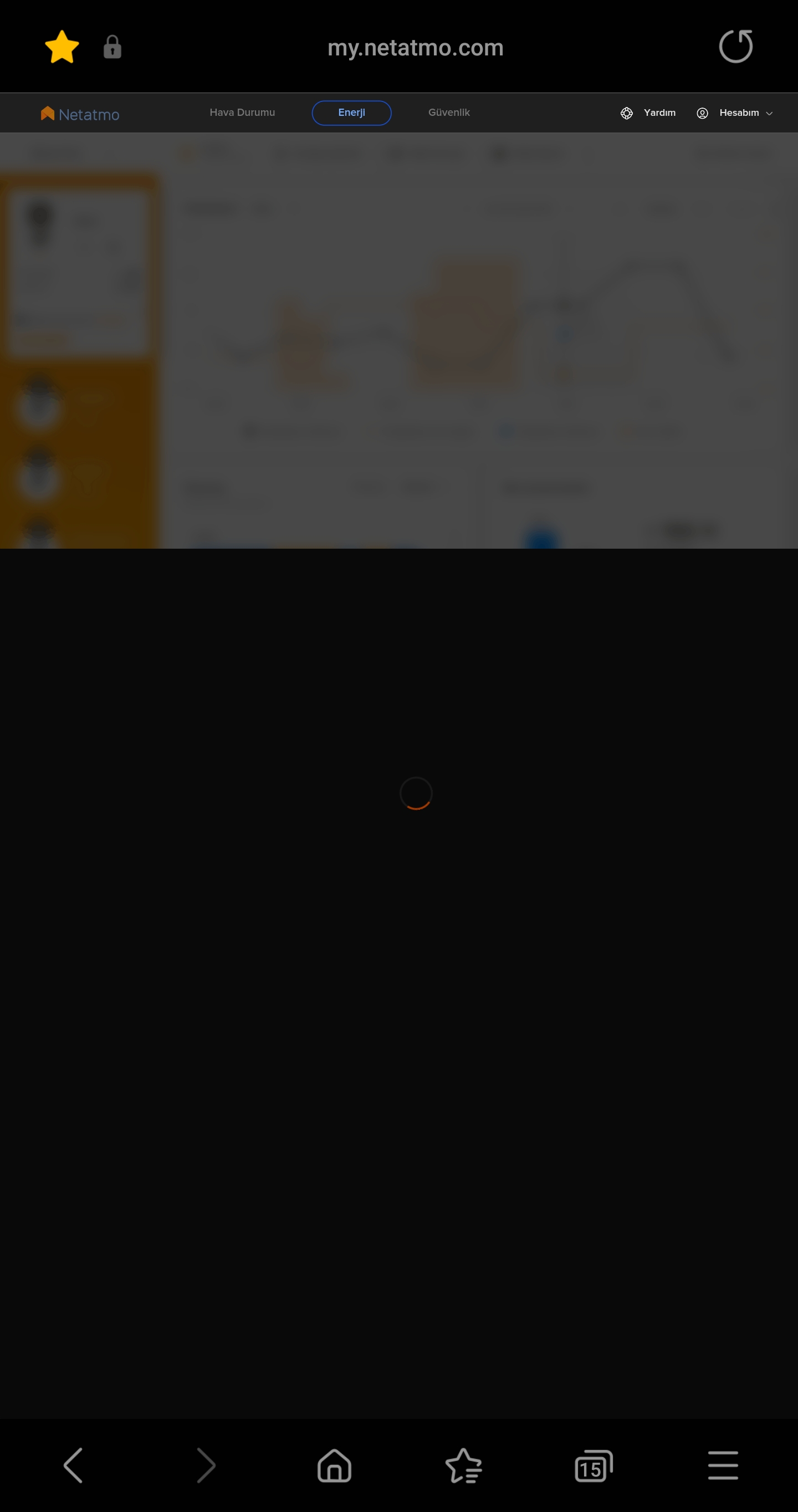

Anladım hala öğrenme aşamasında o zaman tahmin var açık yazıyor sadece öğrenme aşaması bitince nerde yazıyor acaba var öyle bir menü
Bu mesajda bahsedilenler: @Fushicho
4 yıl
Giriş yaptığım zaman bu şekilde oluyor başka bir ekran gelmiyor sizde norma açılıyor mu acaba < Resime gitmek için tıklayın >

Bilgisayar üzerinden giriş yapmayı deneyiniz.
Bu mesajda bahsedilenler: @cenk501923
