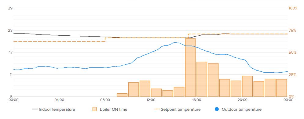

İstanbul, 150 m2 dubleks, kuzey cephe, iki cephe ve teras açık, yalıtım var. Alt komşu yakmıyor sayılır.
Daikin NDJ 24kW, Mobil Sistem, Netatmo Termostat, Danfoss RA 2000 Termostatik Vana
DHS kapalı, Kazan 55°C sabit.
Termostat programı;
00:00 - 08:00 = 20°C
08:00 - 17:00 = 21°C
17:00 - 00:00 = 22°C
29 gün - 100 m3 - 234 TL

Hocam selam, bu görsel neyden alındı acaba? Grafikte dış hava sıcaklığını nasıl görebiliyorsun. IOS'da mı acaba? Çünkü webde de android app'de de yok.

Selam hocam,
Netatmo Hava İstasyonu var bende. Dış hava verisini oradan çekip grafiğe işliyor. Sadece webde gözüküyor. Bu grafikte web üzerinden alınma.

Ok şimdi anlaşıldı :)

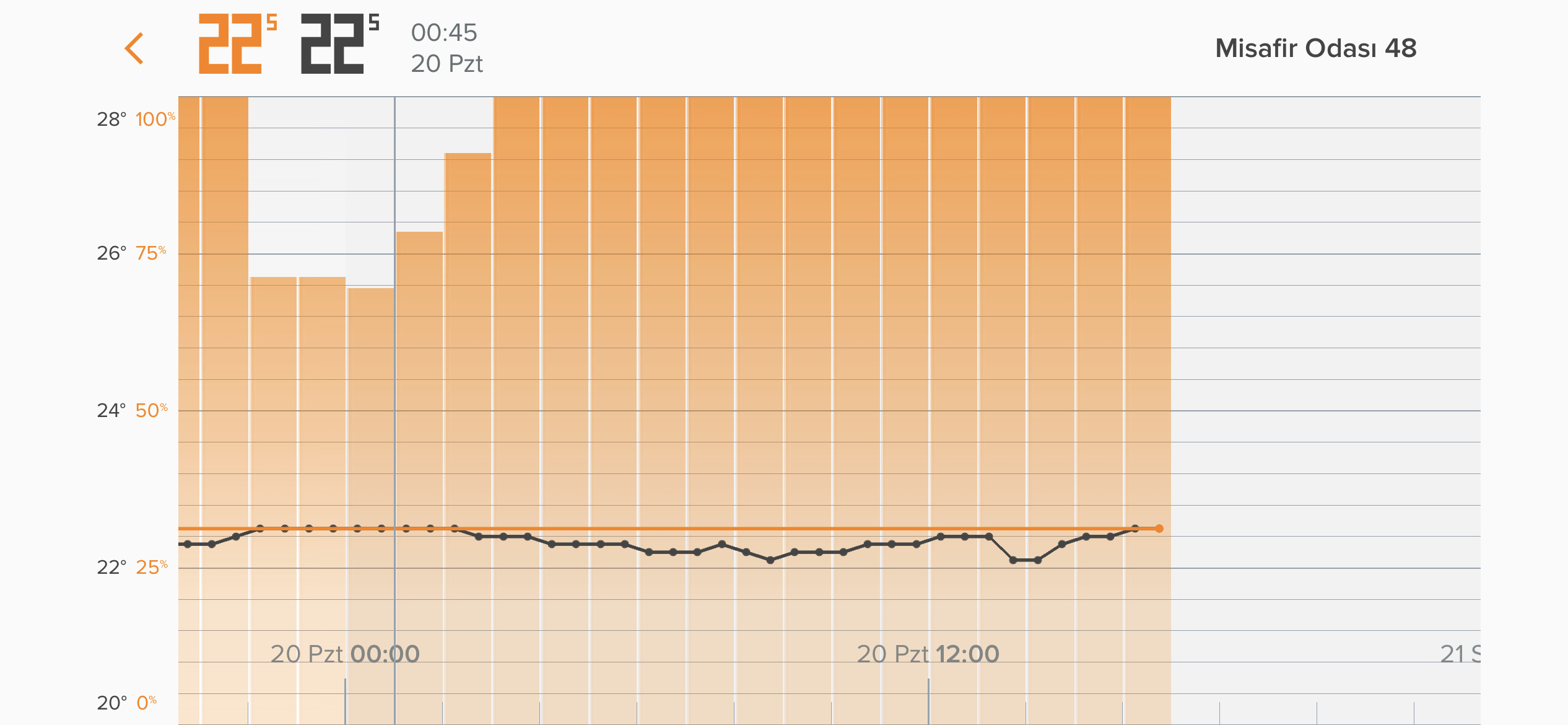

Netatmodan mail geldi saatlerdir istenilen sıcaklığı yakalayamadı diye. Grafiğe bi baktım dünden beri böyle. Dışarı 5-6 C evi hiç havalandırmadım soğukluk veya aşırı sıcaklık hissetmedim mail gelmese bişey anlamam. Kazan sıcaklığı sabit hiç değişmedim bi fikri olan var mı

Bu arada normalde yatak odasındaki termometre genel sıcaklığı verir yani 22.5 civarı olurdu paralel olarak.. o 23.7 lere gelmiş

O zaman Netatmo yanlış olçmüş Mustafa, yakalayamadım sanıp da sürekli çalışmış kombi. Hala aynı mı durum

Gittim şartelini kapattım Netatmo ve kombinin bi 10 sn sonra geri açtım. Hatta kazan sıcaklığını 45 den 47 ye çektim. Bu seferde 22.5 i geçtik 22.7 olduk hala yakıyor ara ara. Söküp dışarı atıcam ama dışarısı soğuk bebek var :D

Yeterli kazan sıcaklığını vermen gerekir 45 çok düşük bence

Normalde 2 senedir bu havalarda 45C yapıp 23C oda sıcaklığı alıyordum. Kar yağdığında 47-48 yapıyordum. Bu sene böyle yapması şaşırttı. Peki hocam şuan 47C ye çektim 30 dk önce 22.7C derece yaptı evi. Eşiği (22.5C) geçmemize rağmen ara ara yakıyor. Düşmesini beklemiyor normal mi

Bu şekil çalıştığını görmüşlüğüm var, sete inmesini beklemeden az yakıyordu

Hocam bu tur cihazlarda kazan sicakligini ellemeyeceksin. Kis boyu 55 olacak. 45 yetmemedigi icin evi isitamamis. 55 normal bir ev ve ortam icin Her sartta isitir. Netatmo kendini 55e gore ayarlayacak ve elindeki sahip oldugu isitma gucunu bilecek

Kesinlikle, uzun süre 1 eğri ile kullandığım için ani soğuyunca sapıttı, ill kullandığımda jet hızıyla çeki düzen veriyordu, geçen senede sapıtmıştı
Aynı yerinde ama oda ekleyip yer değiştirmiş gibi aldatmaya çalışacağım bakalım nasıl tepki verecek, ileri seviye açık kaldı bu şekilde
