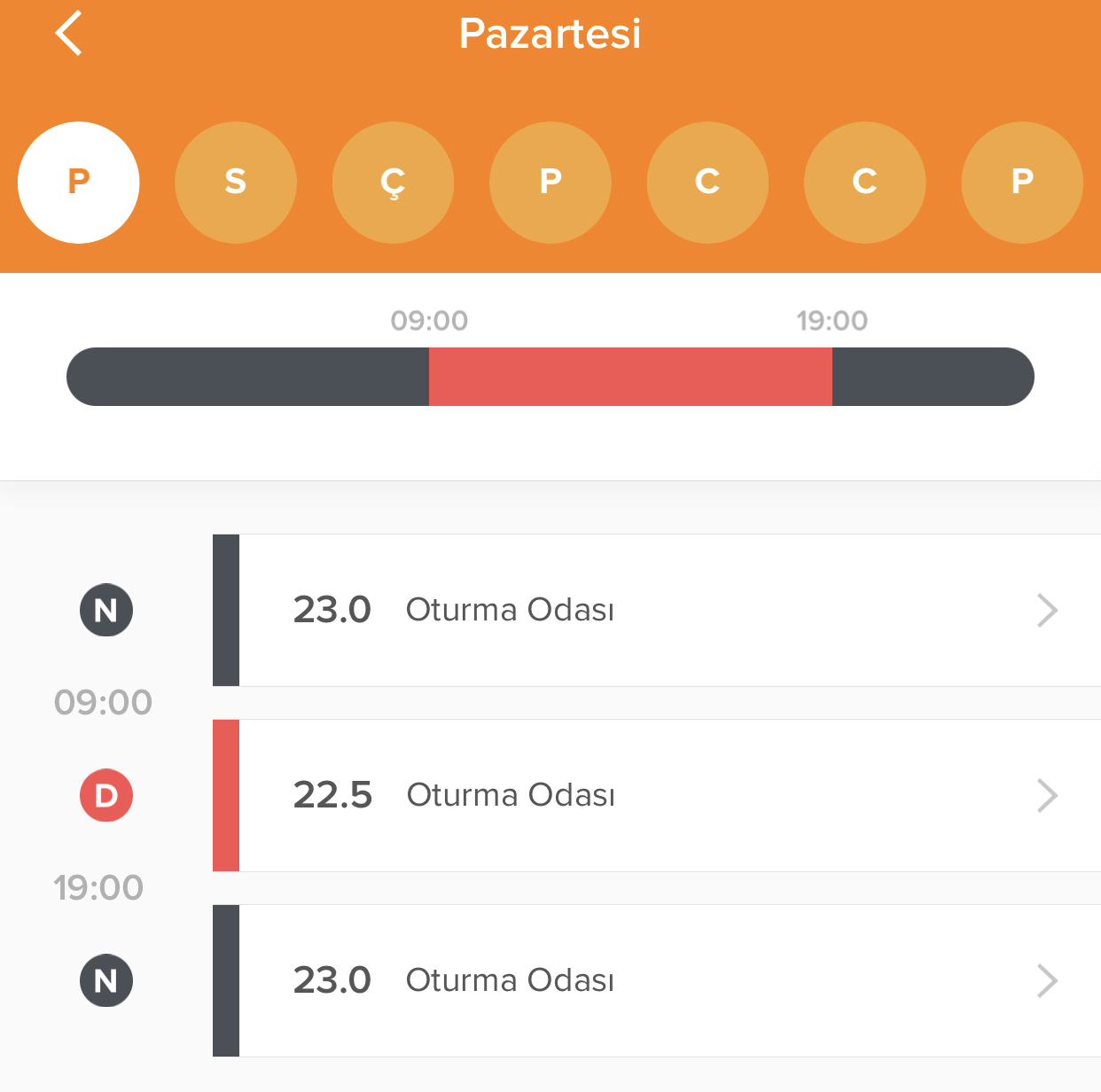

İniş çıkış derken hocam nasıl oluyor
Programım bu
< Bu mesaj bu kişi tarafından değiştirildi yokyere -- 11 Aralık 2021; 16:24:59 >
Bu mesajda bahsedilenler: @kayıboyu11
İ
4 yıl
08:00-12:00 23 derece, 12:00-17:00 23,5, 17:00-22:00 24 ve 00:00 - 08:00 23,5 derece gibi. Gecisli. Yani degisken. Surekli degil. Ben sabit gece ve gunduz 25 derecede tutuyorum.

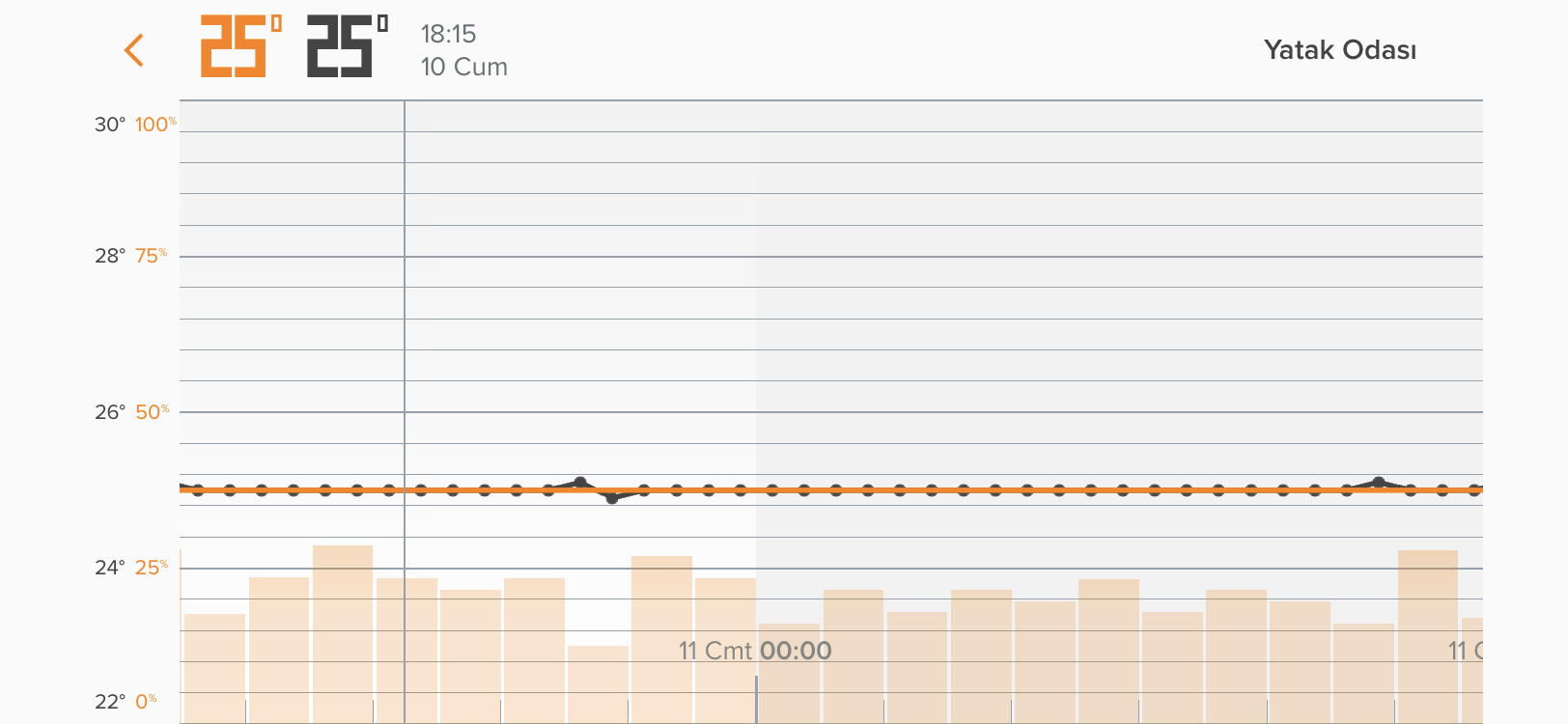

Ben 55 te kullaniyorum, 28kw kombi, pompa gucu 80 de. Aylik 300-350₺ aslinda kotu degil bu sekildeki bir eve. Termostat dedigim gibi sabit 25 te. Simdi kombiyi 52 ye cektim. Bakalim grafikte neler olucak 🙂.
Altim ustum belki dolu olsaydi daha farkli olurdu diye dusunuyorum. Yani benim isi kaybim malesef merdiven boslugundan kaynaklaniyor. o yuzden de 23 derecelere dusemiyorum. Belki gecenlerde dedigin gibi eger 1-2 hafta biryere gidersek, donusumuzde ona gore bir ayar cekerim artik 🙂
