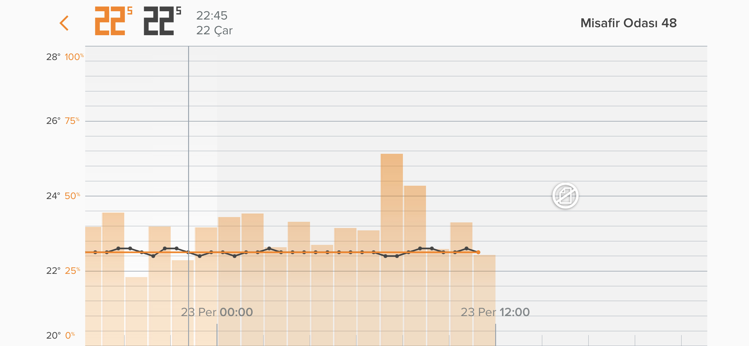

Aynı sorunu yaşıyorum. Ya setin altına düşüyor ya çok üstüne çıkıyor. İstanbul'da bir süre hava sıcaklığının mevsim normallerinin çok üstünde olup aniden soğumasından kaynaklı olduğuna inanmak istiyorum ama... Geçen yıl en soğuk günde bile maksimum 8.3 M3 yakmışız, dünkü hesap 11m3 😭

Hocam mesajınızı yeni gördüm, yakıt maliyeti 55 de kayda değer şekilde yükseliyor , evlendiğim sene sağlam çetele tutmuştum :)) o yüzden minimal değerlere çekmiştim

Hocam biraz ani hava değişimi biraz kazan sıcaklığının düşük olması sebep oldu sanırım. Çünkü şuan +-0.1 ile dengede tutuyor evi kazanı 47 yapınca toparladı

Hocam normalde 55 de kazan sicakligi ayarliydi, su anda 60 da.
ev sicakligi 25 dereceye ayarli ama grafik bende de normal cizgisinin ustunde kaliyor su anda. Genelde calisma esnasinda cok nadir olarak grafik, set edilen deger cizgisine yaklasirdi, son 1 haftadir geciyor.
Senin grafikte olan sebep, kazan sicakliginin, dis havadan kaynakli dusuk isida kalmasi. 55 e getir ve 1 gun dene, duzelirse 2 ser dusersin.
ps: son mesajini yeni gordum, 47 de toparlamis demissin

Aynen hocam 47 de toparlardı ama grafiğim istediğim konforu vermiyor, senin grafiğin maşallahı var. Benim evde kapı veya cam açınca acayip dalgalanma oluyor

Bendede sapmalı çalışıyor hala. Pazartesiye kadar süre verdim toparlamazsa resetleyip iniş çıkış bi program yapacağım çabucak öğrensin diye
Sapma derken +_ 0.1 ama çok daha stabil çalıştığını biliyorum, dhs yaptı onuda biliyorum ama şu meretten vazgeçemiyorum :)

Sabit kazan sıcaklığında yağ gibi gidiyor. 55°C devam.
