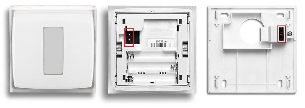

çok teşekkür ediyorum hocam bakalım iadeyi deneyeceğim belki modülasyonlu bir seçeneğe geçerim kombim destekliyormuş birde onu denemiş olurum. Merakımdan soruyorum bu iki adet arkadaki pinler ne işe yarıyor hocam pilin sol üstündeki duvar aparatında oturması için bir sokette var acaba ona birşey bağlayacaktımda bağlamadım mı.

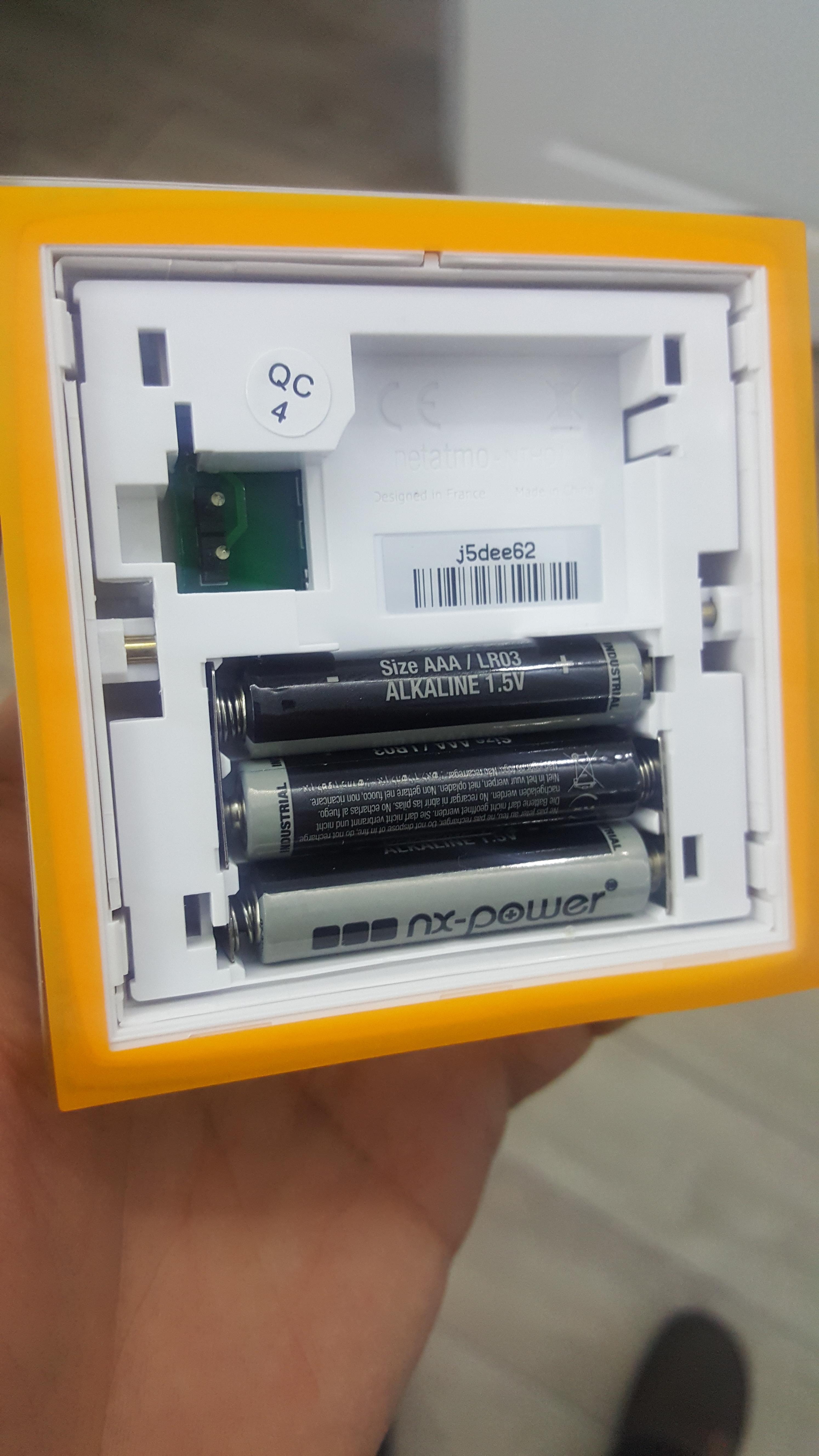

Hocam belirttiğim gibi artık cihazdan soğudum ne kadar düzelir düzelmez oda umurumda değil. Şu anda cihaza baktım ama üzerinde herhangi bir jelatin yok yani ben göremedim. cihazın ölçüm yaptığı yer neresi yani sensör nerede onu da anlayamadım pillerin sol üstünde iki pin var onlar sensörmü yoksa başka bir işlevimi var onu da bilmiyorum kılavuzunda yazmıyor ben arka kapağını kapatarak kullandım resimde herhangi bir engelleyici unsur varsa aydınlatırsanız sevinirim.
Kaliteli pil takmayı denemedinizmi hiç.

Termostat kablolu bağlantı olarak kullanıldığında, duvar braketi soketine o termostat pinleri giriyor. Termostat - Kombi haberleşmesi için.

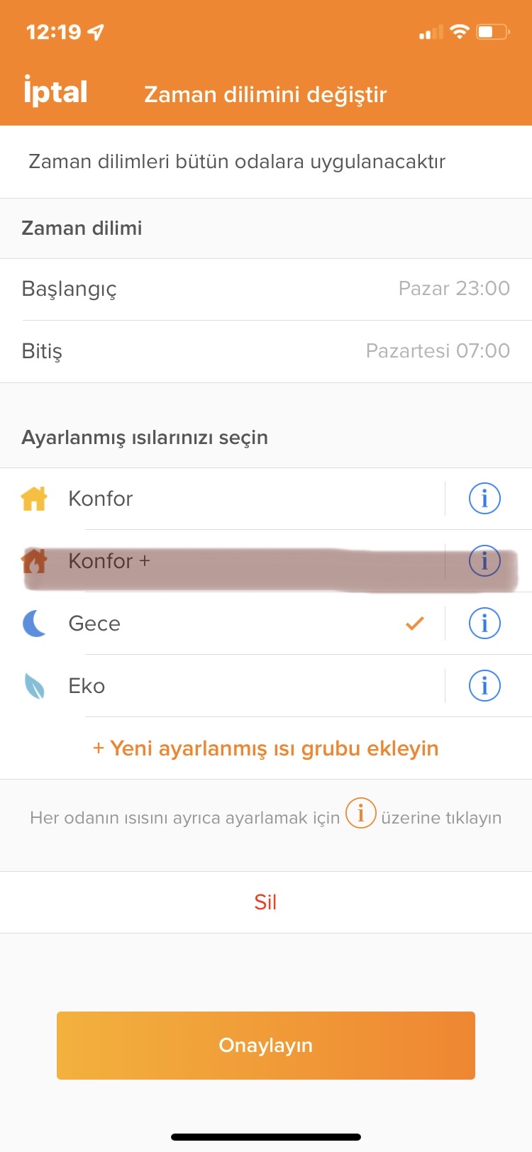

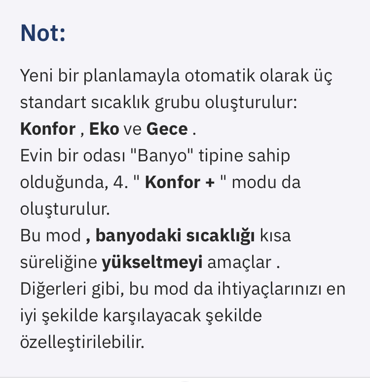

Arkadaşlar bu konfor + nın ne işe yaradığını tam olarak bilen varsa açıklayabilir mi
4 yıl
Kendi sorunu kendim yanıtlayayım, galiba netatmo vanalar için bu seçenek

4 yıl
Sadece verilmiş bir isim bence, istediğin değer olarak ayarlayabilirsiniz
