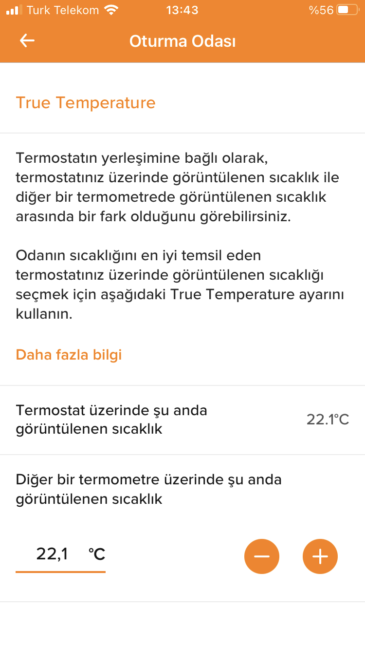

Hocam cihazi kalibre etmekten cekinmeyin. True temperaturden - yonde kalibre edin. Birde o sekilde deneyin. Kalibre dert edilecek bir sorun degil kanimca. Egerki kaljbfe bile kurtarmiyorsanozaman terddutsuz iade edin cihazi. Ayrica netatmo gercekten kaliteli bir cihaz türkiye şartlarında pahali gibi gorunuyor sadece. Iciniz rahat degilsede iade edin

< Resime gitmek için tıklayın > buradan kalibre edebilirsin ama pilleri mutlaka değiştir şarjlı pil olmasın

Hocam sana nacizane tavsiyem, diğer termometre ile arasındaki sıcaklık farkı hep sabit kalıyorsa (ki doğru ölçtüğünü sadece yanlış gösterdiğini gösterir) fark kadar geriye al kullan, daha az sorunlusunu bulacağım diye uğraşma, ben de senin gibi takıntılıyım olacakları tahmin edebiliyorum. Sen bilirsin tabi ki yine de.

Hocam dilimden anlayan birinin yorum yapmasına sevindim şimdi aslında ayarlamayı yapacağım ama onu yapmayı istemememin sebebi bu sefer cihaza güvenemeyeceğim yani bu ayarı bir kere yapınca artık sabit kalıyor mu mesela pil değiştirdikten sonra tekrar düzeltmek gerekiyor mu ya da belli aralıklarla ayar sapıtabiliyor mu yani ayarladıktan sonra gözüm kapalı kullanmaya devam edebilirmiyim yoksa her seferinde acaba true temperature ayarı bozuldu mu diye kontrol etmem gerekecek mi? Dediğiniz gibi şimdi başka bir termostat arayışındayım somfy ya da honeywell ürünlerine baktım kombib modülasyonlu belki modülasyonlu bir termostat alabilirim marka önerebilecek olan varsa önerilere açığım somfy ı baya önermişler sanırım netatmodan iyiymiş.

Ben alırken somfy diye birşey yoktu ya da revaçta değildi. True temperature ayarını yap, normal şartlarda bozulmaması lazım, birkaç gün takip edersin diğer termostatla fark oluşuyor mu? Madem takıntılıyız, şöyle yap, baz alacağın termostattaki sıcaklık değerinde oynama olduğunda yani 22.00den 22.1e döner dönmez true temperature ayarını yap ki 0,9'luk sapma oluşma ihtimalini sıfıraa indir

Hocam true ayari yapildikgan sonra birdaha ayar yapmaniza gerek yok. Somfy termistat ta ogrenme ozelligi olmayabilir. Yine diyorum netotma gercekten kaliteeli termostat. Suan bir talihsizlik yasiyirsunuz ve bu cozulebilecek bir durum. Siz sanslisiniz mi bu termostat kaliteli ve kulllananlarin buyuk cogunlugj memnun sikayet edenleri de emin ol %90 i kendi hatasidir. Ben zamaninda netatmo fiyatina termostat alip hicbirsekilde duzene gjrmeyen termostat aldim ve suan termometre niyetine kullaniyorum. Siz sanlisiniz destek veren bir firma in termostatina sahipsin8z. Yurt disi sitesi e yardim talep edi. Emin ol uzaktan bile yardimci olacaklardir ki olundu. Bence biraz sakinlesin netatmonun uzerinde ambalaj jiletinleri varmi yokmu sensor deligi varsa kapali mi. Guvendiginiz termometre kaci gosteriyorsa true ile duzdltin ve araliklarla kontrol edin degismeler ayni orantida mi. Kazani da 55 yapin. Hala memnun degilseniz iade edin veya degisim talep edin

Şimdi baktığımda istediğim kadar aşağı yada yukarı kalibre ilerletebildiğimi gördüm onaylamadım ama mıhtemelen onaylanıyordur, önceden sınırlı miktarda kalibre edilebiliyordu yani bu şekliyle bu cihaza hatalı ölçüyor demek yanlış olur, güvendiğiniz termometreyi üzerine koyun bir saat sonra ikisini birbirine eşitleyin gitsin hocam
