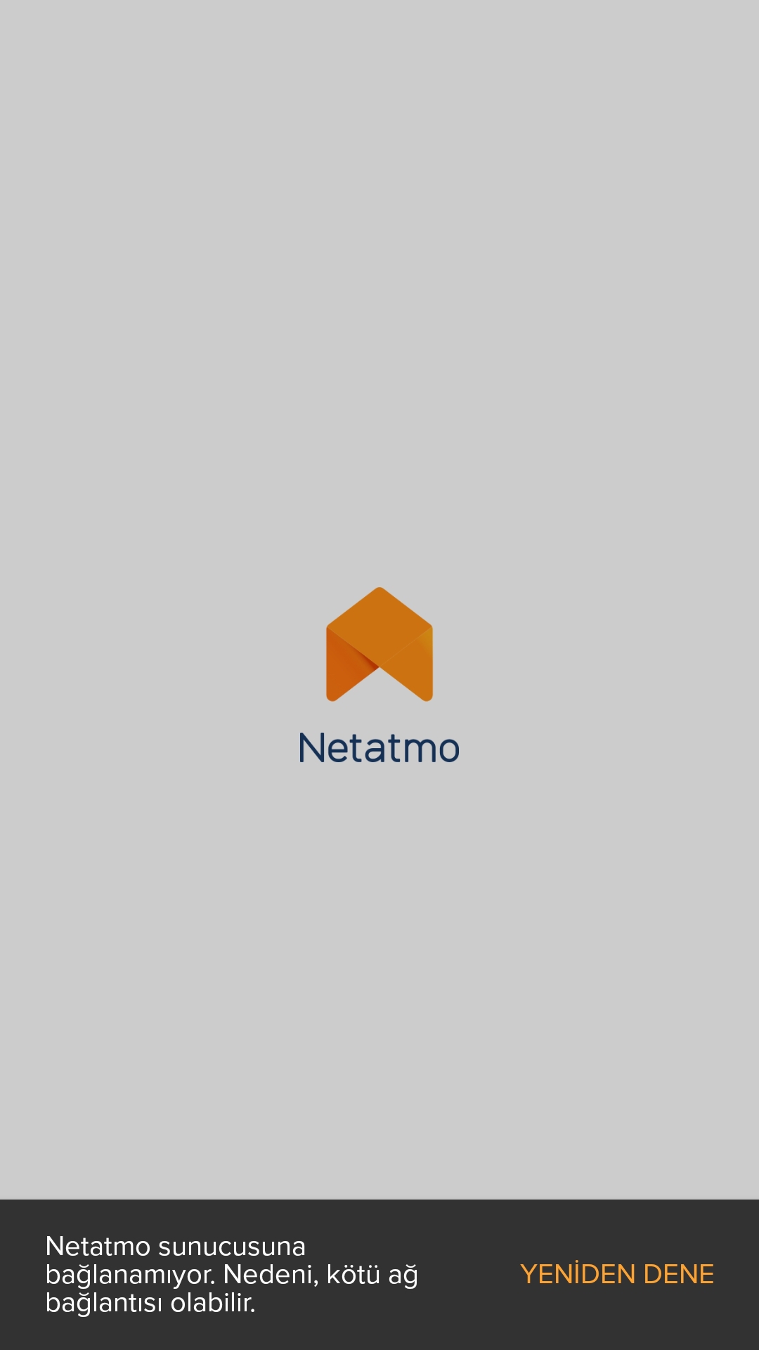

Ayrıca şu anda sunucu kaynaklı bir bağlantı problemi var galiba, genel.

Hocam zaten sıkıntı burada kusura bakmasın lar ama ben 1900 TL para vericem piyasada iyi diye bilinen bir marka olduğu için netatmo alıcam sen 50 liralık termostatıt ölçümünü yapamayacaksın ben true temperature ile elle ayarlayacam şimdi bu normal eğer diyorsanız ya sizin iyi ürün algınızda bir sorun var ya da benimkinde hocam akşam sırf digitallerdemi bir aorun var acaba diyip yanlarına eski usul civalı klasik termometre bile koydum oda diğer termometremle aynı ısıyı gösteriyordu. Şimdi bunların servarda bu tür sıkıntılar çok oluyor mu yani genel olarak herkese bir erişim sorunu mu var ben şimdi evimi ayarlayamıyorum yani eğer bu doğruysa buda çok kötü bir durum hocam farkında mısınız bilmiyorum ama insanlar bu termometreleri uzaktan erişim ve uygulama için de alıyor yani benim önceliğim uzaktan ulaşabilmek ti ama şu anda ulaşamıyorum ve bence bu ayrı bir rezillik.

Server sorunlarını uzaktan erişimli cihazlarda yaşamanız herzaman muhtemel ama bu cihazın çalışmasına yada evin soğumasına engel sebep değil her türlü işini yapar ve uzun süreli yada sık değildir

Hocam öncelikle buradan bana cevap veren yardımcı olmaya çalışan herkese çok teşekkür ediyorum tabiki de kimse bana cevap yazmak yada benim ürün sorunumla ilgilenmek zorunda değil burada ki tepkim forum üyelerine de değil ancak söylemek istediğim bu ürünün sıkıntılı olduğu ve bence bu kadar güvenilmemesi gerektiği sonuçta bu yorumlara bakarak alan insanlar var ve ben şunu net bir şekilde söyleyebilirim ki teknik ağ olsun müşteri hizmetleri olsun ürünün kendisi olsun uzak durun hiçbir şekilde ne adını ne parasını haketmeyen bir ürün alacak arkadaşlara da tavsiye etmiyorum şimdi uzaktan bağlantıyla ilgili sorunum şu bakın evde kendisinin çalışmaya devam ettiğini biliyorum ama ben şu an evde değilim ve cihaza hala erişemiyorum varsayalım ki şu an başka bir senaryoda ürüne erişmek istedim ve bunu yapamıyorum ki bu bu tür cihazları almamızdaki en önemli sebeblerden biri bu bile ürünün pespayeliğini açıklar nitelikte. Evet hocam ürünü net termostat yanında hiç ellemeden 24 saat gözlemledim ve bozuk ve yanlış ölçüyor.
