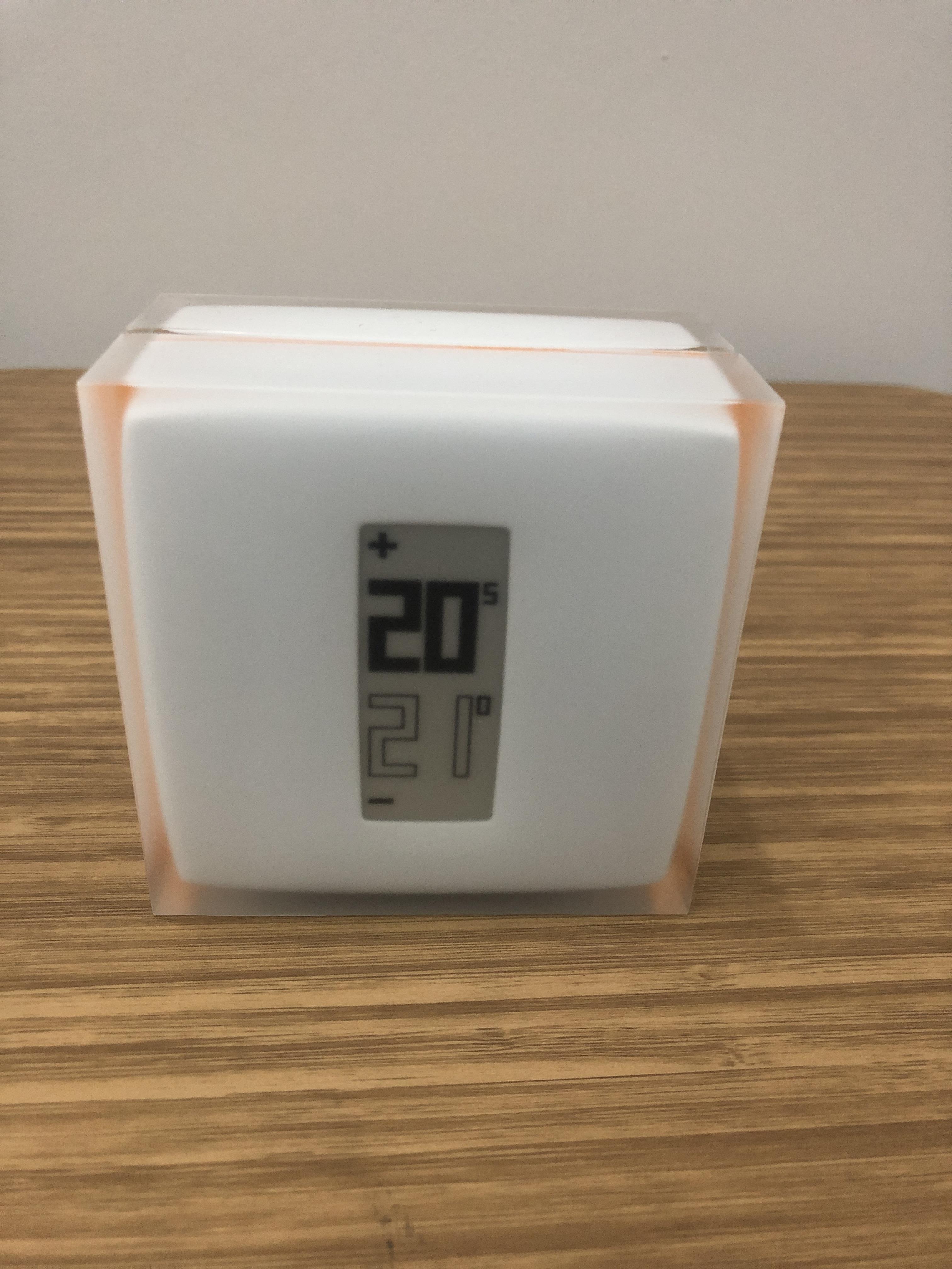

Arkadaşlar ürün elime ulaştı kurulumunu da gerçekleştirdim ancak ısı ölçümüyle ilgili bir sorunum var termostat ısıyı 21 derece olarak okuyor ancak ısı 17-18 derece civarında bununla ilgili bir koordinasyon ayarı yada benzer bir şey yapmam gerekiyordu da ben mi atladım acaba yani dışarının ısısını 5 derece olarak görüyor ama içerisi hep 21 derece civarında böyle olunca kombide çalışmıyor. Acaba doğru bağladım mı diye ısı ayarını 24 e getirdim kombiyi ateşledi ve çalıştırdı sanıyorum ki bağlantılarda da bir sorun yok.

Hayirlisi olsun. Termostatin yanina olcumune guvendigin termometre koy. Yaklasik iki saat sonra bak. Kacvderece fark varsa. Ayarlardannisi uyalamasini + veya - yonde duzelt

Termostatı uygun montaj şartlarına göre bir yere sabitlediniz mi? Bu kadar sapma normal değil. Elinizle termostata müdahale ediyorsanız ısı dalgalanması olabilir.
Güvenilir bir termostat ile ölçüm yaptığınızda arasında ölçüm farkı var ise bunu eşitlemek için ayar var.

Hocam termostat oturma odamda cama ve kapıya uzak 1.5 metre yüksekte bir masanın üzerine koydum şu anda normal bir termostat 19 derece gösteriyor ancak netatmonun kendisi 21 derece gösteriyor. ben Kütahya’da ikamet ediyorum soğuk bir iklim dış hava sıcaklığı 7.8 derece gösterirken içerisinin kombi çalışmadan 21 derece ölçülmesi zaten mümkün değil kaldı ki evde zaten bunu hissediyorum ürünü dün öğlen kurdum ilk çalışmada 25 derece olarak ölçtü hiç dokunmadım 21 e kadar indi ancak orada kaldı sabahta 20 ile 21 derece arasında ölçüyordu bu yüzdende kombiyi çalıştırmamış ev baya soğuktu. Sanıyorum ürün bozuk yani bu fiyatlarda bir ürünün sıcaklığı dahi düzgün ölçememesinin tek açıklaması o gibi geliyor bana. Bir de ayarlarda başka bir termostatın ısısına göre eşitleme özelliği var ama kullanmak daha doğrusu bu ürünün buna ihtiyacının olması çok saçma gibi geldi bana bu ürünün sıcaklığı doğru ölçmesi için ben ayar yapacaksam gerçekten bir sorun var demektir ilerde neye güvenip evimden çıkıp gidicem.

Hocam yazilim guncellemesi gelmis mi ona bak ilk once. Termometre nefesinden etkilenir. Yanina gercekten dogru olcen bir termometre koy. Belki koydugun termometre yanlış olcuyordur. Sanmiyorum netagmoda ariza olsun.

En az 2 saat bekleyin yan-yana koyduktan sonra

Hocam dün geceden beri kendisi oda da duruyor nefesten etkilenir derken neyi kastediyorsunuz anlayamadım ama yanına gidip hohhh lamadığımdan eminim :)) bıraktığım yerde duruyor 24 saati geçti tüm gecede sıcaklığın 20 derece olduğunu ölçmüş ki kombi hiç çalıştırılmamış mesela şu anda dış sıcaklık 6 derece diğer termostat 17 derece iç sıcaklık gösteriyor kombi çalışmıyor ve netatmonun kendisi sıcaklığın 21 derece olduğunu iddia ediyor ki bu imkansız bırakın diğer termometreyi bu ısı evde konforlu oturmak için ideal bir ısı ancak emin olun ısıyı yanlış ölçtüğüne eminim çünkü ev soğuk hocam ilk kurulumda güncelleme yaptı. Ne yapayım bilemedim yani kombiyi hiç çalıştırmayarak tasarruf yapıyorsa bu netatmo ben boşuna almışım kendimde fişini çekerek yapardım bu işi . Sanırım marka olarak abartılan bir cihaz bir pişmanlık içindekim şu anda.

Gecenin köründe adama sinir krizi geçirttiren bir ürün arkadaş tüm termostatlar 18 derece gösterirken bu arkadaş ısrarla 20.8 gösteriyor iki gündür bir yerlerim dondu desem yalan olmaz aralık ayındayız iki gündür bir kere kombi çalıştırmamış benim müdahelelerim dışında termostat durduğu yerde duruyor ne elime aldım ne yerini değiştirdim resmen rezillik çekmek isteyenler için üretilmiş şu an eminim ki bu ürün bozuk yada gerçekten övgülerini haketmeyen bir ürün komşumda generalin bir ürünü var 400 tl ye alınmış takır takır çalışıyor alet tık yok sekme yok inşallah ürünü geri almayı kabul ederler yoksa camdan fırlatmama az kaldı pillerini çıkardım taktım bu seferde 22.5 ölçtü ısıyı beyfendi kafasına göre takılıyor yani ulan 50 tl lik termostat kadar ölçemeyeceksen bu ısıyı neden üretiyorsun bu aleti algoritma bozuk çalışıyor veriyi girmişim 22 diye kendi kafasına göre ayarlamış düşürmüş yani cihazın her yeri basitlik rezillik vizyonsuzlukla dolu. @Fushicho @Teknoline2002

Pillerin resmini cekip atarmisin.? Kaç v piller takili hangi marka takili kombi kaça ayarli bulundugu yer kaç mt yükseklikte.? Ben kullanmadim kullanmiyorum ama mrk ediyorum ilerde yorumlamak amacli gözlemliyorum

hocam piller kendi kutusundan çıkan orjinal piller klasik kumanda pili 3 adet kombi yoğuşmalı olduğu için 50 dereceye ayarladım termostat 1.5 metre yükseklikte camdan ve kapıdan 1.5 metre uzaklıkta yani kendi kataloğunda konumlandırma olarak bu şekilde tavsiye ediliyor diye bende öyle konumlandırdım. size tavsiyem netatmodan uzak durmanız kesinlikle verdiğim paraya acıyorum şu anda bunu alacağınıza çok daha uygun fiyatlı muadiller tercih edilebilir ben oturup çok araştırmadım fiyatına güvenerek aldım ve çok pişmanım kesinlikle bu üründen uzak durulmalı şu anda dışarıda yağmur var ve hocam termostat 21.4 derece gösteriyor ısıyı kendi termostatım ise 18 derece aralık ayında kombinin çalışmadığı dış ısının 5 derece olduğu bir evde iç sıcaklığı 21 göstermek nereden baksan kalitesizliğin ibaresidir hocam. tabi ısı 21 derecede olduğu içinde kombiyi çalıştırmıyor iki gündür kombi kapalı oturuyorum evde ha düzelir ha düzelir diye ama nafile ben 22 yapınca çalışıyor ama bunun 22 dereceye getirdiği evin ısısına nasıl güvenebilirim ki allah bilir ne kadar yakacak ne kadar tüketecek sonuçta tasarrufta bu ürünü almamızın sebeplerinden biri eee şimdi ben termostatı düzgün ölçmeyen bir cihaza nasıl güveneyim. zaten kendi yeteneği de belli ısınınca kapat soğuyunca termostat ısınana kadar çalıştır bu kadar basit bunun için bu kadar para vermeye değmez gidin general alın geçin oda aynı işi yapıyor. ama inanın sıradan bir ürün

Piller 1.5v olmasini basa basa söylemiş klavuzda eger öyleyse bi süre daha bekleyin ayrica 50 değil 55 ayarlayin bi kaç gün daha bekleyin tekrar yorumlayin ama yüzlerce kişi içerisinden bi olumsuz yorum sizde gördüm:) bi yerse bi hata yanliş olmali zaten pahali ot oldugu için yanaşmiyorum satmayi düşündügün de uygun olursa düşünebilirim:)

hocam dediğim gibi kutusunun içinden çıkan sıfır pilleri kullandım. iki gündür bekliyorum kaç gün daha üşümem gerekiyor bu alet 2 günde doğru dürüst ölçüm yapamayacaksa zaten beş para etmez. kaldı ki cihaz açılmıyor değil sadece ölçümü yapamıyor kombinin ısısının şu anda önemli olduğunu düşünmüyorum çünkü önceden de belirttiğim gibi benim müdahalem dışında bu salak alet ısıyı yüksek ölçtüğü için kendisi kombiyi hiç çalıştırmadı ben kütahyada oturuyorum hocam burası sert bir iklim şu anda kombi iki gündür çalışmadı ev soğuk ve kendisi ısıyı 21 derece okuyor bu imkansız. ben bu sorun sonrası okudum forumda baya olumsuz yorumda gelmiş özellikle bu güncellemeyle ilgili baya şikayet varmış keşke tüm araştırmayı yapmış olsaydım. valla hoca satın alacaksanız hemen gönderirim ürünü yarın kargolarım sadece iki gün kullandım 1800 tl ye bırakırım resmi legrant garantili üstüne verdiğim parayıda elimin gözümün sadakası sayarım beni sinir hastası etti bu alet.

Kutunun içerisindeki pil 1.5 ise sorun yok ve bu alete mühlet tabi 1 hafta bekle sabit tut dokunma karişma kombiyi 55 ayarla arkana yaslan 2 gün değil 1 hafta bekle ev isi kayiplarini ölcuyor ögrenme modlu cihaz dier otlar gibi ac kapa yapmaz general filan dedigin ot 400 tl ver ek akil kari değil 0.5 hassasiyetli ot benzemez bu ot odani sabit tutacak isi dalgalanmasi olmayacak sen sadece 1 hafta bekle dokunma karişma 55 ayarla gerisini ot birak sabir sabir
