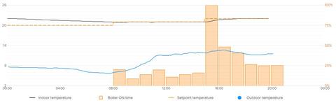

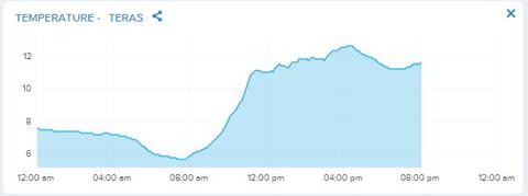

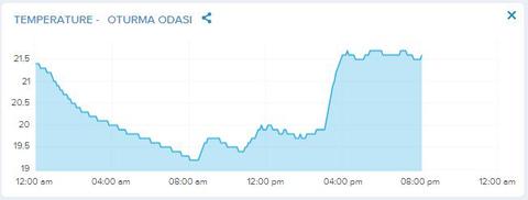

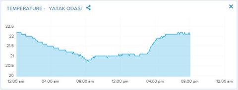

Bende iki yıl DHS ile kullandım (Daikin NDJ) ama benim ev için çok stabil çalıştığını söyleyemem. Parametre ayarlarının çok iyi yapılması gerekiyor. Ani hava değişiminde (bu aralar İstanbul) adapte olması zaman alıyor. Bu yıl DHS devre dışı bıraktım ve kazan sıcaklığını sabit 55°C aldım. Daha kombinin yanına uğramıyorum. Ne hali varsa görsün.
Termostat programım;
00:00 - 08:00 = 20°C
08:00 - 17:00 = 21°C
17:00 - 00:00 = 22°C
Termostat grafik;
Dış ortam ısı grafik;
İç ortam ısı grafik;

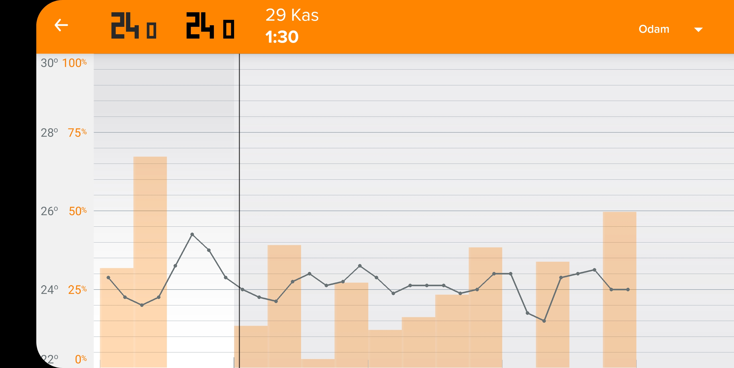

Dhs yi iptal ettim ama grafikte ki gibi bir dalgalanma oluyor bunun sebebi nedir acaba < Resime gitmek için tıklayın >

3-5 gune kalmaz duzelir eger ileri seviyedeyse, yok degilse, once ileri seviyeye gecicek ondan sonra dumduz olur

Yok yeni bağladım da ileri seviyeye geçip geçmediğini nerden anlıyorum bir de sarfiyat bilgileri gözüküyor mu uygulamada öyle bir özellik var mı

Termostat ortalama iki haftada PID Algoritmasına geçecektir. Öğrenme tamamlandığında, uygulamaya girdiğinizde aşağıdaki gibi ekranla karşılaşırsınız.
Kullanım bilgileri için de uygulamadan değil web sitesi üzerinden görebilirsiniz.
https://auth.netatmo.com/en-us/access/login?next_url=
