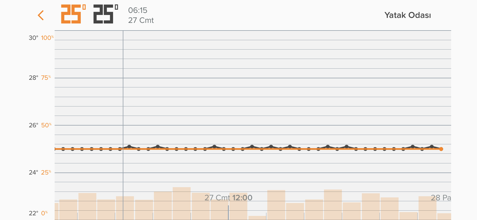

@kayıboyu11 evet grafik simdilik iyi gidiyor, ilerleyen gunlerde daha net goruruz. Gecen yil 1 derece sapmalar oluyordu, muhtemelen simdide olur.
@madprosparoncelikle Allah anali babali buyutsun, bizimkide 18 aylik da 2 yas diyorum ben 🙂. 22 derece de nasil usumeden geziyorsunuz demiyecegim, biz ailecek sogugu ve sicagi sevmiyoruz cok. Yani 24 e cektigimde biz hemen hissediyoruz. Sicak olsun cocuk usumesin derdindeyiz.

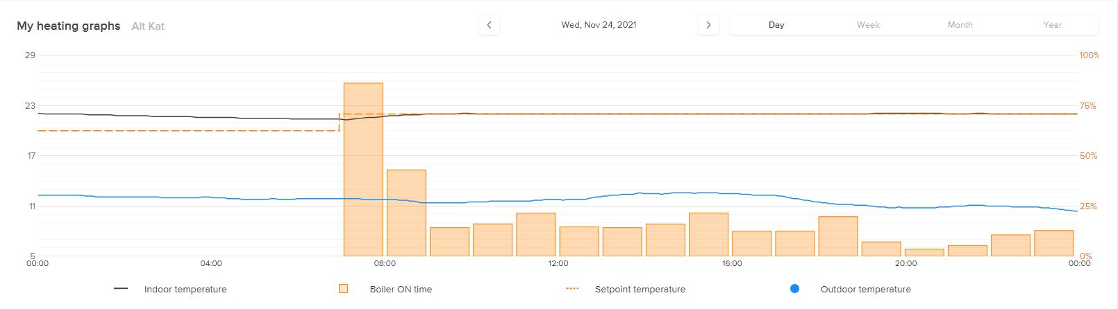

Ben 00:00 - 08:00 arası 20°C, 08:00 - 00:00 arası da 22°C olarak kullanıyorum. Geceden sabaha max 21°C iniyor.
Bir de otoban grafiği bırakalım şuraya. :)

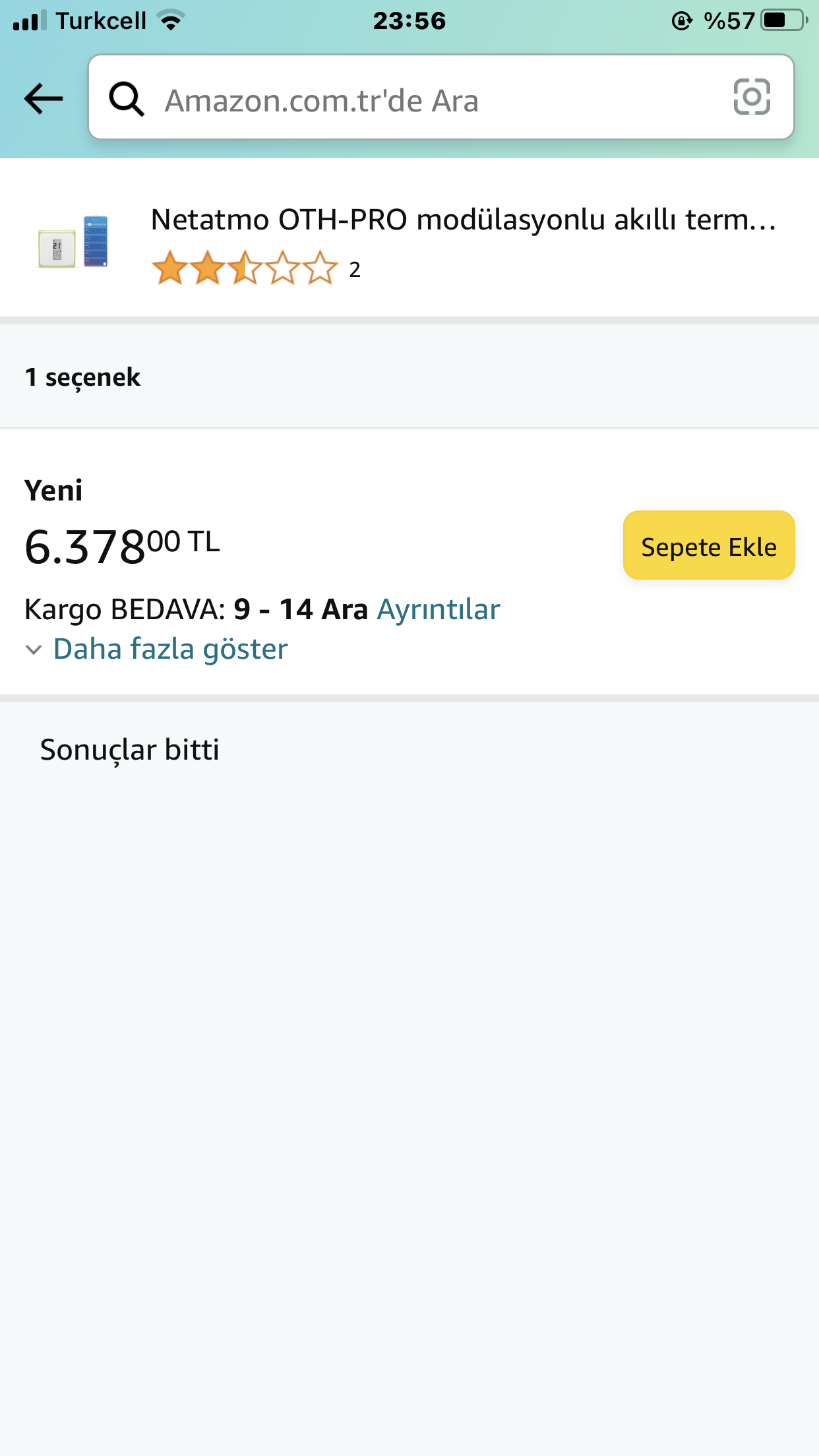

Gelmismi ?? kim satiyor ?
Gecen sene benim yurt disindan aldigim teklif ile o gunki euro kuru ile 2.500₺ ye geliyor diye hatirliyorum. Gecmis sayfalara bakma lazim. Ben 1500₺ ye aldim , 1000₺ gibi bir fark vardi arada
Bu mesajda bahsedilenler: @SEHZADE63
4 yıl
Bu değil mi.? Baktigin model beya baktigim odel bu yeşil olan netatmo
Bu mesajda bahsedilenler: @ikiy
İ
4 yıl
Dogru bu, ama amazonda gecen yilda vardi. Tabi fiyat cok daha azdi ama Tr de satilmiyordu. Sen soyleyince, Tr ye girmis satiliyor sandim. Fakat aoyle bir durum var, euro bazinda ayni para, gecen senede 400-450 euro bandindaydi yani 2500₺ civariydi.
Ben bizim kullandigimiz netatmonunda 3000-4000 ₺ bandina cikmis olabilecegini dusunmustum ama yine 1500-1800₺ bandinda
