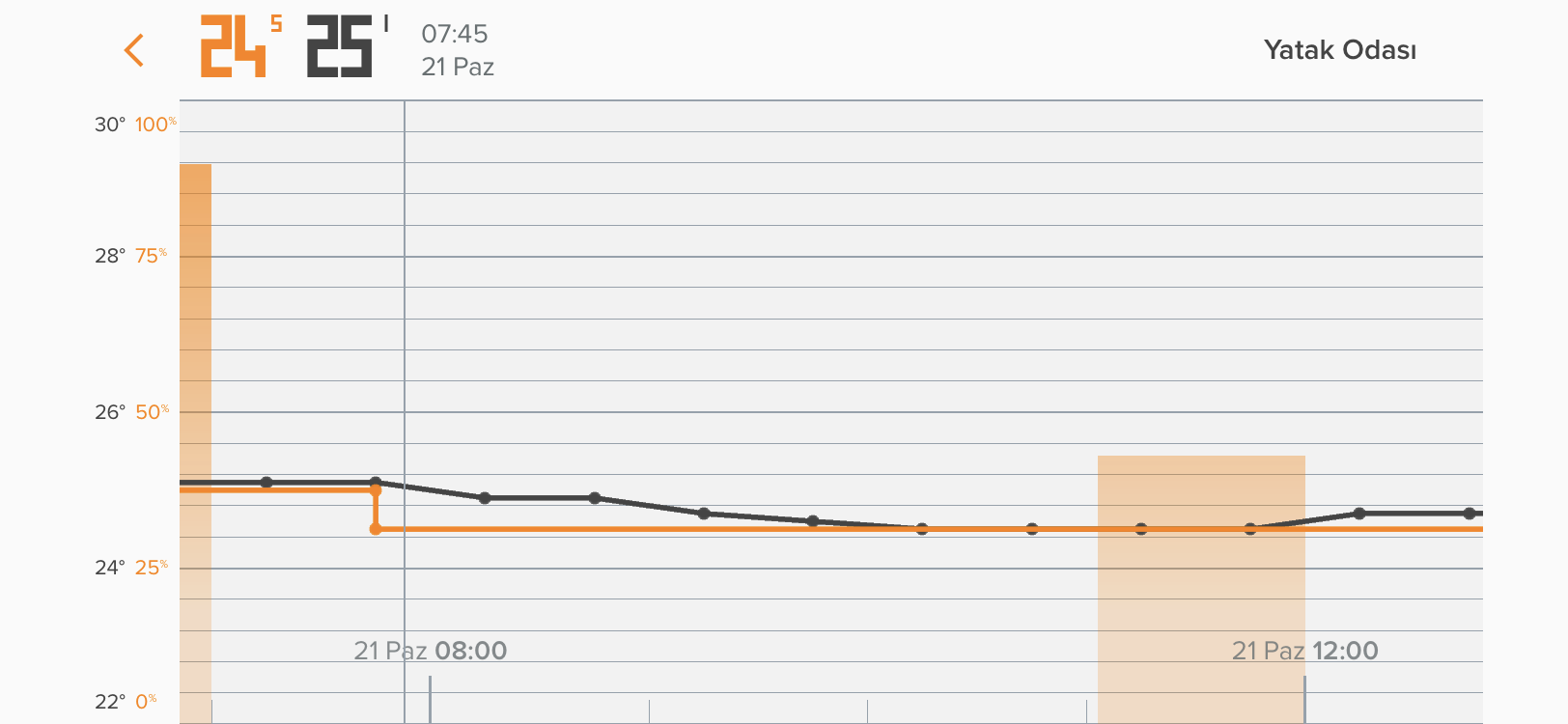

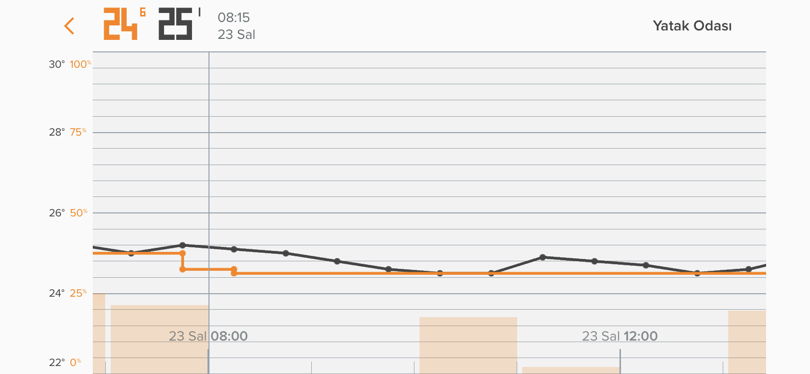

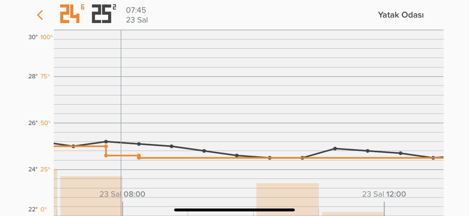

Hocam kademeli dusuruyor dedigim bu sekilde. Ayni buyuklukte cektim bak, 2 gun once 25 dereceden 24,5 direk dusuyor, bugun 25 dereceden 24.6 ya dusuyor. Ayni buyuklukte fotolar. Kademeli dusus dedigim olay bu, yoksa isiyi kademeli dusuruyor demek istemiyorum ama ogrenmeden 1-2 gun once direk set ayarina gelirken, ogrenmeye gecmeye yakin bu sekilde set ayarini ayarliyor yani kademeli dusup set degerine geliyor.
Bu mesajda bahsedilenler: @kayıboyu11

Ogrenme bekleyenler, grafigini bu sekilde takip etsin.

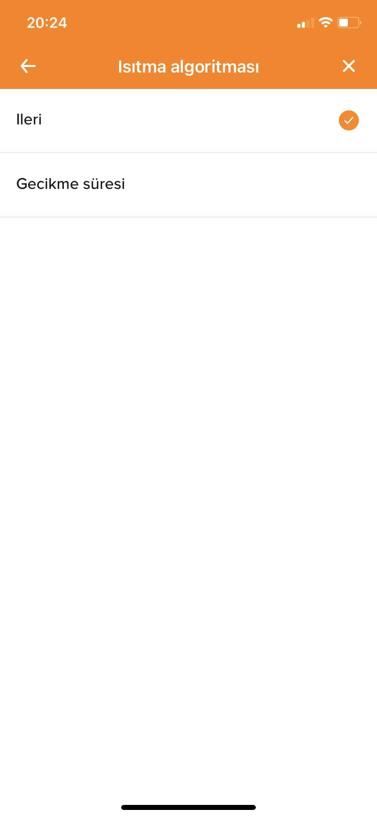

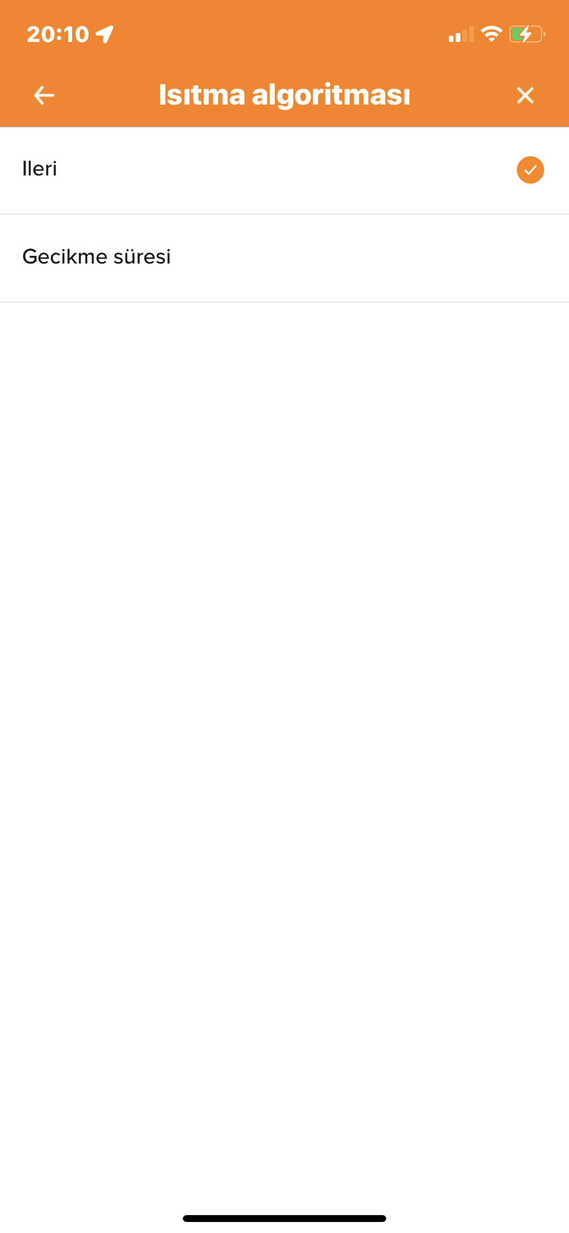

Ben secmedim, tekrardan kurdugumda “gecikmeli” olarak kendi ayarlamiati. Aplikasyona girip karsina mesaj cikip onayladiktan sonta kendi otomatik geciyor/gecti.
Ileri duzeye gectikten sonra ancak gecikmeli veya ileri ayari secme sansin oluyor

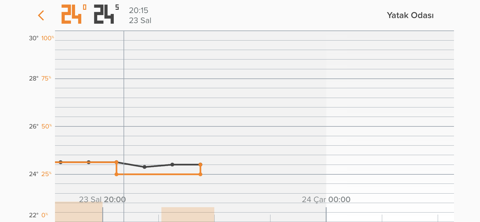

24,5 ta biraktim, gece 25 e cikarmiyorum. Su anki isi ideal bence. Belki 6-7 derecelere duserse o zaman 25,5 - 26 ya sabitlerim.
Simdilik stabil sekilde devam ediyor
4 yıl
Güzel grafik 👍🏻
