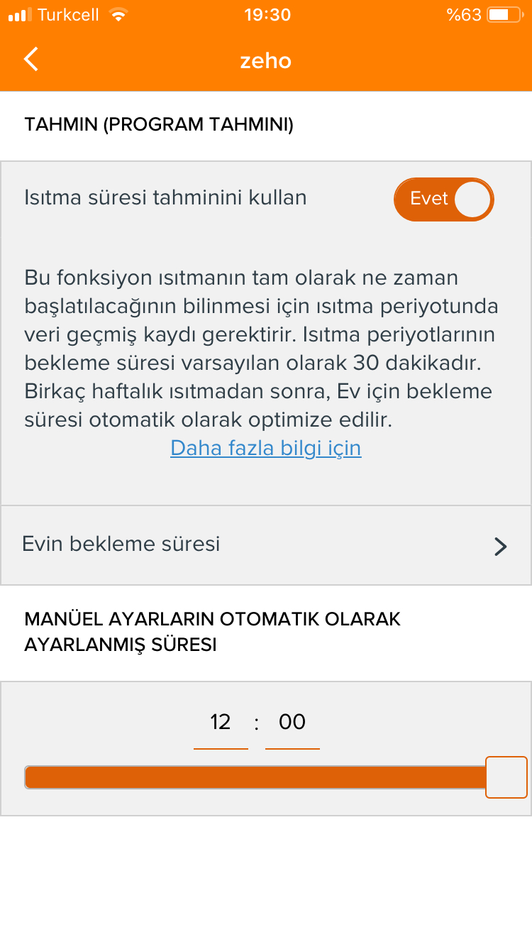

Tahmin modu acik mi?
6 yıl
ben sıfırlamadım sıfırlayayım mı ? Tahmin modu kapalı cunku benim program yok sabit 22 derece ? gerek yok dediler tahmine.
Bu mesajda bahsedilenler: @teqali
6 yıl
Bu mesajda bahsedilenler: @elador
6 yıl
Orijinalden alıntı: huzey
Ben baska bir nedenden dolayi sıfırladım. Tahmin modunun ogrenmeye etkisi olup olmadığını sanirim kimse net bilmiyorum. Ben de tahmin modu acik. Siz zaten sabit set degerinde kullanıyorsanız tahmin modunu acik tutmanin size bir zararı yok.

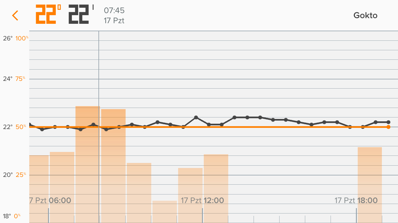

anladım grafik bu, dış cephe duvarında termostat herhalde ondan böyle dalgalı grafik:)
6 yıl
Grafiğiniz normal. Gunduz gunes aldigi icin seti gecmis, gece de 0.1 hassasiyetle calismis. Ogrenmesinin tamamlamasi lazimdi. İsterseniz tahmin modunu acip deneyin bir.
6 yıl
Dis cephe duvarinda olmasi elbette olcumu yaniltir. Ama ogrenmeme nedeni o mi bilmiyorum.

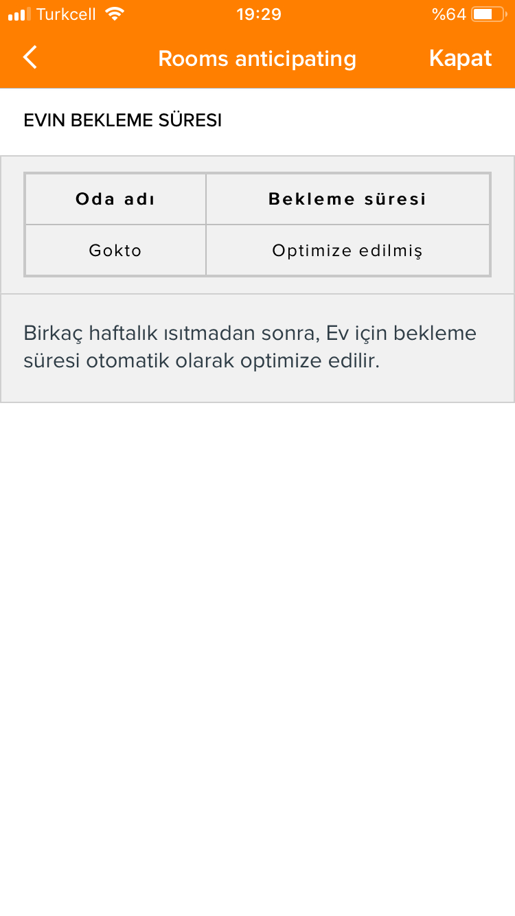

burası değil mi? Açtım
6 yıl
Ben de optimize zaten ilk 24 saat sonrasinda mi ne olmustu.
6 yıl
optimize edilmiş diyor
6 yıl
bu ne demek ?
6 yıl
Evet. Boyle deneyin bir. Zaten olmazsa bir sorun vardir biryerde. Bu kadar uzun surmemesi lazim.
