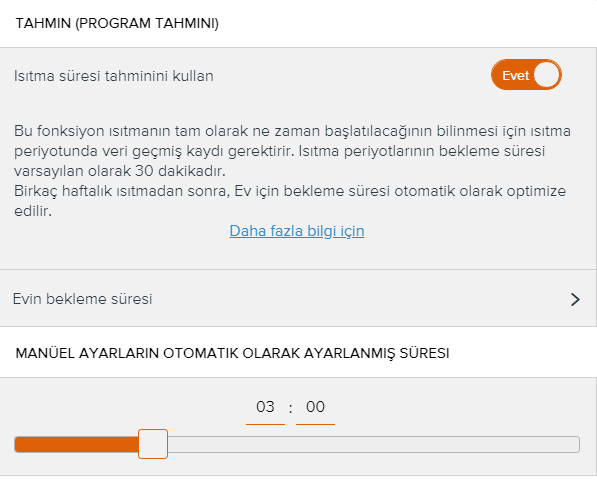

optimize edilmiş diyor
Diyelim ev 08.00-17.00 arasi bos. 17ye 23 ayarli. Kombiyi daha erken aciyor. Normalde varsayilan 30dk dir. Yani 16:30 da kombiyi calistirmaya basliyor. Tahmin modu iste evinizin durumuna gore ayarladiginiz saatten 15 dk veya 45 dk onceden isitmaya baslatip, istediginiz saatte evi set degerinize ulastirmaya calisiyor. Tahmin modu elbette tuketimi arttırıyor o yuzden bazilari kullanmiyor. Ben de yaklasik 15-20 dk once başladığı icin acik kullaniyorum. Ben de asiri farketmiyor tuketim.

Tahmin modunu açtım ama ilk sayfalarda ekran görüntüleri paylaşılmış, işte şu anda öğrenme aşamasında vs gibi bir şeyler yazıyordu, bende öyle bir şey yazmıyor.
Böyle bir ekran var:

9.günün sonunda muradıma erdim çok şükür, şapşal şey bide soruyor geçmek istermisin diye 😂 merak eden olursa bi kere kazan suyu sıcaklığını değiştirmiştim bi kere de haftalık saatleri
