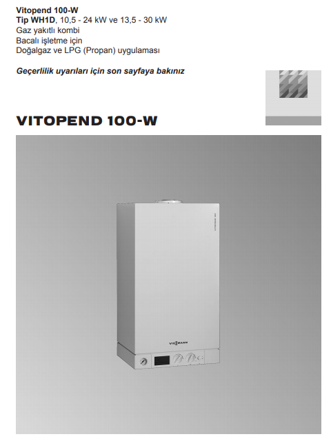

hocam vitodent 100 kombi benim bildigim min gucu 10 kv. sizin yasadiginiz kazan dusurme sorunu arkadas daha fazla yasabilir. nitromix 6kv bir nebze idare eder. vitodent direk 10 kv ile basliyor. nitromix alacagim zaman bu cihazida dusundum karaduzen diye almamistim birde 10 kv yuksek gelmisti. hafizam beni yaniltmiyorsa
Dediginiz gibi 50-55 yuksek gelebilir. Benim kombi nitromix 24. Ben kendi kombimde hicbir zaman üçüncü alevi gormedim.
En dogrusunu kendisi kendi evine gore verecektir. Zaten ilk kurulumda standart termostat gibi calisiyor. 24 saat sonunda grafige bakarak kazan derecesini ayarlayabilir.
Uyarı için teşekkürler. Ben de şimdi kontrol ettim, kılavuzda iki farklı değer var ama her halukarda en düşük 10,5 kW görünüyor.
O zaman ben 45 derece gibi ayarlayıp ilk öğrenme aşamasını bu şekilde tamamlamasını bekleyeyim. Duruma göre ileride kazan derecesinde değişiklik gerekirse yaparım.
