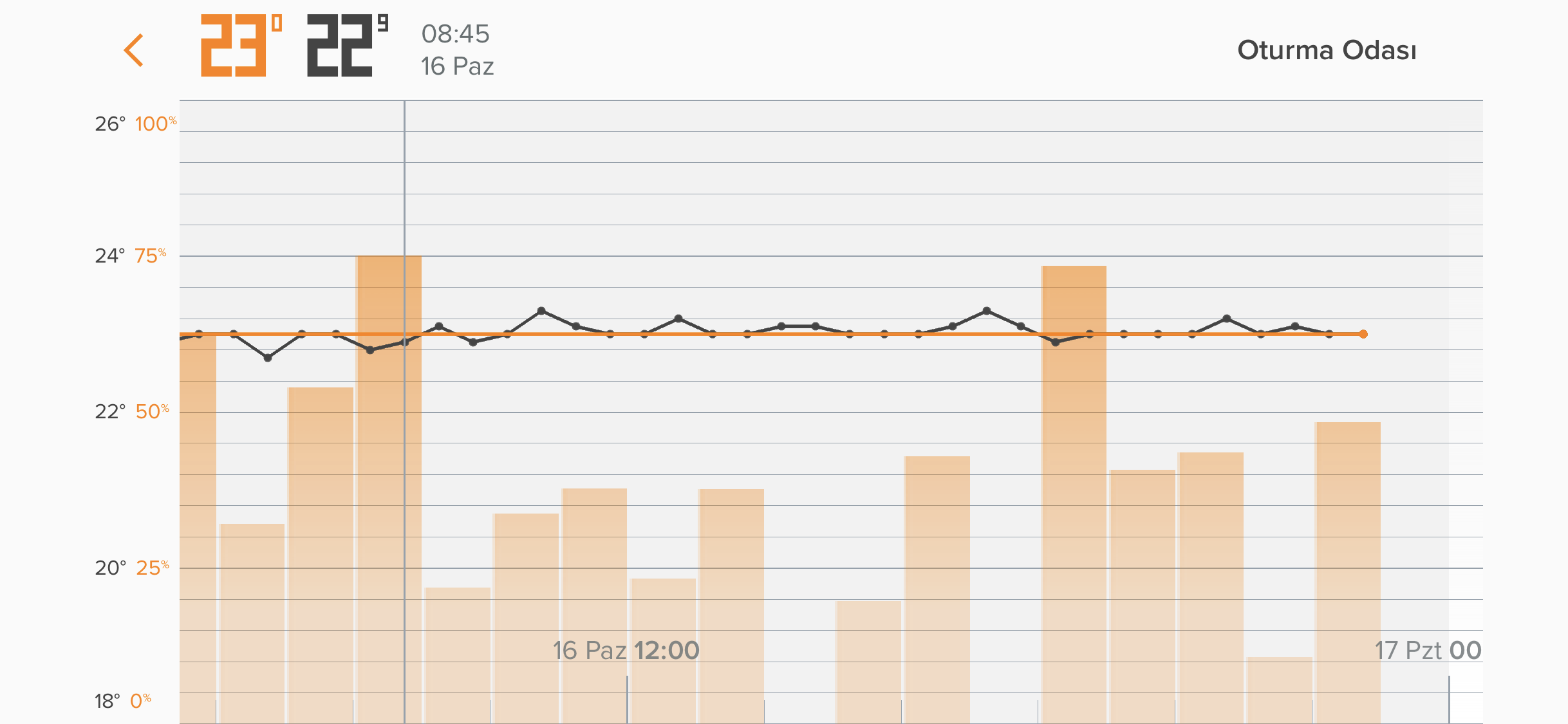

İskenderunda havalar isindi. Kazani mecbur 45 e dusurdum. Netatmo kombiyi 2dk dahi calistirsa ev 23.5 oluyordu.
Benim grafik bu sekilde. Genelde hep set asimi var bunjn nedeni de onceki haftalarda normal olmayan bir soguk oldu burda. Sanirim yeni hava sartlarina ogrenmeyi tamamlamadi henuz. Zaten gunesli hava olursa gunduzleri hic calistirmiyor. Netatmo kullanmasaydim ya kombiyi elle gidip kapatacaktim yada surekli kombi calisacakti. Belki cok az gaz tuketimi olacakti ama surekli devir daim yapacakti.
