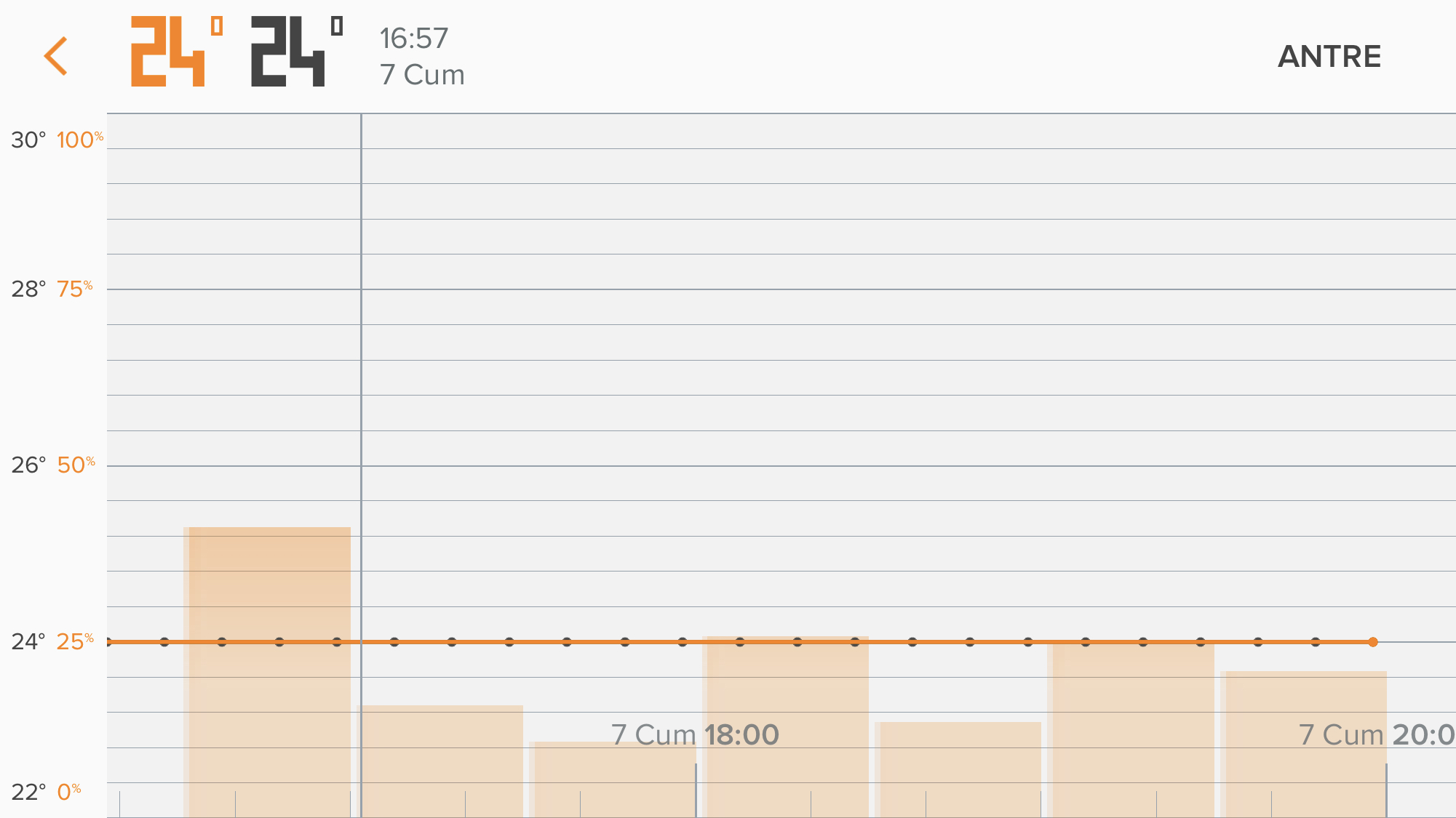

Evim küçük değil hocam bakma sen gaipten maval okuyanlara, 130 metrekare
Sabit set kullanıyorum 24 derece, hafta içi değiştireceğim dahada düşürürüm istersem tüketimimi ama konfordan ödün vermiyorum :))

Hocam hergün tüketimimi takip ederim düzenli şekilde
Çizelgeme kaydederim, ve içinden banyo tüketimimi ayrıca düşerim, 2.8 metreküpte dışarısı 16 dereceye kadar yükseldi hava güzeldi. Ayrıca dhs var nitromixte kazanı dış sıcaklığa göre artırıp düşürüyor. İki senedir ciddi emek verdim kafa yordum bu işe, burdaki tecrübeli arkadaşlardan faydalandım sağolsunlar.
Kısacası ne kadar çok parçayı doğru şekilde bir araya getirebilirseniz o kadar faydasını görürsünüz konfor ve ekonomi olarak

Orijinalden alıntı: alperkurucu
Turuncu grafik nedir acaba? Yüzdelik dilimli.
Kazan yanma süresi

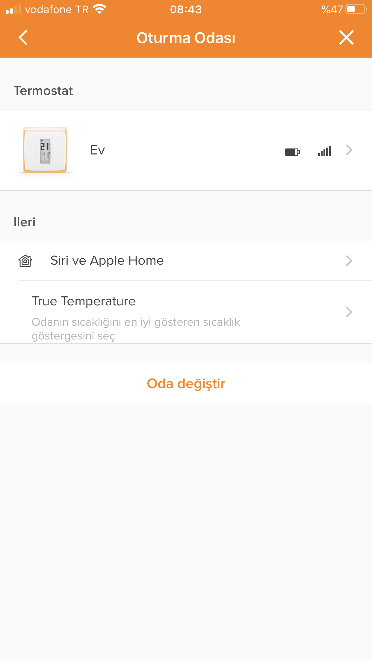

Peki son olarak termostat sadece pil ile mi çalışıyor priz var mı? Cosa var bende pil ile çalışanın ekranı sönüyor
Pilli. Ancak bunun ekrani e-murekkep adi verilen teknoloji. Normalde ekran pil tuketmez. Sadece ekranda degisiklik olursa enerji harcar ki cok dusuk tuketimi var. E-kitaplarin ekranindan. Ekran isigi yok. Tamamen karanlikta gozukmez. Gercek kitap gibi dusunun.

Orijinalden alıntı: Mustaka89
Sadece pil ile çalışıyor benim cihaz 3. Yılında kutu içeriğindeki pilleri takmıştım 3. Yılın da pil seviyesi
