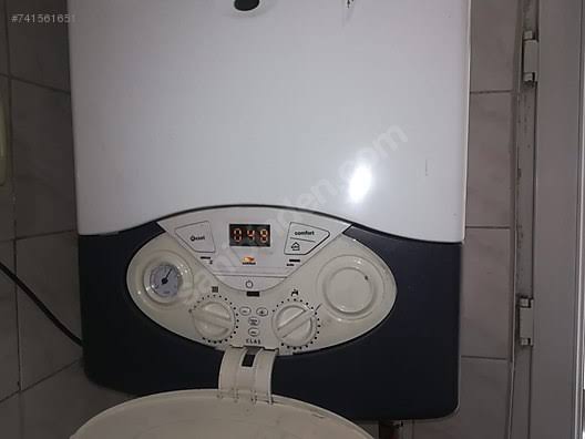

Arkadaşlar merhaba. Mevcutta Cosa kullanıyorken @arma33 arkadaşımızdan kullandığı Netatmo cihazını satınaldım ve kendi cihazım Cosa’yı sattım.
Şimdi sorum şu. Aşağıdaki linkteki kombiyi kullanıyorum, evim müstakil, 100 m2 net ve mantolama yok. Netatmo’nun kurulumunu yaptım. Kazan sıcaklığını bu kombiye göre kaç derecede tutmalıyım?
Kombim :
http://www.kombiradyatorsatis.com/index.php?route=product/product&product_id=79
Teşekkürler
6 yıl
Üstat montalama yoksa keşke termostat değiştirmeseydin ekstra para verip, evi her termostat ısıtır ama yalıtım yoksa sıcaklığı tutamazsın evde. Sürekli kombi yine devreye girer. Öğrenme olayı filan fanteziye giriyor konforu daha iyi sağlar. Senin önceliğin eve yalıtım yaptırmak olsun. İstersen sıcaklığın aynı olduğu iki gün bi termostatla kullan bide termostatsız kullan sayaca bak dediğimi anlarsın. Kazan suyu sıcaklığı olayı ise konfordur veya ekonomidir. Düşürsen kombi çok çalışır ama uzun yoldaki araba gibi daha az yakar ve istenilen dereceye geç ulaşarak konfor azalır. Kombiyi yükseltirsen istenilen sıcaklığı kısa sürede ulaşır konfor artar ancak kısa mesafedeki araba gibi bi tık daha fazla yakar
