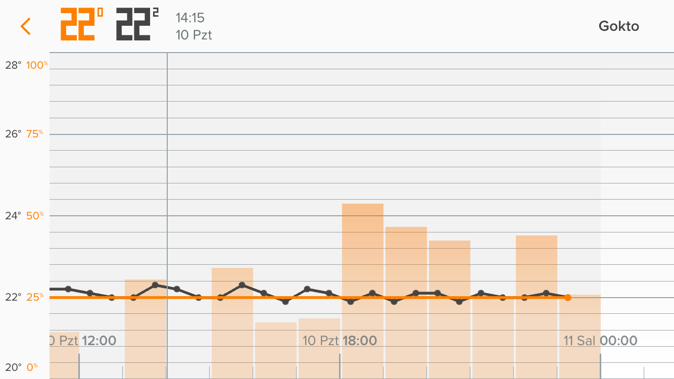

Aslında kazan yanma süresi değil de, Sirkülasyon Pompa çalışma süresi olarak 30dk.lık zaman dilimlerini raporlamaktadır.
%25 demek 30dk.lık zaman diliminin %25'i, yani 7,5dk. çalıştığını
%50 demek 30dk.lık zaman diliminin %50'si, yani 15dk. çalıştığını gösterir.
Bende D01:15dk. olduğundan kazan sönse dahi Sirkülasyon Pompası 15dk. daha çalıştığından grafik 15dk. daha fazla çalıştığını gösteriyor.
