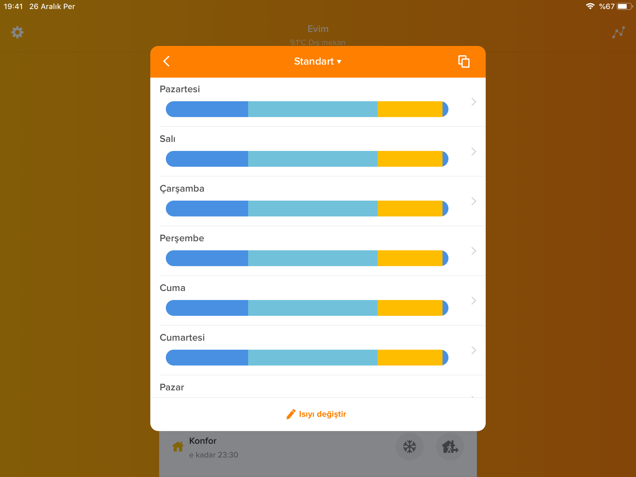

Merhaba 1 aydır netatmoyu kullanıyorum ancak gündüz evi kac derecede tutmam gerekir bilemedim.sicaklik farkını çok açıp tüketimi arttırmak istemedim. Ancak böylede fark çok az geldi bana
Ekran görüntüsünü ekliyorum fikirlerinizi bekliyorum.

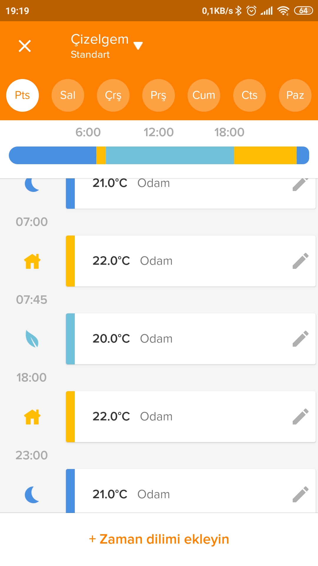

6 yıl
Benim çizelge bu şekil de gayet memnunum.
6 yıl
Buda benim çizelgem
